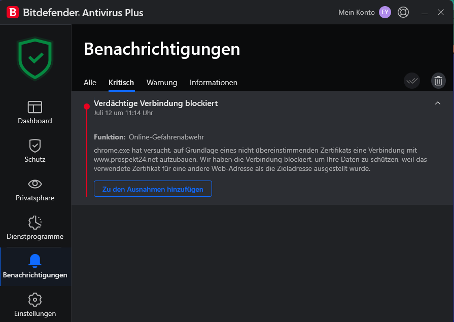

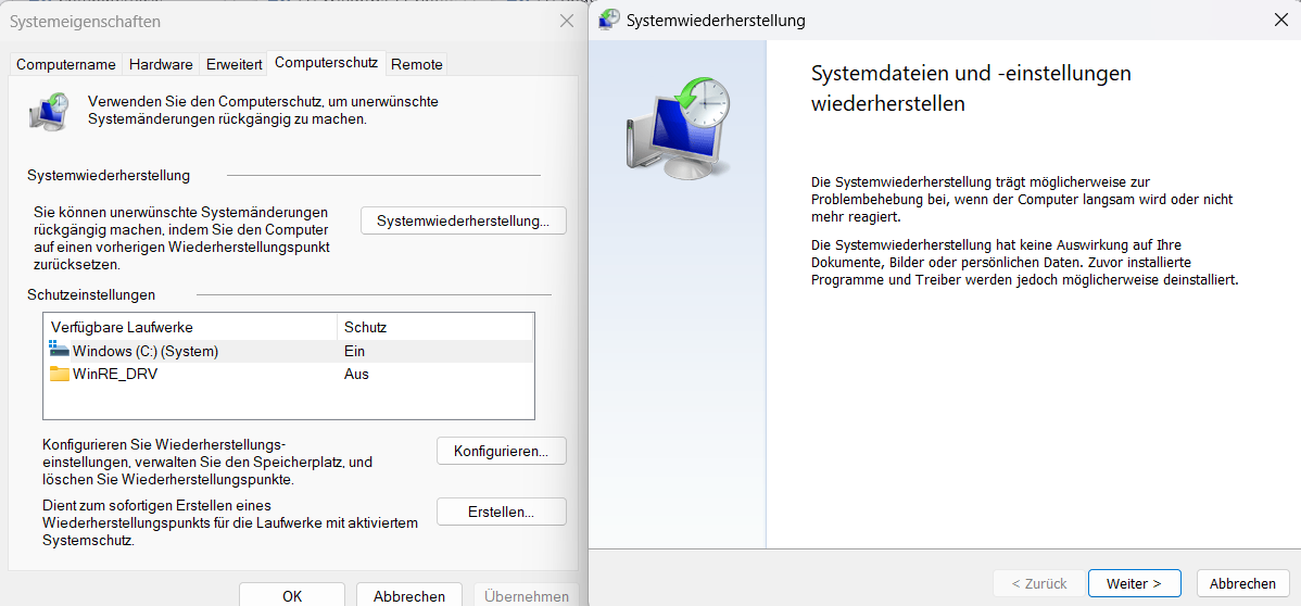

hast Du eine Ahnung, seit wann das ist? Oder weißt Du vielleicht sogar, was das auslöst? Irgendwas versucht herunterzuladen und zu installieren?
Ist bei Dir die Systemwiederherstellung aktiv? Dann kannst Du einfach wieder zu einem Zustand zurückkehren, wo es noch sauber lief.
Wenn Du Fragen zur Systemwiederherstellung hast, her damit.
Das ist das Problem den Gedanken hatte ich auch schon. Ich weiß nicht mehr ab wann genau das aufgetreten ist. Danke für deine Hilfe ich komm drauf nochmal zurück wenn alle stricke reißen.

Ja wäre ein Indiz aber mein Adquard von Bitdefender Blockiert Random Offizielle seiten selbst Google.com also daher zu Waage. Ich danke dir trotzdem :D

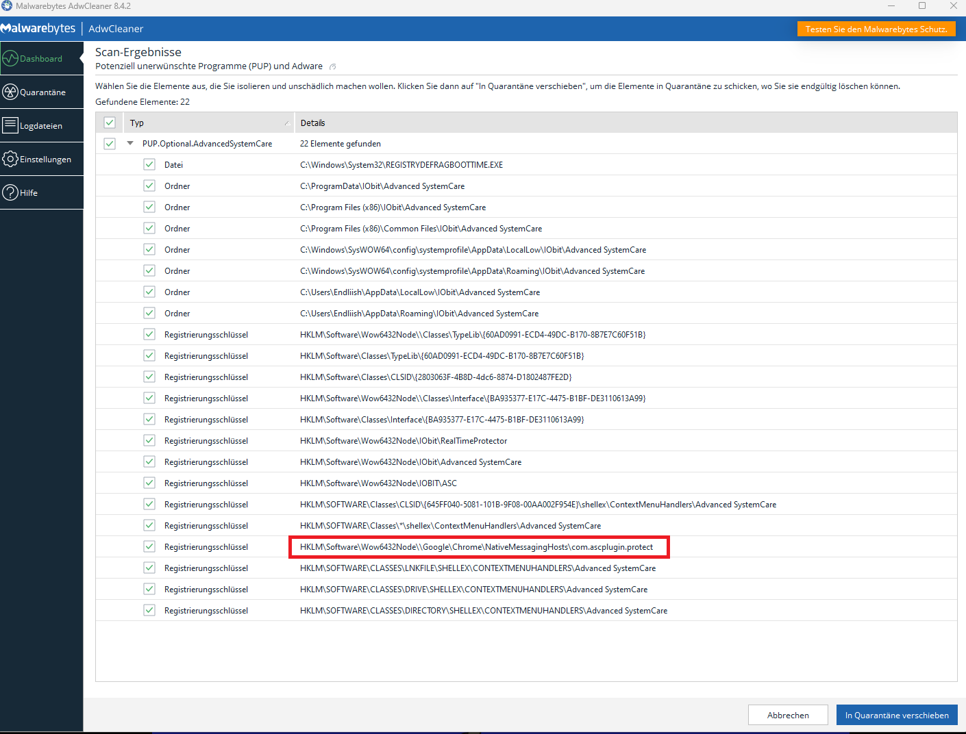

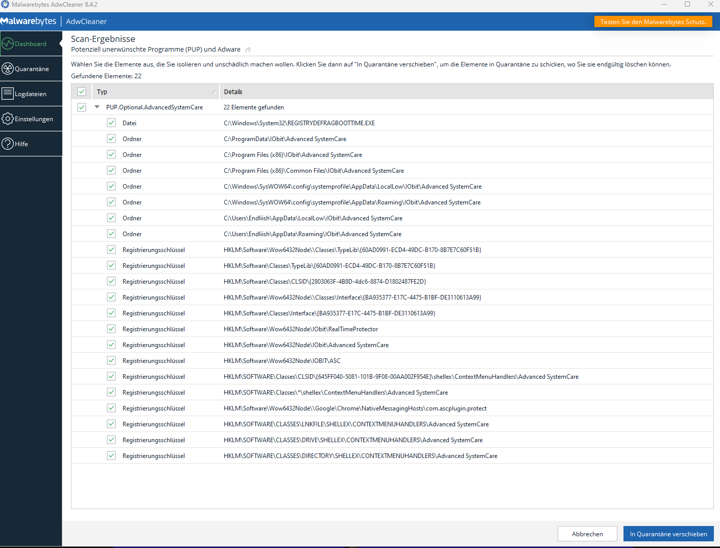

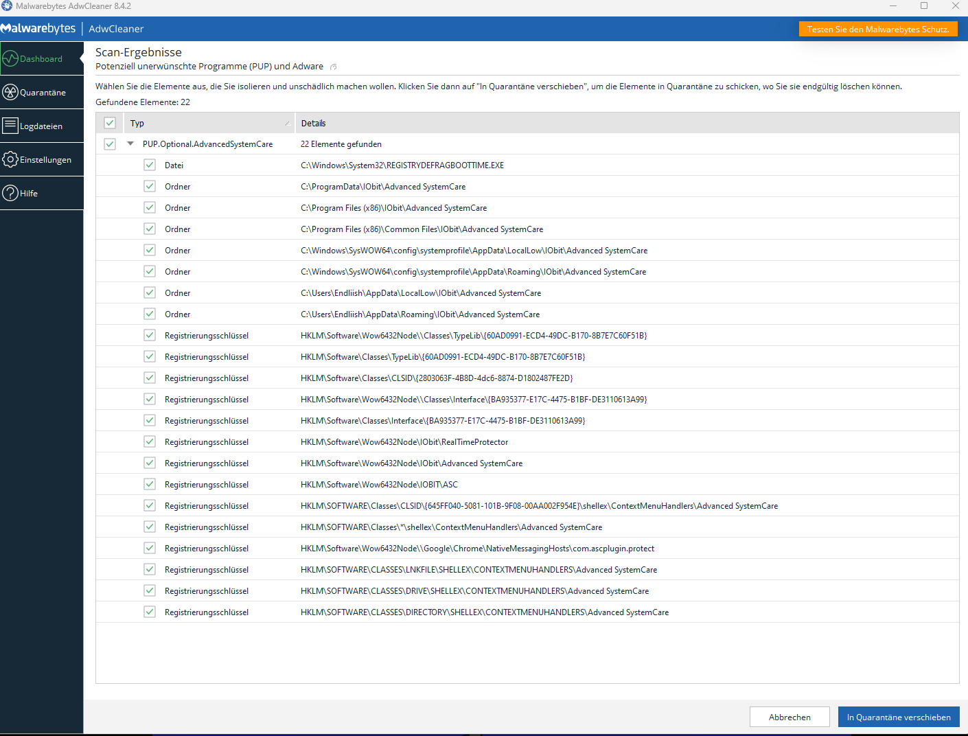

Das kam bei dem Scan mit dem Programm adwcleaner 8.4.2 raus. Hinzu kam das ich ein etwas älter Meldung vom Bitdefender leider jetzt erst gesehen habe. Das was mich gerade wundert ist das die Mysteriöse Erweiterung in den Chrome Einstellung weg ist. Daher ich beobachte das nochmal ich bin wirklich jeden sehr dankbar für die Hilfe. Ich denke ich werde mich auch von der Iobit Software trennen auch wenn ich es bis jetzt als zufrieden empfand was die Software gemacht habe.

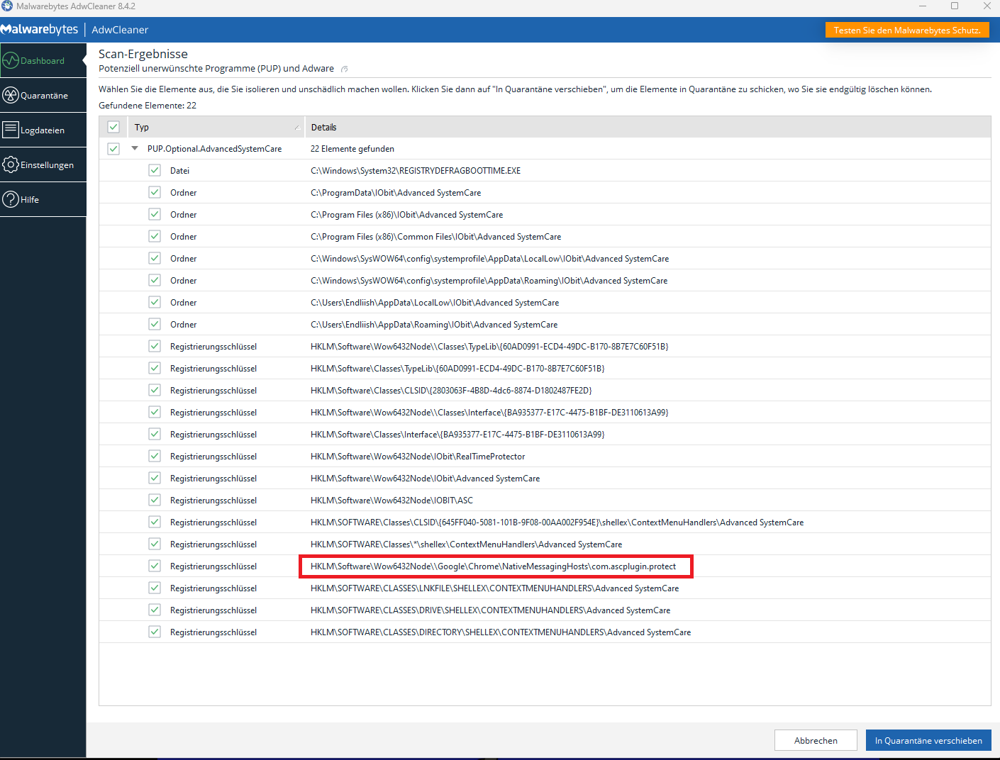

Das betrifft nur ASC...
Dort ist ein Chrome-Plugin dabei (siehe Screenshot).
Du kannst es entfernen und beobachten.
Dann aber erstmal über die reguläre Deinstallation, danach AdwCleaner erneut scannen lassen um eventuelle Reste zu entfernen.
Diese Verbindungsblockierung kann durch eine Erweiterung in Chrome ausgelöst worden sein (oder du hast sie selbst angesurft).
