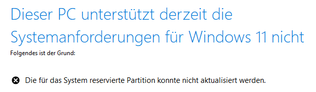

Ich habe folgendes Problem und hoffe auf Eure Unterstützung. Das Win Update 24H2 lässt sich bei mir mit dem Fehlercode 0xc1900201 nicht installieren, bricht bei 8% Fortschritt ab, siehe screenshot. Die 100 MB Partion bekomme ich ums Verrecken nicht vergrößert, hab gelesen, dass die 100 MB nicht ausreichend sind. Die Partition "E" habe ich ursprünglich für die vergrößerung der 100 MB angelegt. An der restlichen Hardware sollte es nicht liegen, ist ein Legion Slim 5 16AHP9.
Besten Dank vorab!

So, hab alles erledigt, erhalte beim erneuten Versuch die 24H2 x64 2025-01B zu installieren, allerdings wieder die Meldung, dass der PC derzeit die Systemanforderungen nicht erfülle und die für das System reservierte Partition nicht aktualisiert werden konnte. Ideen?
