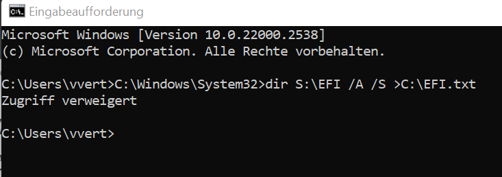

dir S:\EFI /A /S >C:\EFI.txt
und die EFI.txt hochladen. Findest du in C:\

Pentagon schrieb:
cmd als admin!
C:\Windows\System32>dir S:\EFI /A /S >C:\EFI.txt
ich sollte admin sein, bin der einzige User auf diesem PC...
Vikingspower schrieb:
Du musst die Eingabeaufforderung (cmd) mit rechter Maustaste als admin starten. Dann steht oben im der weißen leiste vom schwarzen fenster Administrator : ...

So, wie ich es vermutet habe
Verzeichnis von S:\EFI\Lenovo\BIOS
Das ist das Backup.
Ich werde den Inhalt morgen früh auswerten und die commands für die Löschung bereitstellen.
Deine EFI ist am Limit!
Ein Inplacement ist so nicht möglich!
Reaktionen: Vikingspower
Kann ich das S-Laufwerk, das mir jetzt im Explorer angezeigt wird, wieder entfernen? Falls ja, bitte wie? Vielen Dank!
Deine Efi Partition ist voll, vermutlich Ursache fürs scheitern der Updates.
Nächster Schritt, die unnötige Sachen löschen. @Pentagon schreibt dir alsbald wie. Und erst danach, wird das Laufwerk wieder ausgeblendet ;)
