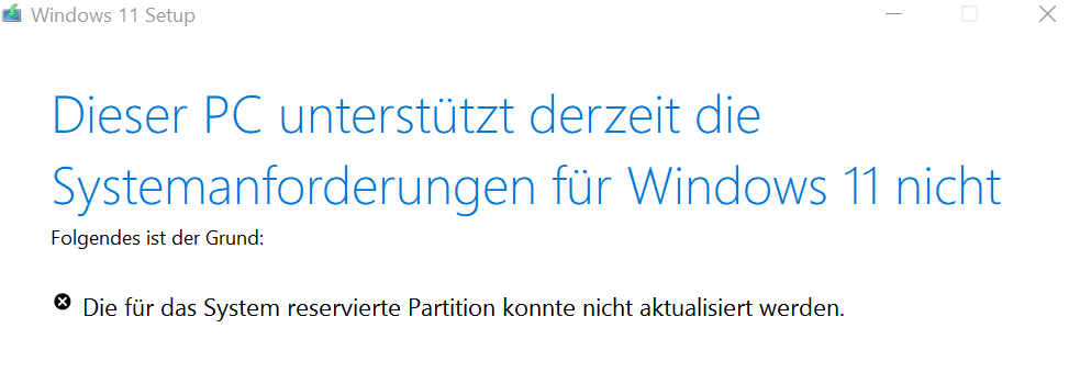

Ich war bis jetzt mit Datensicherungen beschäftigt. Habe gerade das Setup.exe vom USB-Stick ausgeführt. Hier kommt nach ein paar Minuten folgende Meldung:

Denke das Laufwerk S:\ ist noch so. Das mag das setup nicht. Darf keinen Laufwerksbuchstaben haben... Oder wie erklärst du dir das wir jetzt nicht mal 1% schaffen? Weil nix gemacht wurde?

Es geht um die Fehlermeldung, vorher konnte er die Partition nutzen, jetzt nicht mehr. Der Laufwerksbuchstabe darf da nicht sein! Aber ihr macht das schon. Gute Nacht.
Systemreservierte Partition Fehlermeldung betrifft ja eigentlich die Bootpartition.
Wie gesagt, endlich mal neuinstallieren oder warten bis @Pentagon Zeit hat und dir mithilfe von CMD und Diskpart die 100 MB Partition vergrößert.
Wir normal User installieren neu oder versuchen es mit dem Partition-Wizard.
