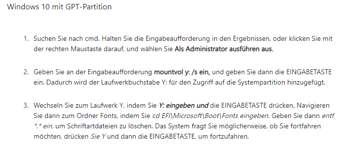

Das weiß ich. In deinem Link wird aber von einer SRP gesprochen, die wird, genau wie die EFI primär zur Unterstützung des Bootvorganges und anderen Funktionen wie BITLocker verwendet wird.
Außerdem ging es mir darum, dass hier einem Laien eine Methode vorgeschlagen wurden, die eher versierte Nutzer benötigen und KEINER ihm eine Schritt für Schritt Anleitung an die Hand gegeben hat. Ob Pentagon hier ein Spezialist ist, was das Thema angeht, habe ich zu keinem Zeitpunkt angezweifelt aber sein Ton und seine Art und Weise, waren einfach drüber. Vielleicht meldet sich der TE noch, ob er es geschafft hat. Ich persönlich habe übrigens auch dies "Methoden ausprobiert" auch nach Vorgehensweisen von Pentagon. In keinem Fall, hat es funktioniert, sondern endete immer in einer Neuinstallation. Aber gut, jeder wie er meint.
In dem Microsoft Support Artikel wird von der System-reservierten Partition gesprochen, die sich auf einem GPT-Datenträger als EFI-Systempartition manifestiert.
Es gibt keinen Unterschied zwischen SRP und EFI.
