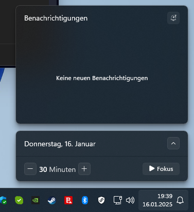

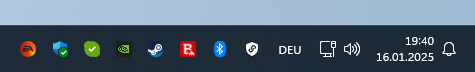

Guten Tag, ich bin heute von Windows 10 auf Windows 11 Home Umgestiegen und habe leider ein paar Probleme.
Würde gerne das Info Center komplett Ausblenden lassen wie auch das Tastatur Symbol "DEU"

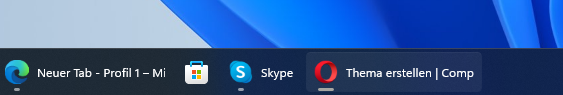

Auch würde ich gerne die Taskleiste um eine Stufe nach oben ziehen vergrößern.
Zudem würde ich gerne die geöffneten Fenster in einer Größe haben wollen und nicht wie jetzt mal groß mal klein.
Finde keine Lösung dafür Updates sind alle Installiert.
Ich hatte mal zum Testen Windows 11 vor einem Jahr Installiert gehabt und dort konnte ich die Einstellungen noch finden, jetzt sind die Einstellungen verschwunden.
Über eine Lösung würde ich mich freuen.
Mit Bordmitteln wirst du das nicht hinkriegen. Du brauchst Windhawk - und dann diesen Mod

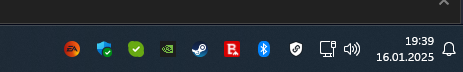

Das geht so
Notfalls mit MS Powertoys nachhelfen und Zonen erstellen über Fancy Zones (Win + Ö)
Ich bin mir nicht ganz sicher, was du meinst. Versuchs mal hiermit
Reaktionen: TIMOTOX

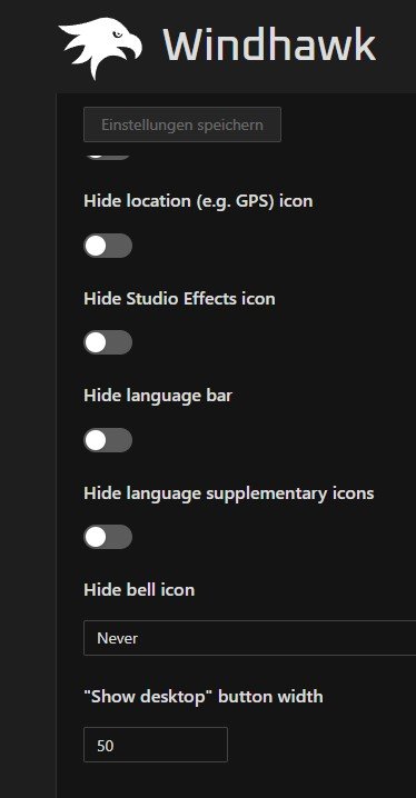

Hallo wüstenigel,
ich habe Windhawk installiert und die Einstellung in dem von dir angegebenen Mod vorgenommen (Show desktop button width auf 50 gesetzt). Trotzdem wird die Schaltfläche "Desktop anzeigen" unten rechts nicht breiter. Habe ich irgendwas vergessen?

Das ist ja interessant. Ich würde mal versuchen, den Mod-Autoren anzuschreiben, auch ggfs. mit Logs von deiner Installation und ihm das Problem zu schildern. Der wird dir bestimmt helfen und ist sicherlich auch dankbar über eine Bug-Meldung

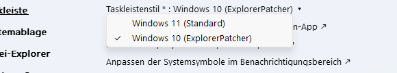

1. Das Programm ExplorerPatcher installieren. Das kleine Programm erscheint als "Eigenschaften (Explorer Patcher)" im Startmenü.
2. Das Programm öffnen und in der ersten Zeile den Taskleistenstil auf Windows 10 ändern. Damit gaukelt man dem System vor, es laufe noch Win10.

Hast du den 7+ Taskbar Tweaker vorher deinstalliert? Als erstes muss der ExplorerPatcher installiert werden, dann erst der 7+ Taskbar Tweaker. Und als Taskleistenstil nur "Windows 10" auswählen, nicht "Windows 10 (ExplorerPatcher)".
Reaktionen: wetterauer
Die Reihenfolge hat schon gestimmt, aber ich habe nur die Auswahl zwischen Win 11 und Win 10 Explorer Patcher. Der Tweaker ist schon ewig nicht mehr drauf. Hatte ich jetzt nur mal probiert, nachdem ich deinen Post gelesen hatte.
