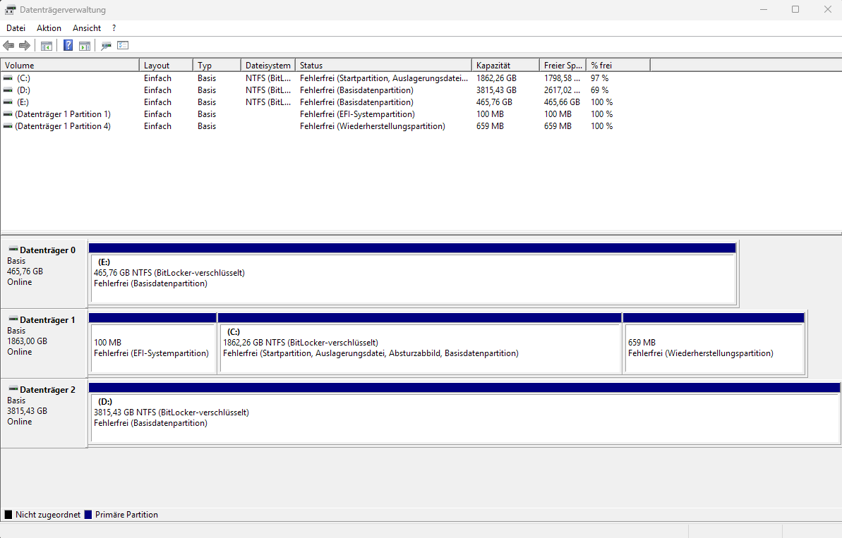

So sieht es jetzt aus:
Wenn ich die 790 aber im M2_2 laufen habe, bleibt der Inhalt komplett weiß und unten links steht "Suche nach virtuellen Datenträgern" oder so ähnlich.
Edit: Unter Linux hat das Runterfahren ganz normal funktioniert, als die 790 im M2_2 Steckplatz war.

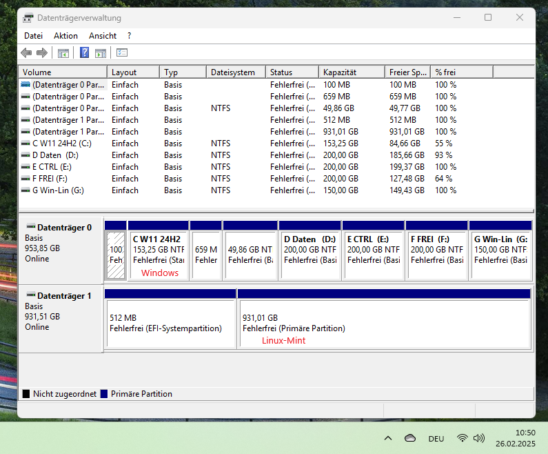

So sieht es perfekt aus.
Die Lexar NM790 WD SN770 ist aber Datenträger 1, auf der jetzt Windows ist?
Demnach ist DT 2 die 2 TB WD SN770 die 4TB Lexar NM790, und DT 0 die 250 GB Samsung.

Edit: Da ist aber jetzt kein Linux mehr, korrekt so?
Linux müsste sonst so wie Datenträger 2 bei mir angezeigt werden.
Reaktionen: YouthDecay
Nein, Windows ist auf der 2TB WD. Die Lexar hat 4TB.
Die Frage die sich mir noch stellt, wieso die Lexar im anderen Slot unter Windows plötzlich solche Probleme verursacht?
Linux war vrübergehend auf der WD. Ist aber komplett runter.

Ok, ja Sorry da hab ich mich vertan.
Hab korrigiert in #27

chrismoto schrieb:
DT 0 hat aber 500 GB und alle Laufwerke sind mit dem F..ing BitLocker verschlüsselt?
Habe die 250GB Samsung gegen eine 500GB Crucial getauscht, weil ich der NM790 nicht mehr vertraut habe und ein paar Daten kopieren wollte :D
Bitlocker war leider standardmäßig aktiviert. Nehme ich grade raus.
