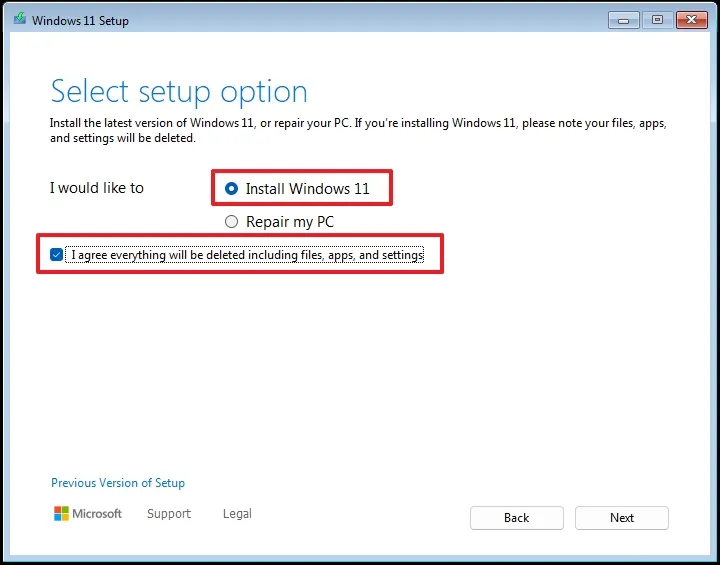

Beim Installieren mal "vorherige Version von Setup" mal versucht?
Links unten, nur ein Beispielbild
Hänge jetzt im Bootloop, nachdem ich vorhin bei 58% wieder ausschalten musste.. :grr::rolleyes:
