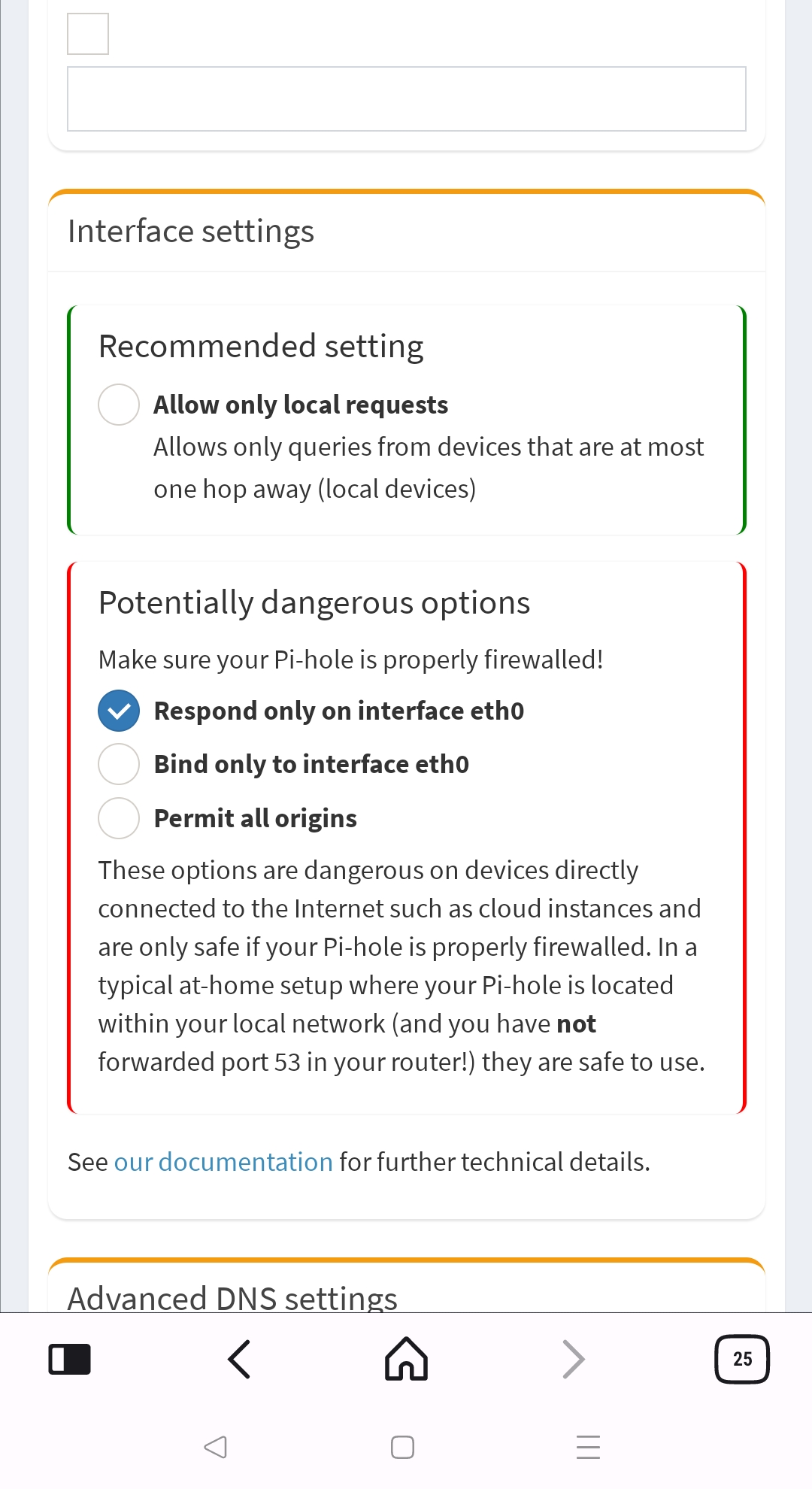

Schau Mal auf dem Pihole, unter Settings - DNS.
Ist denn der FTL Dienst an? Entsprechenden Tab Mal anschauen.
Ich hatte da anscheinend am Handy irgendwie auch diese Option geändert.
Das "recommend" hat bei meinem Laptop genau das gleiche wie bei dir ausgelöst.
Netflix und Handys gingen noch, auch auf bisher nicht aufgerufene Seiten.
Aber mein Laptop hat mir gezeigt, das ich kein Internet hab. WLAN Lokal ging ohne Probleme.
