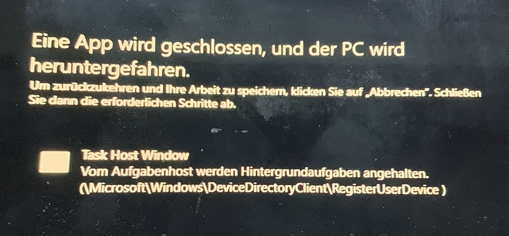

Vor Ostern konnte ich aufeinmal (vermutlich nach einem Update?) die Updates nicht mehr starten bzw. Windows suchte permanent nach Updates, ohne Erfolg. Auch fiel mir auf, dass vor dem Runterfahren folgende Meldung auftauchte (siehe Foto) obwohl ich wissentlich keine Anwendung mehr geöffnet hatte. Nach einer Weile fährt der Rechner runter und der nächste Start läuft normal (aber ohne die Möglichkeit von Windows Updates).

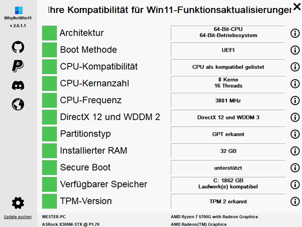

Ok, sollte er nochmal starten, prüfe ihn mit WhyNotWin11 und zeige einen Screenshot hier.

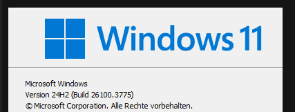

Welche Windows Version aktuell installiert ist, findet du am einfachsten/schnellsten heraus,
indem du in das Suchfeld der Taskleiste eingibst "winver".
Beispiel: Bei meinem Windows 10 wäre das "22H2 Build 19045.5796".
Dann wäre interessant was bei
WhyNotWin11 https://github.com/rcmaehl/WhyNotWin11/releases/download/2.6.1.1/WhyNotWin11.exe
herauskommt, da "muss" alles grün angezeigt werden.

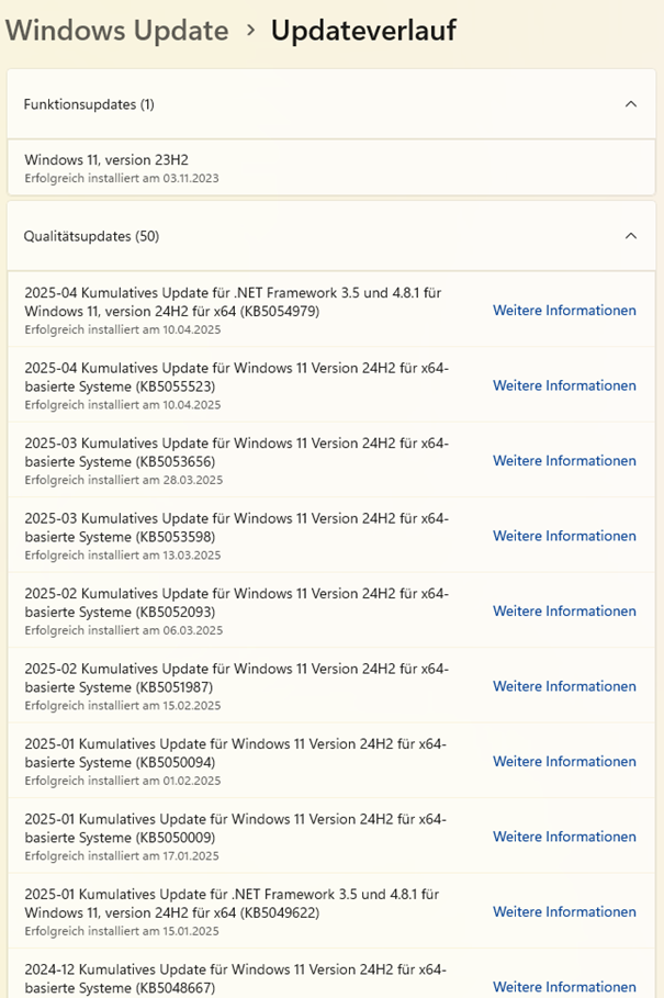

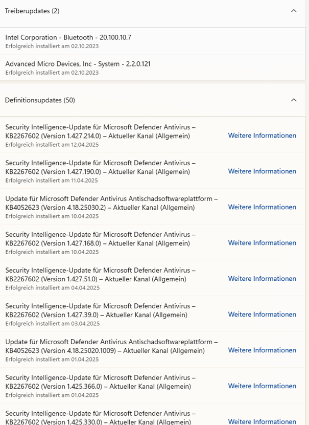

Rechner gestartet, immer noch keine Updates.
Letztes Qualitätsupdate am 10.4., letztes Definitonsupdate am 12.4.. Danach hatte ich den Rechner noch einige Male gestartet, aber seitdem keine Updates mehr, auch keine Sicherheitsupdates.
OK, du hast Windows 11 24H2 drauf, auch das aktuelle "kumulative" Update 2025-04 ist drauf.
Was für weitere Updates erwartest du denn überhaupt?

Ich bekomme (fast?) täglich Defender Security Intelligence Updates, die seit dem 12.4. nicht mehr kommen. Die Suche nach Updates wird auch nicht beendet, wie normal, sondern läuft immer weiter.
Beim Runterfahren das gleiche Problem wie oben beschrieben. Wenn man nicht reagiert (trotzdem runterfahren), wird der Bildschirm schwarz. Wenn man die Maus bewegt, erscheint der normale Windows Bildschirm zum einloggen.

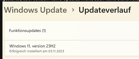

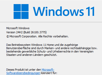

Komisch? Wie kommt das? Bei Win Updateverlauf steht Windows 23H2, bei Winver 24H2.
Reaktionen: areiland und be_myself
Ok, mein Fehler. Du hast Windows 23H2 installiert, wurde dann auf 24H2 geupdatet. Sorry.
