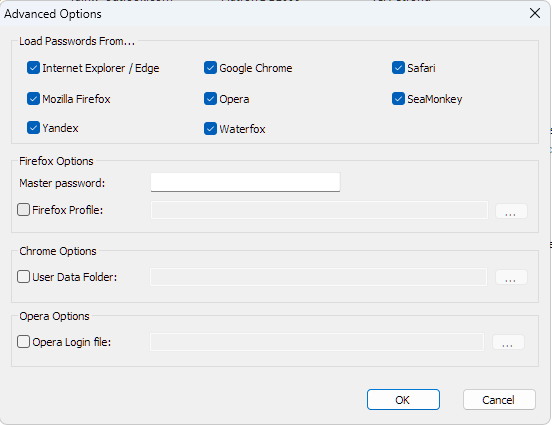

Würde die Festplatte ausbauen und in den Zweirechner auslesen.
Dort mal nach CSV-Dateien suchen z.B. Microsoft Edge-Kennwörter.csv und dort mit einem Texteditor nach Kennwörtern stöbern.
Am Ende könnten diverse Kennworttools noch helfen in den einzelnen Laufwerksordnern nach Dateien mit Kennwörtern zu suchen.
Ich hab keine Ahnung ob das Tool WebBrowserPassView auch wirklich ueber Verzeichnisse geht.
https://www.nirsoft.net/utils/web_browser_password.html
Achtung. App & Browser Control vom Defender meckert.
Laut den erweiterten Optionen scheint das so zu sein. @NickEngel
In Theorie koennt man den verbauten Datentraeger imagen, das Image an einem anderen Windows-PC einhaegen, das Tool drueber schicken und eventuell das erhalten an Passwoertern was in den Browsern gespeichert ist. Wenn das klappt kommst Du vielleicht in den Google-Account.
