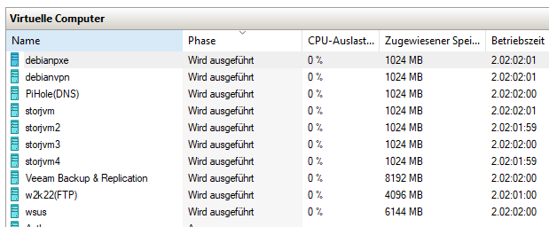

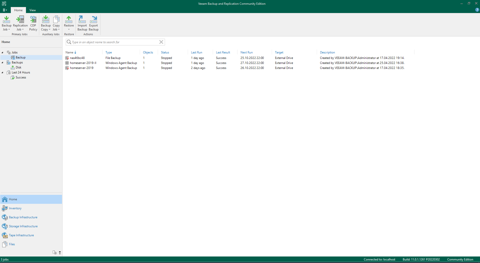

Ich habe mir dafür eine weitere VM angelegt, B&R installiert und das sieht dann so aus:

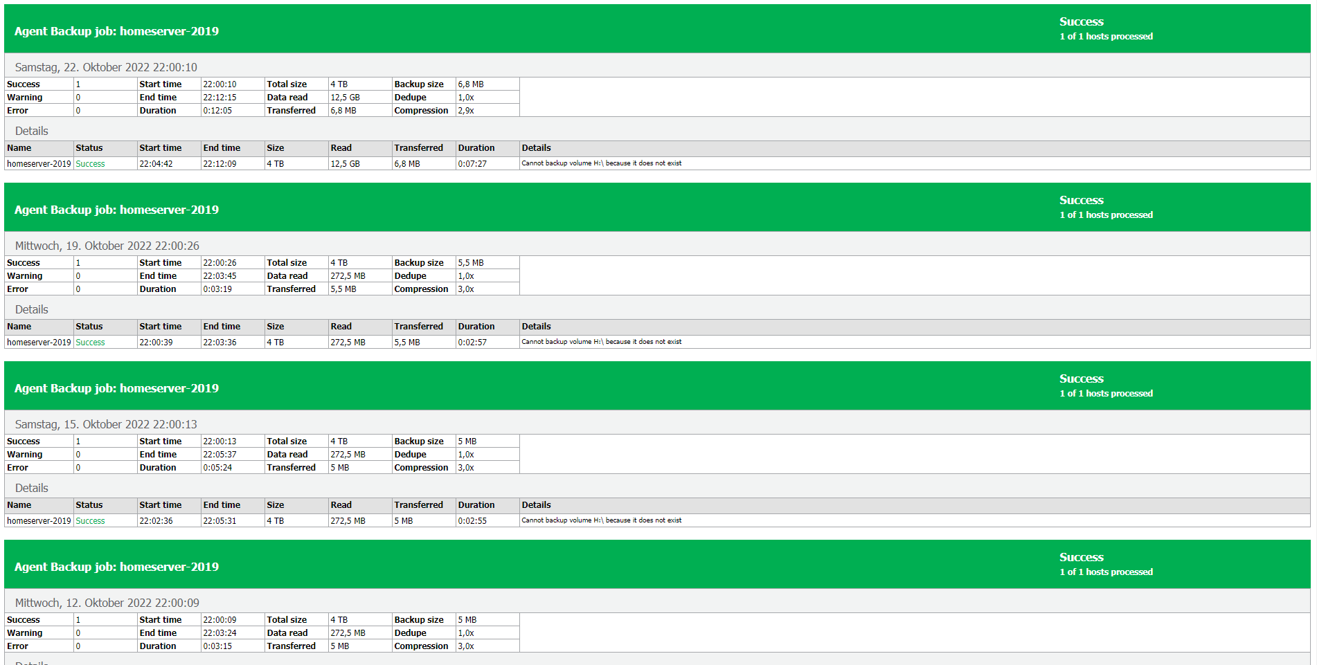

Mal So ein Report angehangen: Da fällt mir auf, dass ich den Job mal anpassen muss, da es Laufwerk H: nicht mehr gibt:D
Achja: Die VM speichert auch auf eine externe HDD und die habe ich der VM in Hyper-V durchgeschliffen.
Ich habe mir dafür eine weitere VM angelegt, B&R installiert und das sieht dann so aus:Anhang anzeigen 1275133
