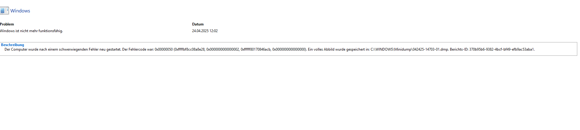

Mir ist gerade passiert, dass das Bild des Monitors weg ging und dann der Rechner neugestartet ist.
Ich hatte vor ein paar Tage schon mal das das bild kurz flackerte oder der Monitor nicht mehr erkannt wurde.
Habe da ein Windows Update in Verdacht , aber keine genaue Ahnung

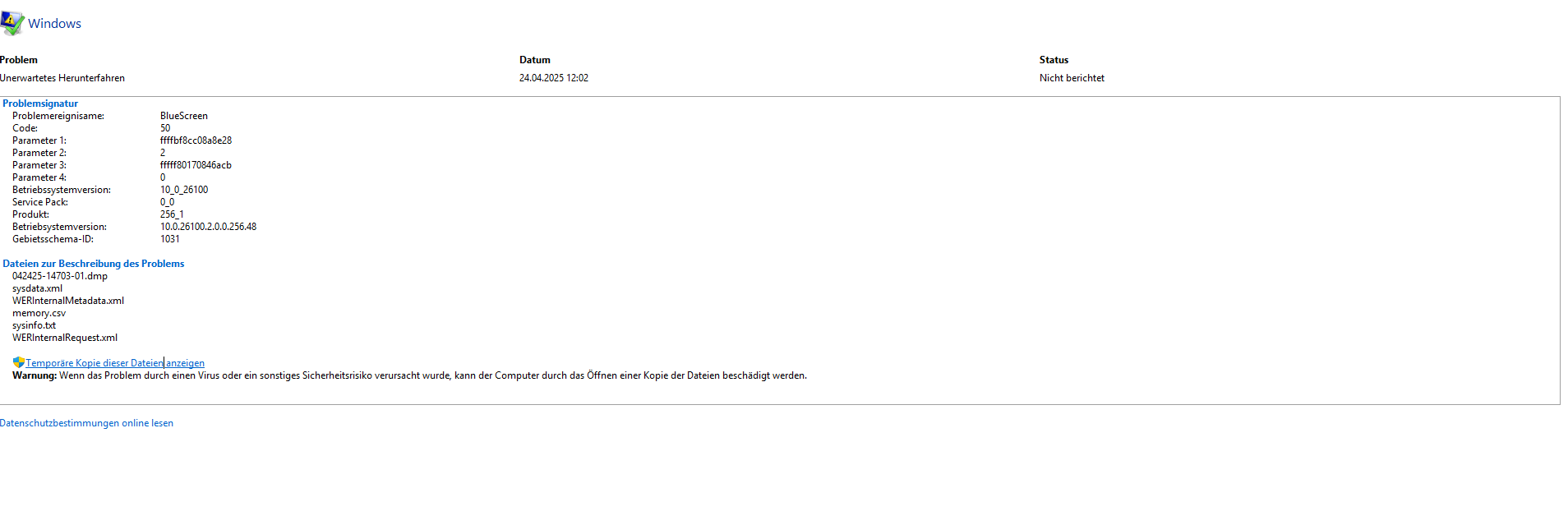

Im Zuverässigkeitsbericht steht auch was von unterwartetes Herunterfahren.
Hänge das Bild mal an .. Vielleicht kann hier jemnd ja mal konkretes dazu herauslesen ?
Vorher
Vielleicht hat ein Kabel einen weg?
Oder, deine Grafikkarte verabschiedet sich langsam.
Ich würde mal ein anderes Kabel testen. Sollte der fehler immer noch kommen, GPU komplett Stresstesten.
Eigentlich sollte der Pc nicht neu starten.
Mal die Fehlermeldung schon gegoogelt?
Alle Treiber und firme auf den neusten Stand?
Was wurde generell schon Probiert?
Ich habe das Gefühl das es ein Windows Problem oder Nvidia Treiber...in Spiele ist es nicht aufgetreten.. da läuft alles normal.
Mit den erstellten Sysdaten kenne ich mich nicht aus.
Jetzt mache ich erstmal sicherheitslhalber einen Test mit Memtest für 1 Stunde
Liste bitte mal deine kompletten HW-Komponenten auf.
Wann ist das passiert? Windows-Desktop oder Leistungshungriges Spiel (welches)?
Möglicherweise ist entweder ist die Grafikkarte an dem Netzteil falsch angeschlossen oder das Netzteil ist zu schwach bzw. defekt.
Der Monitor ist ja nur ein Symptom.
Der lässt den Rechner nicht neu starten.

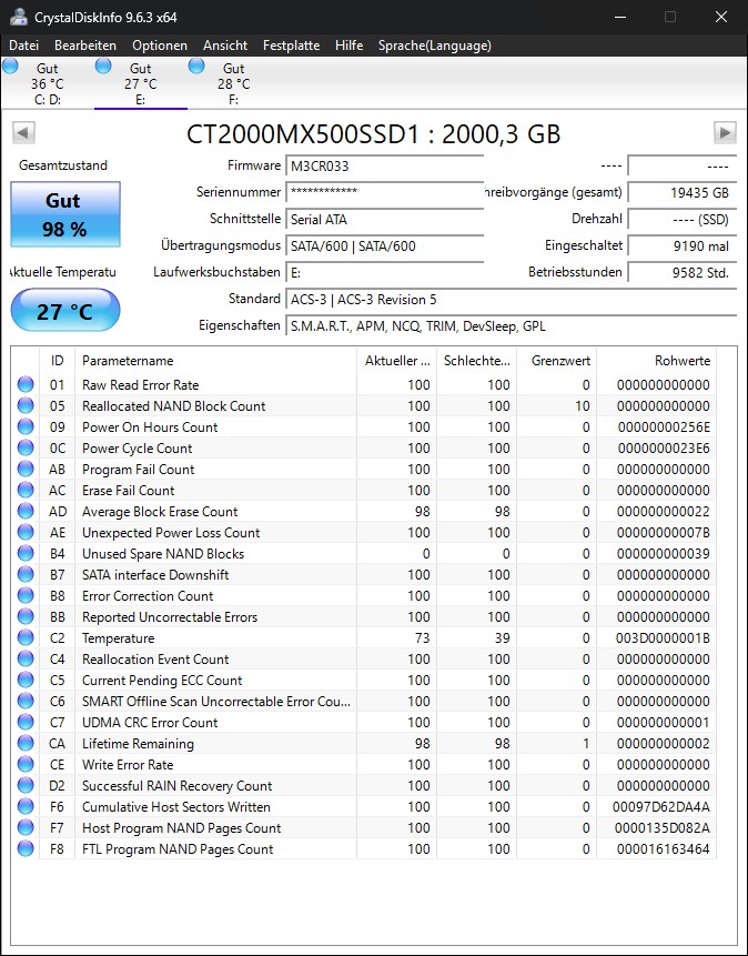

Danach poste ich hier mal mit diskinfo die werte meiner ssds.

Crystaldisk info :
MX500 1:
MX500 2
Seagate Firecuda NVME

Ich bin es nochmal.
Habe mein Windows vor ein paar Tage neu installiert
und ich habe in meinen Ereignisprotokoll wieder Hardwarefehler aber ohne Bluescreens
Vielleicht könnt ihr mir da nochmal helfen?
Kann das was mit dem deaktivierten Schnellstart zutun haben? Ich habe den Ruhezustand in Verdacht
Dieses mal ist es Livekernen
193
