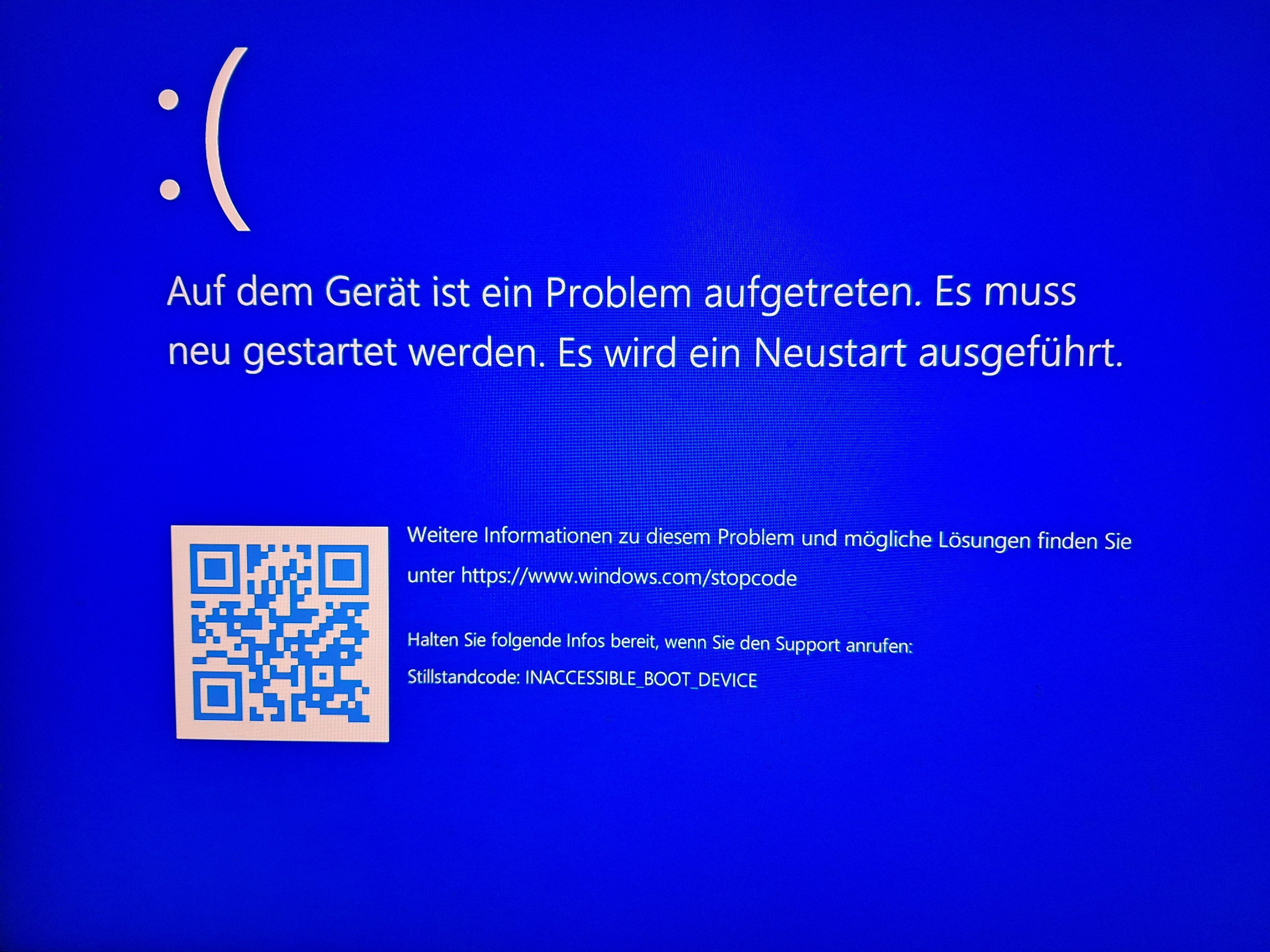

Ist natürlich klar.Alex1980 schrieb:beim Neustart direkt einen Bluescreen bekommen.
Mit einem Trick kann man den Treiber auch nachträglich installieren:
1. Reboot mit gedrückter Shifttaste (zu den Wiederherstellungsoptionen)
2. Problembehandlung | Eingabeaufforderung (In Windows PE Booten)
3. dism /image:d:\ /add-driver /driver:X:"Driver path""Driver_name".inf
4. Eingabeafuforderung mit X schließen, Erneut Problembehandlung
5. UEFI-Firmwareeinmstellungen - Auf VMD umstellen
6. Reboot - sollte gehen.

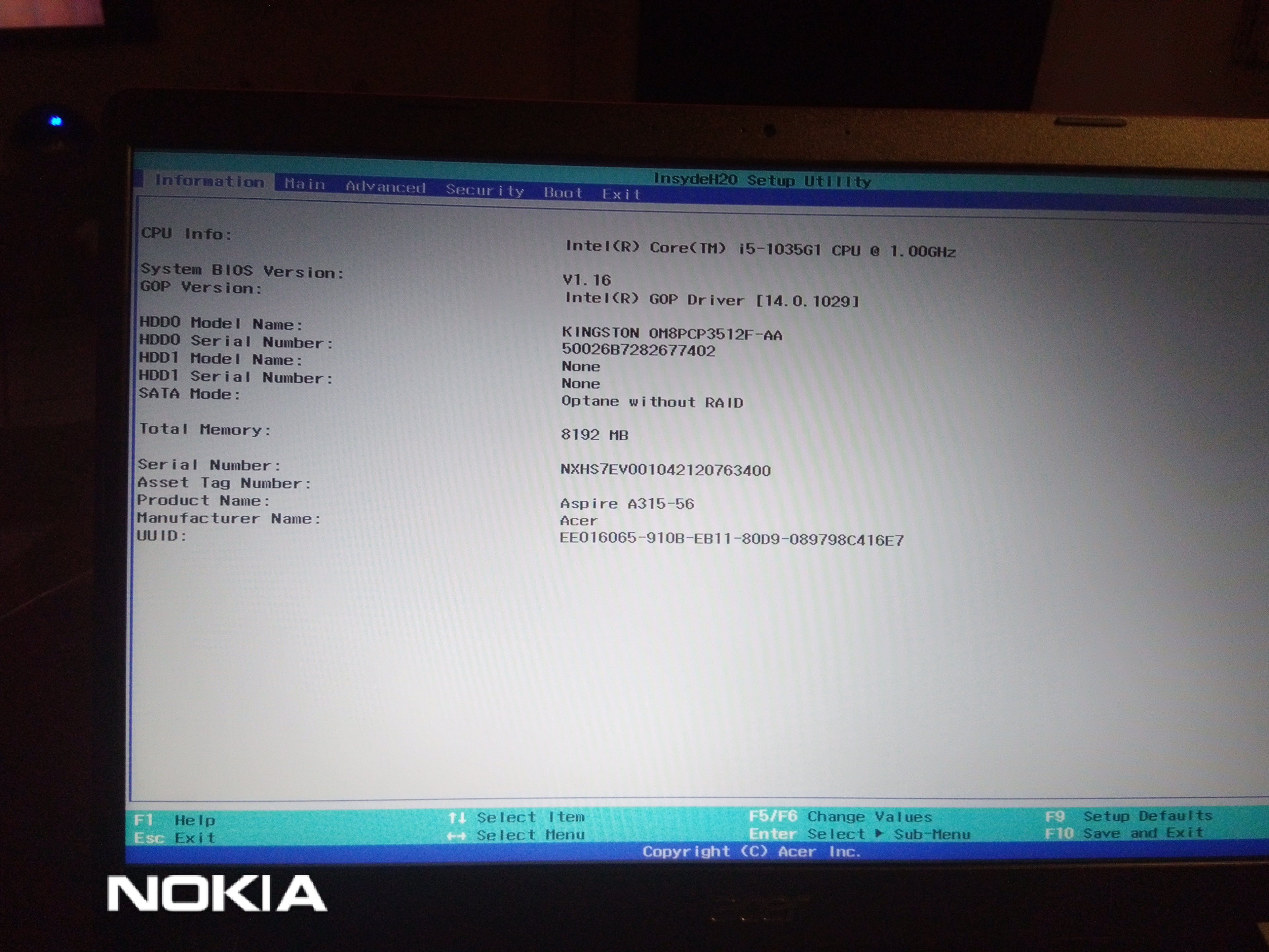

Ich habe ja nur eine Kingston NVMe in meinen Laptop,
https://www.newegg.com/p/2RC-00BY-000N9
keine 2. HDD und eh kein RAID.
Bei SATA Mode steht halt bei mir im BIOS, Optane ohne RAID.

VMD wird das aber so nicht sein, das läßt sich nachträglich nicht einfach einrichten.Terrier schrieb:Also ging es jetzt doch mit einfach nachinstallieren von dem Intel RST Treiber.
Sein Raid Gerät war/ist irgendwas vom Chipsatz.
Wie du selbst gefunden hast : Intel hat Optane auch als Cache für "langsamere" HDDs/SSDs vermarktet. Auch dazu muss die Optane NVME vor dem NVME-Treiber des Betriebssystems versteckt werden. Und die Cache-Funktion wird ebenfalls über den RST-Treiber realisiert . Der dann auch die versteckte NVME sieht.Terrier schrieb:Bei SATA Mode steht halt bei mir im BIOS, Optane ohne RAID.
Ja, richtig, aber es irritiert halt; wenn man eine richtige NVMe hat und gar keine langsame HDD/SSD, die beschleunigt wird.
Ich habe ja eine Kingston NVME
Modellname im BIOS Screen Post 28
