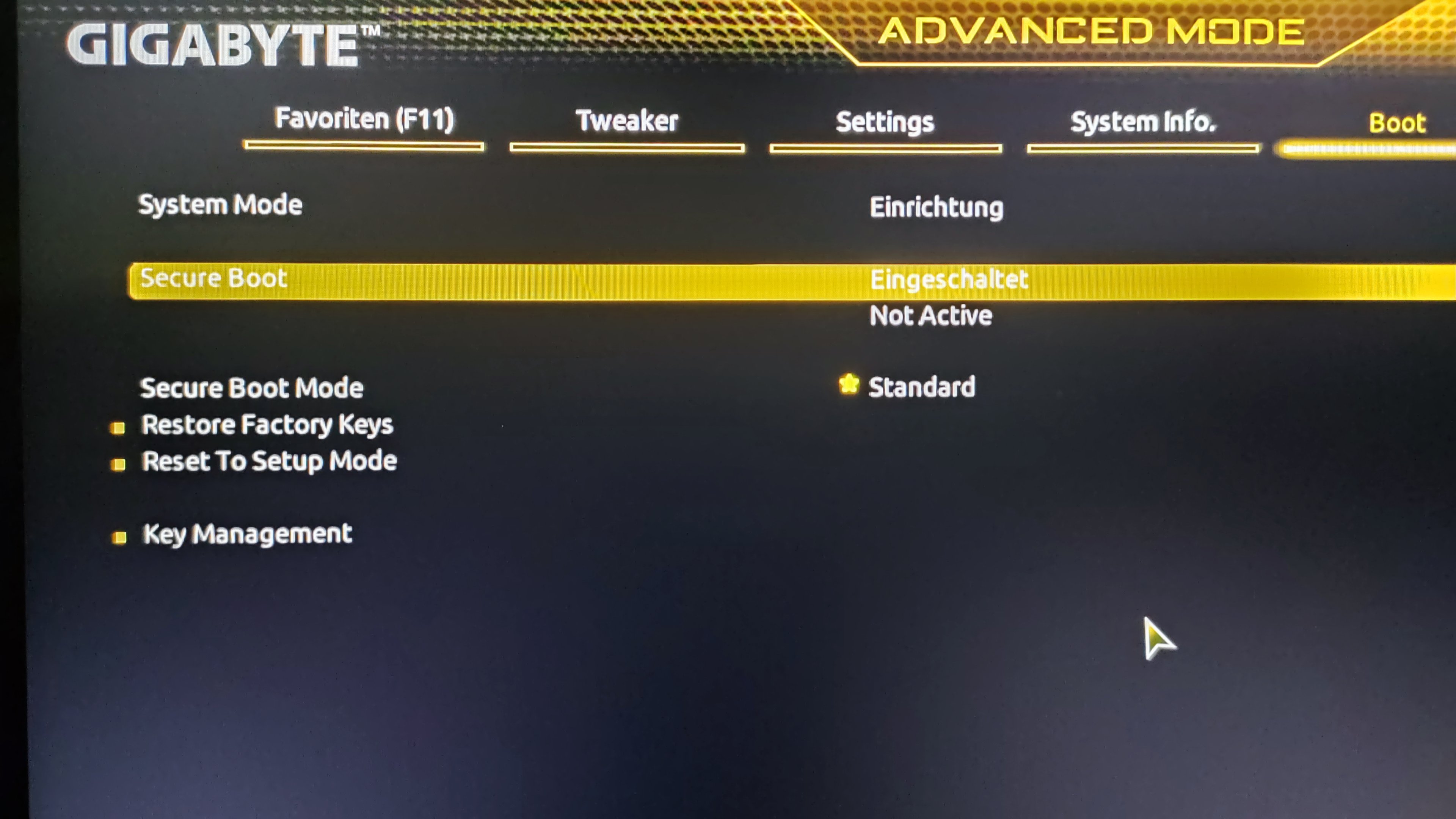

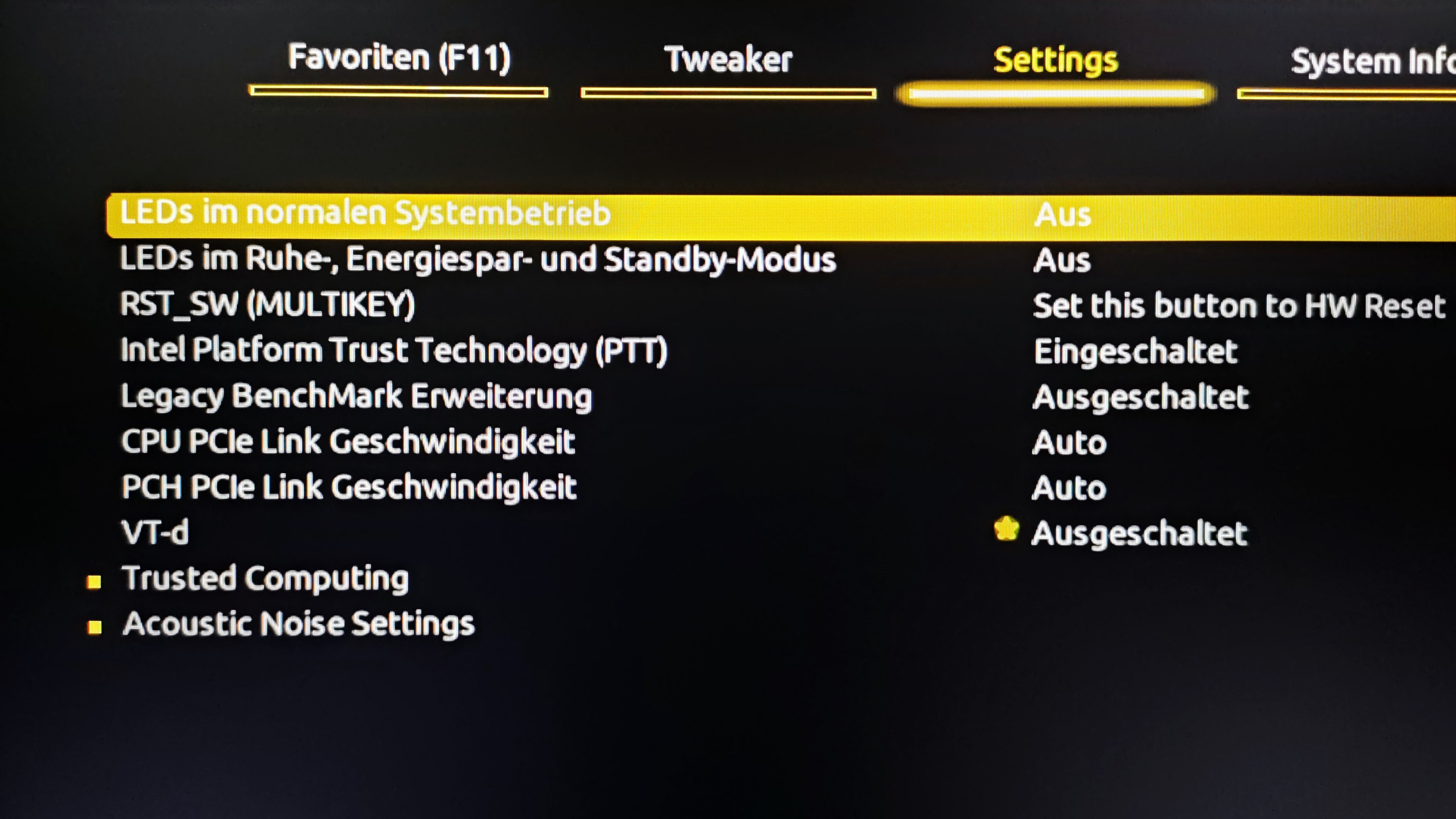

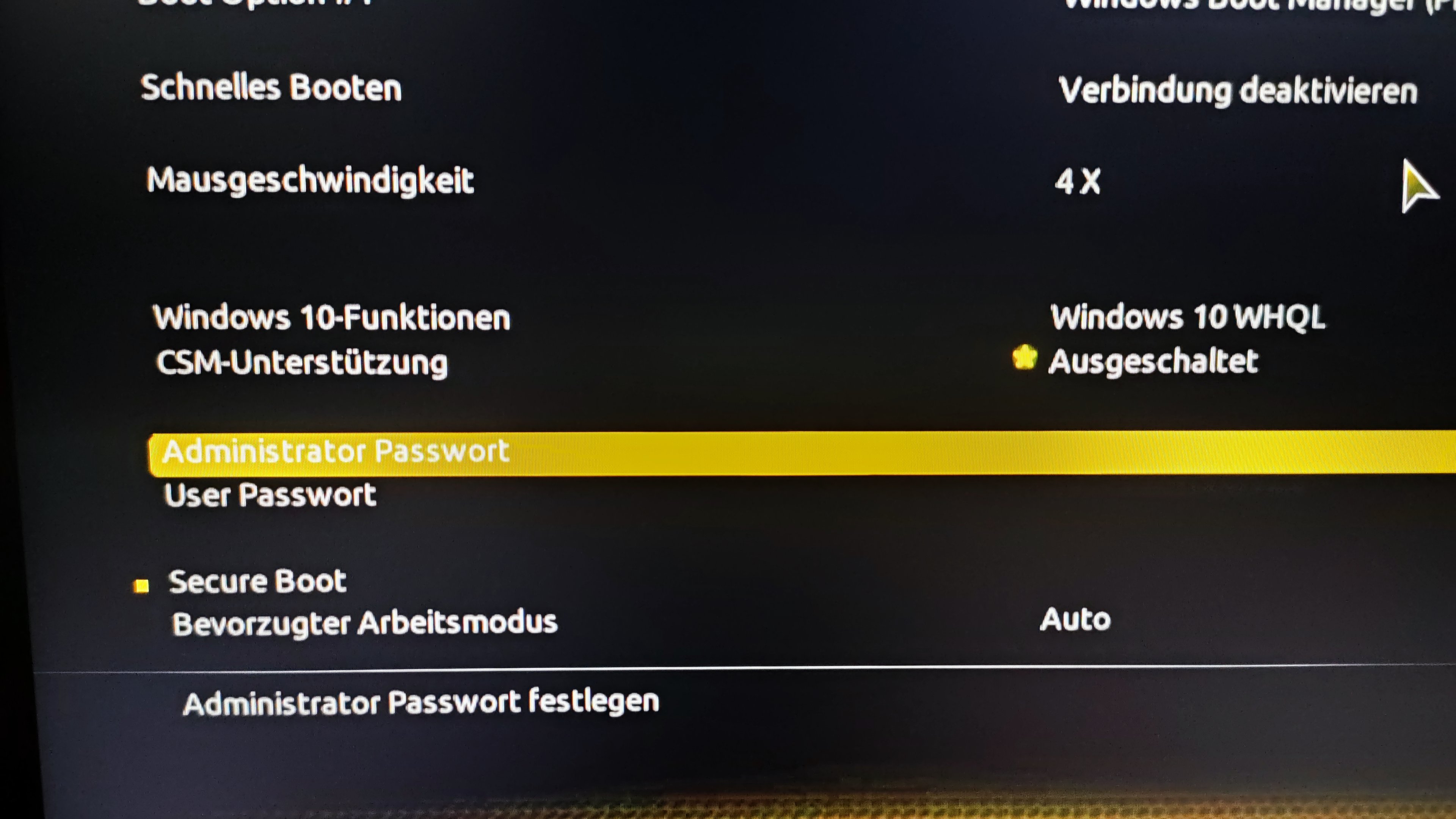

hoffe ihr könnt mir helfen. Ich versuche schon die ganze Zeit den Win11 sicheren Start zu aktivieren. Fifa 23 verlangt es, denn ohne das, gibts es so Sicherheitsfehlermeldungen, gibts auch ganz viel dazu im Netz. Wie dem auch sei, ich habe schon einiges probiert:
Im Bios bzw. UEFI
1. CSM ausgeschaltet
2. TPM aktiviert
3. Windows 10 Funktionen umgestellt auf Windows 10 WHQL
4. Secure Boot aktiviert
5. SSD wurde natürlich im GPT Modus installiert.

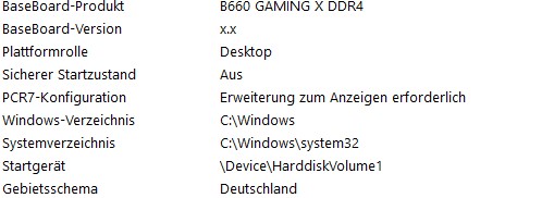

Trotzdem zeigt mir Windows unter Systeminformationen "unsicheren Start" an. Was zum Geier habe ich übersehen?
Schaut Euch die angehängten Fotos dazu an. Hoffe ihr habt eine Idee.

Mit diesem Befehl kann man es unter Windows testen mit Powershell als Admin:
Get-ItemProperty -Path hklm:\System\CurrentControlSet\Control\SecureBoot\State
Bei 0 ist es deaktiviert, bei 1 ist es aktiviert.

auf dem 3. Screenshot steht Secure Boot - Eingeschaltet
darunter aber 'not active'
