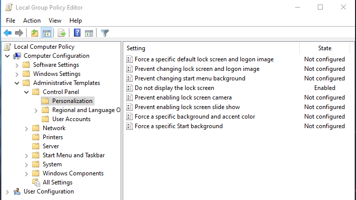

CKxyz schrieb:
Gruppenrichtlinien-Editor "nachrüsten
Wuerde ich nicht tun. Zuviel Aufwand fuer fast nix.
Eine Masse von Moeglichkeiten die man per GPEDIT haette werden durch die Home-Edition garnicht umgesetzt. Dann lieber direkt in der Registry.
