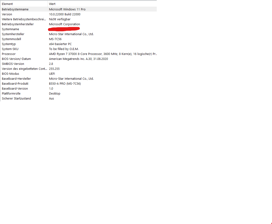

leider komme ich an einem Punkt nicht mehr weiter. Windows 11 startet nicht, wenn ich im BIOS "Secure Boot" aktiviere, auf Custom oder Standard stelle und die Keys enrolle.
Es startet bis zum Screen (BIOS) und dann ist nur noch ein schwarzer Bildschirm.
Kennt ihr einige Lösungen? Vielen Dank!!

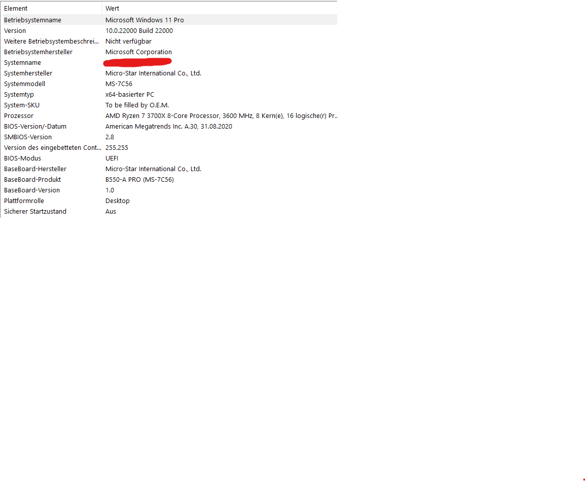

Wenn das BIOS wirklich von 2020 ist, liegts daran.
Updaten dann sollte es gehen.
Gibt es zu dem ein Tutorial, wie ich genau das Update? Dann probiere ich mich ran.

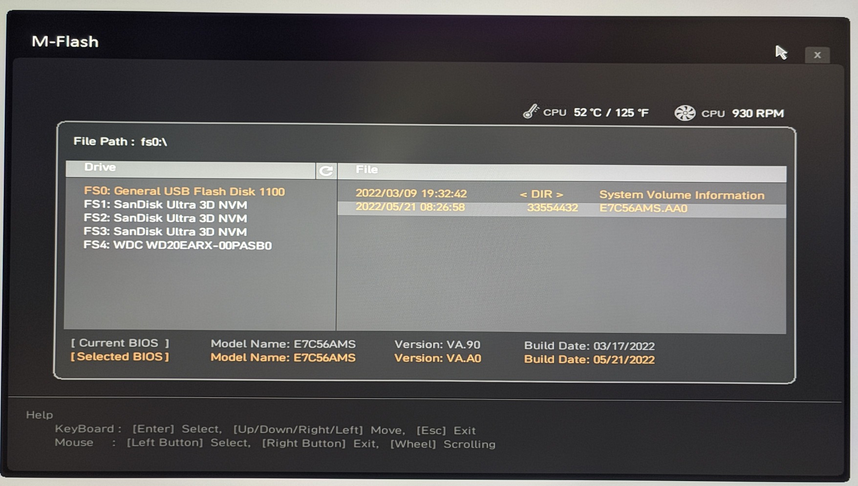

Vielen dank. Werden die Daten alle gelöscht oder nur auf der Festplatte auf dem das System ist? Und benötige ich eine komplett leere USB-Karte?
  • FAT32 Stick (muss nicht leer sein)
  • NICHTS wird an Windows/Daten gelöscht.

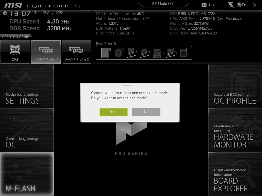

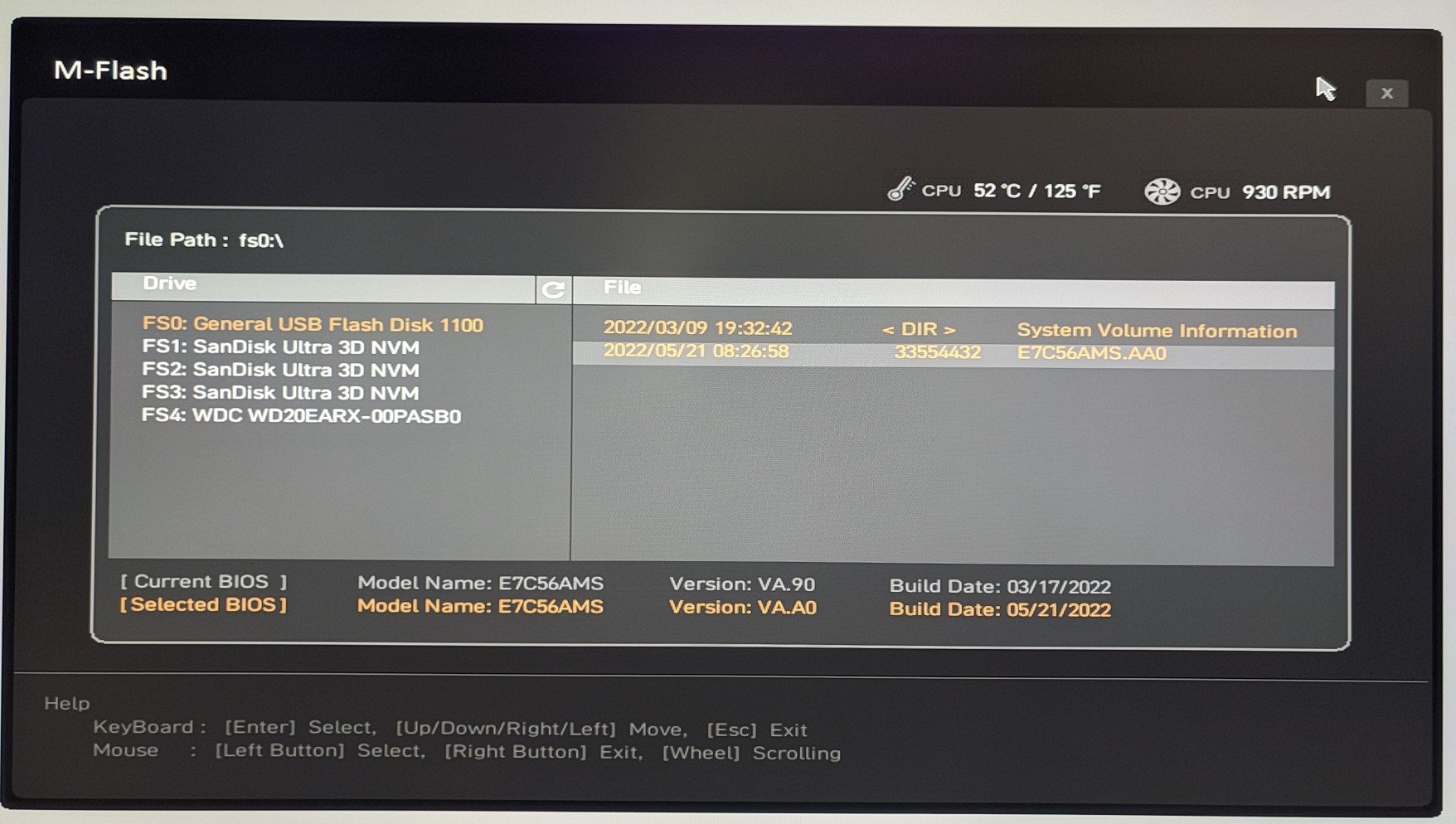

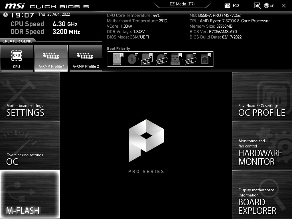

  • Deine BIOS Einstellungen setzen sich zurück beim BIOS-Update. Sprich nach dem Update wieder XMP-Profil für den RAM laden bspw.

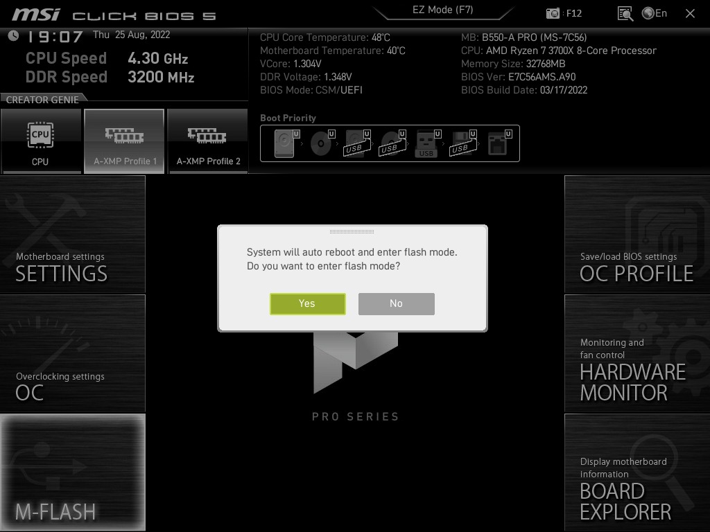

1. Ins BIOS und auf "M-Flash" klicken
2. Wechsel in den M-Flash Modus bestätigen
3. Neue BIOS-Version auswählen (rechte Spalte)
Reaktionen: jamesvandyke
