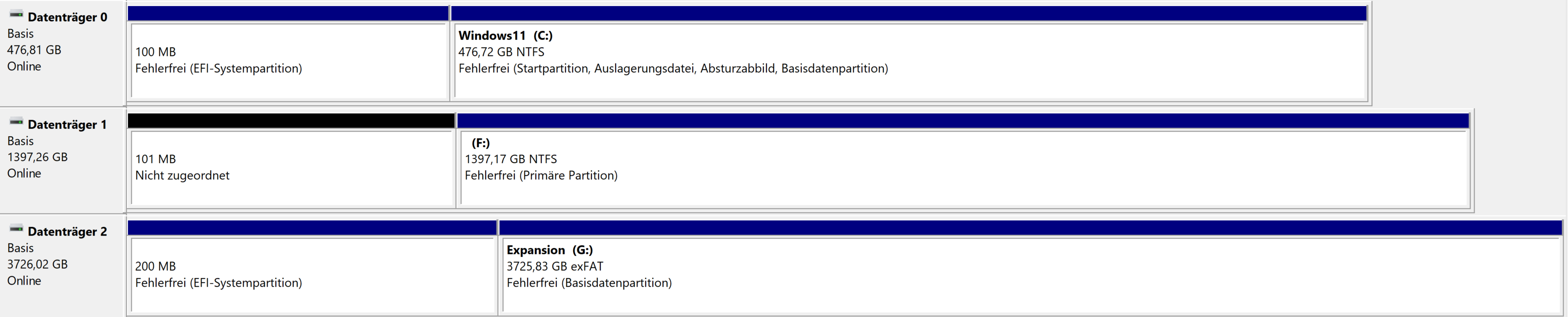

Ich habe im laufenden System die Festplatten wieder angeschlossen und unter Datenträgerverwaltung nachgeschaut und ein Bild hier hochgeladen. Auf diesen 2 Extern angeschlossenen Festplatten ist eigentlich kein Betriebssystem installiert, auf dem einen wo Primäre Partition steht, war aber mal Windows 7.

Datenträger 2 EFI Partition... Von der versucht er wohl zu booten..
@xxMuahdibxx Diese Efi Partition auf der externen kann man nicht löschen und auf dieser Festplatte ist auch kein Betriebssystem installiert, die wurde letztes Jahr neu gekauft und darauf war auch nie ein Betriebssystem installiert. Warum hat der so eine EFI Partition?

Ich habe gerade mal was neues Probiert: die eine Festplatte extern angeschlossen und die exFAT Festplatte getrennt und dann versucht zu starten. Windows 11 startet ohne Probleme. Dann liegt es ja eindeutig daran das es exFAT ist oder an dieser EFI Partition...
