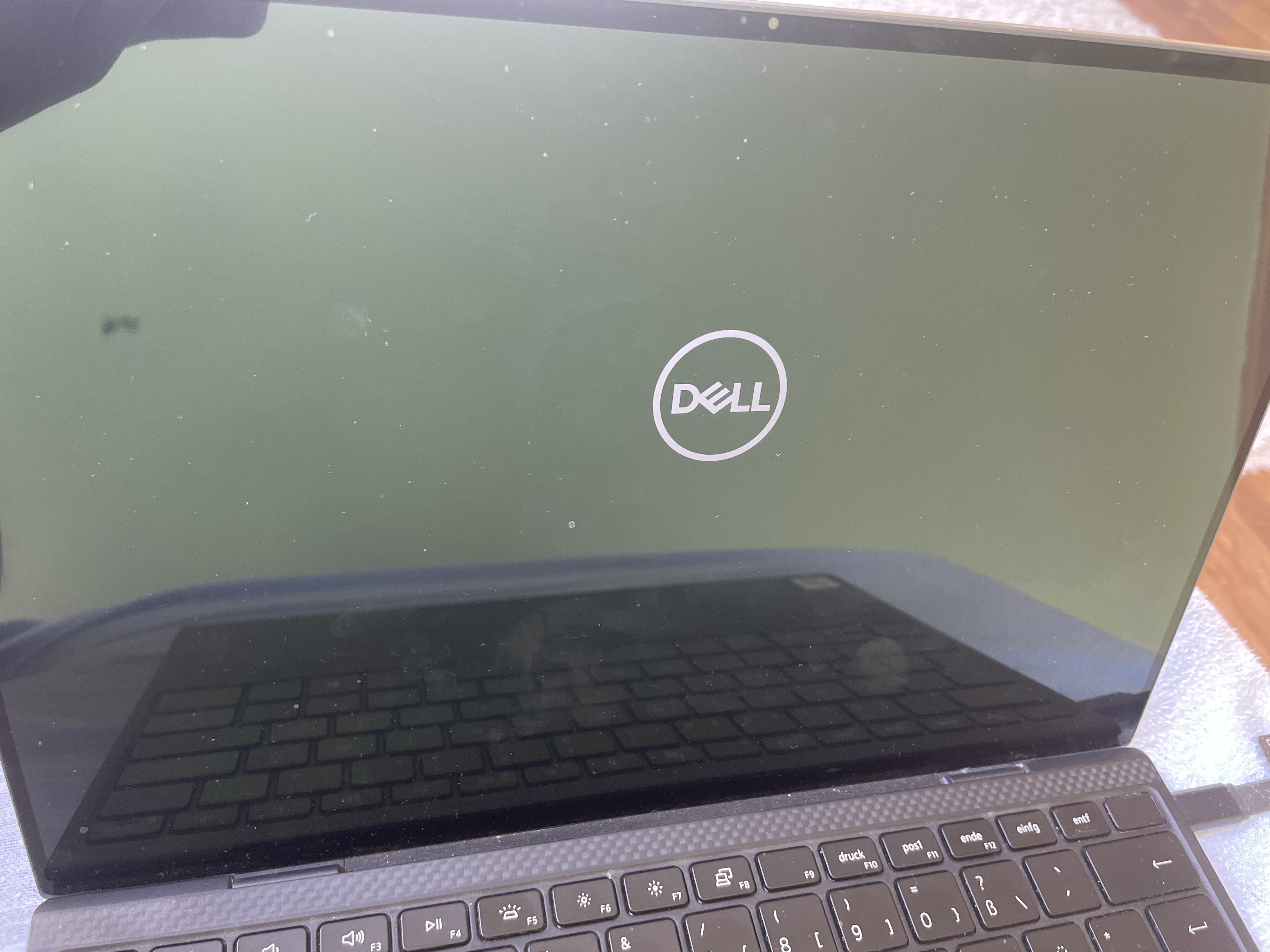

ich habe ein DELL XPS 13 9300. Ich habe nun mehrfach das Problem gehabt, dass das Gerät nicht mehr startet, es steht die ganze Zeit das DELL Logo dort und nichts passiert.
Wenn man ihn hart ausschaltet und erneut einschaltet kommt die automatische Reparatur aber er schafft es nicht das Problem zu fixen.

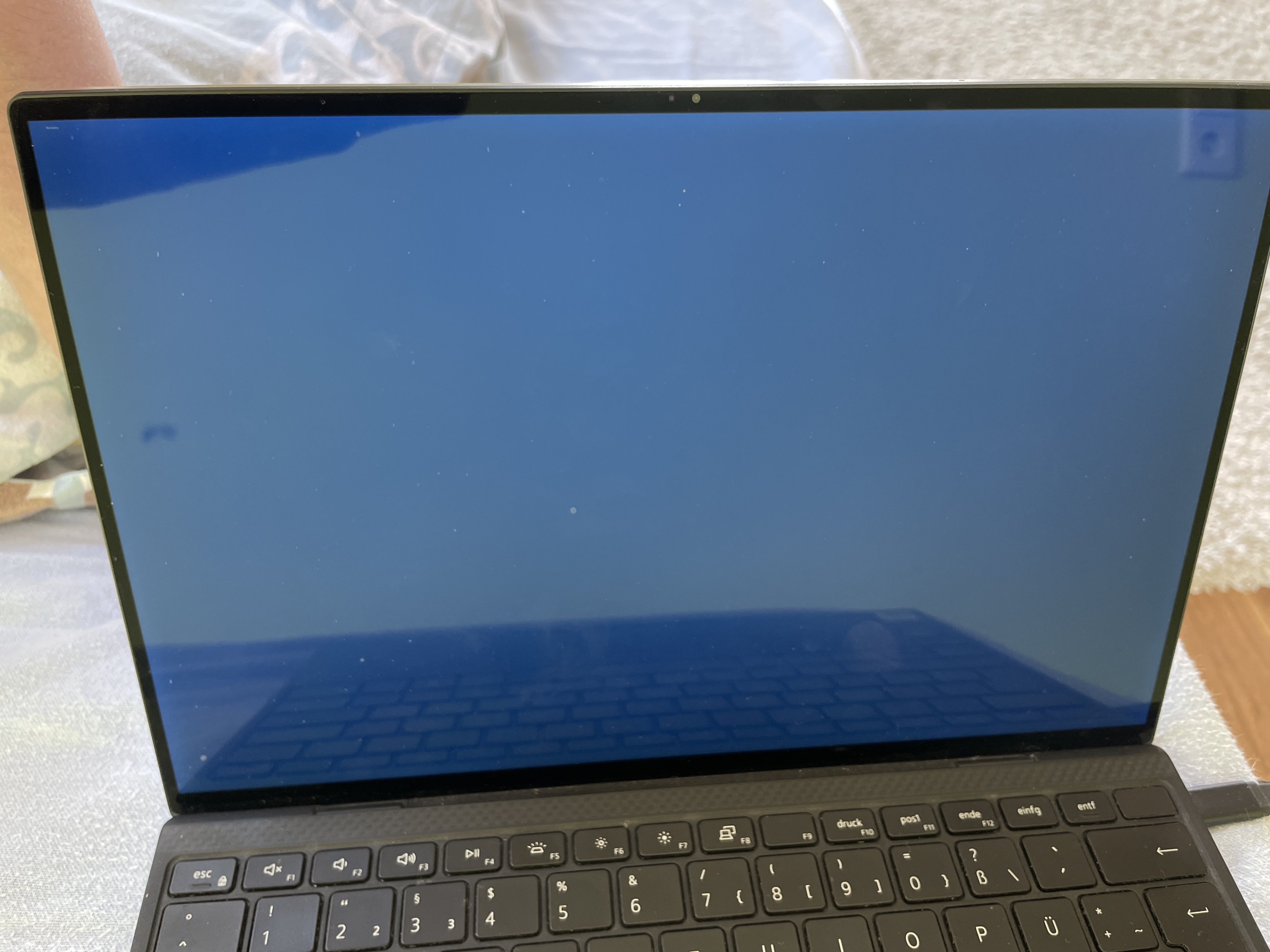

Ich starte von dem Stick und kriege dann nur ein blaues Bild. Mit ESC bootet er neu.
Wieso geht der abgesicherte Modus dann tadellos?
Mache ich bootrec /rebuildBcd kommt die Meldung:
Gesamtanzahl der identifizierten Windows-Installationen: 0
Stell von dem blauen Screen mal ein Foto in das Forum.
Cu
redjack

Windows 11 Stick ist dran, ganz oben links steht ganz ganz klein „Recovery“. Wartet man nun geht das Gerät kurz danach einfach wieder aus.

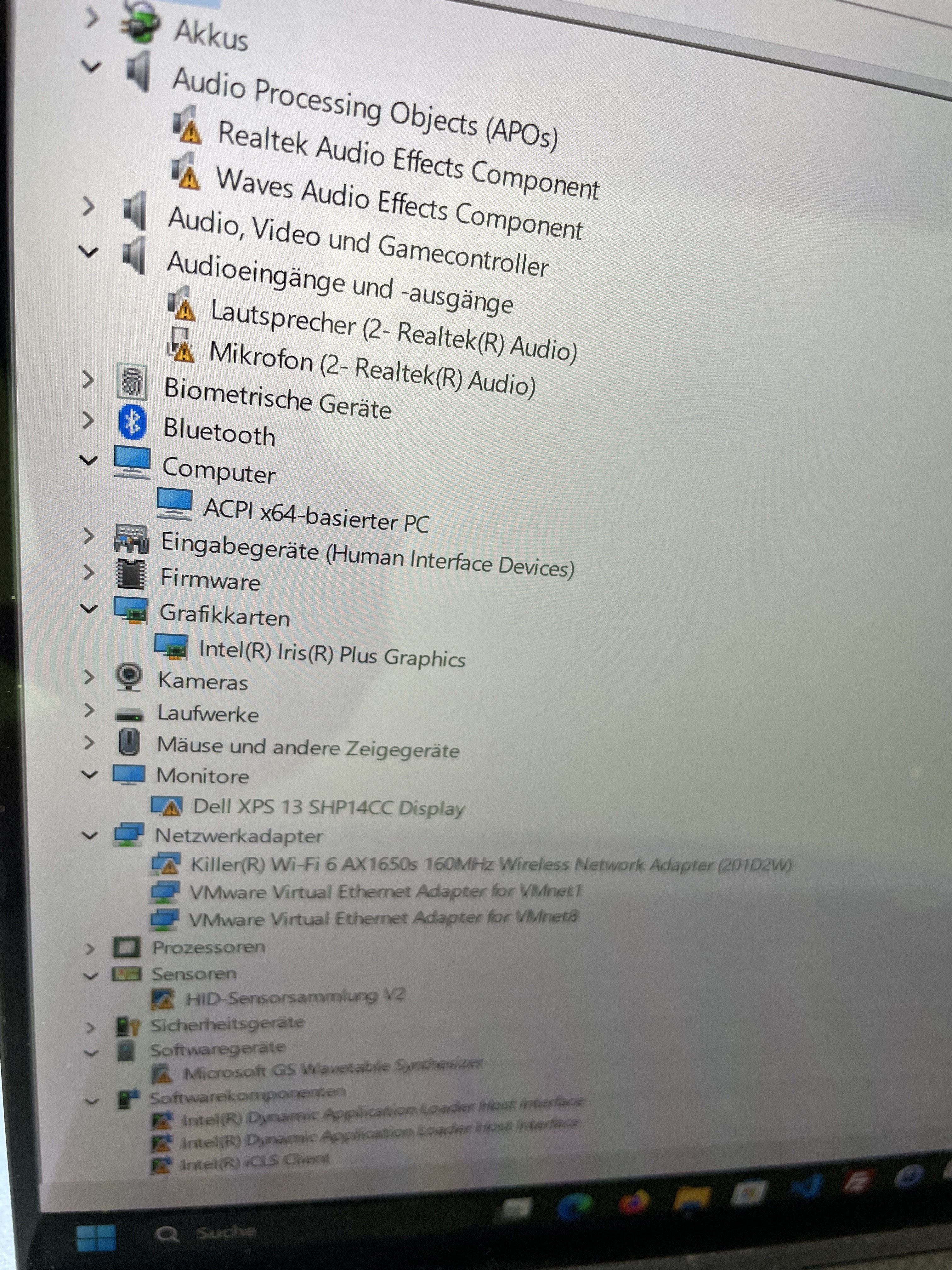

Danke
Bin jetzt im abgesicherten Modus. Im Geräte Manager sehe ich ja nun was nicht geladen wird. Grafikkarte ist soweit anscheinend ok oder?

Eine Windows neuinstallation sieht anders aus.
Cu
redjack
Reaktionen: nobby_a, whats4, truetone und 2 andere
Hm, sicher dass du da überhaupt den Stick bootest?
Reaktionen: truetone
Ja, er blinkt sogar wenn ich ihn explizit im Bootmanager auswähle was er bis dahin nicht gemacht hat.

Du hast einen berüchtigten "Killer Netzwerkadaper (Wifi)".
Bei denen nur den reinen Treiber installieren, nicht das Killer Treiber/Softwarepaket,
denn das sorgte schon immer für Probleme.
Den kann ich mal eben über den abgesicherten Modus runter werfen. Den installiert DELL Command Update immer mit ☺️

Die Killer Performance Suite muss komplett runter.
Geh über Lan, ohne Wifi dann in Netz und nimm den Wifi Treiber,
den dir Windows Update unter optionale Updates anbietet.
Schalt den Dell Command Kram ab, wenn der immer wieder Treiber installiert.
