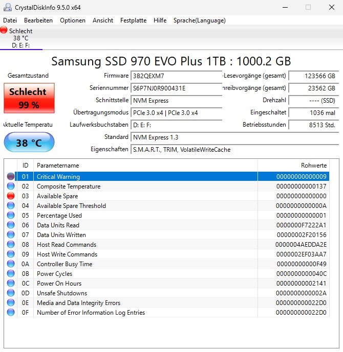

Update> ich habe Hirens BootCD vom USB Stick gestartet und anschliessend CrystalDiskInfo angeworfen. Hier das Ergebnis.

Das ist kein Update! Das ist bekannt und du ignorierst alle Vorschläge
Reaktionen: snipe1337
Tausche "vermutlich voll" gegen "vermutlich defekt". Wenn möglich, Backup der Daten erstellen und Datenträger ersetzen.
