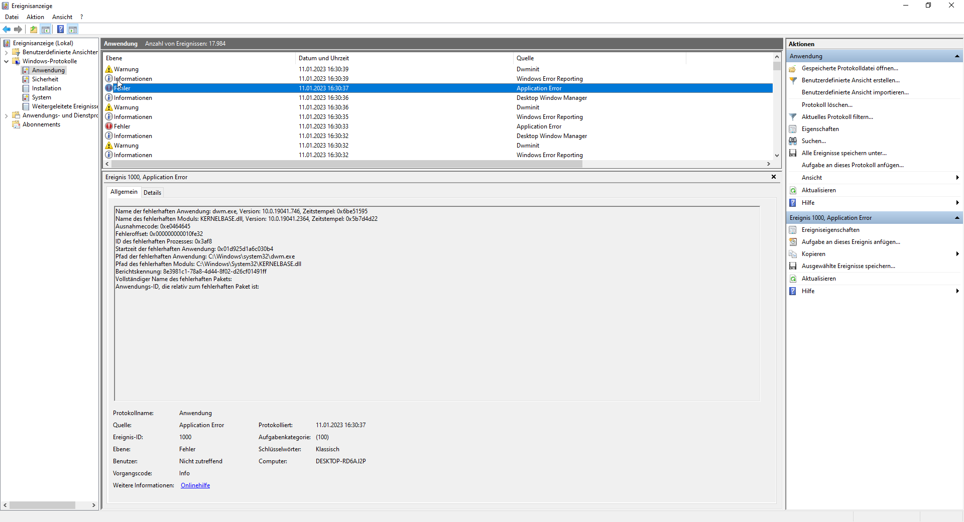

Vielleicht helfen folgende Treffer ja für rechere Zwecke?
Diese Fehler standen alle im Zusammenhang mit den Crashes, leider weiß ich nicht wie ich bessere logs auslesen lass kann :cool_alt:
Aktuell heißt es warten , recherchieren und leichtes rumprobieren da ich denke es ist Seitens Treiber - welchen soweit bin ich nicht und da brauch ich Hilfe
