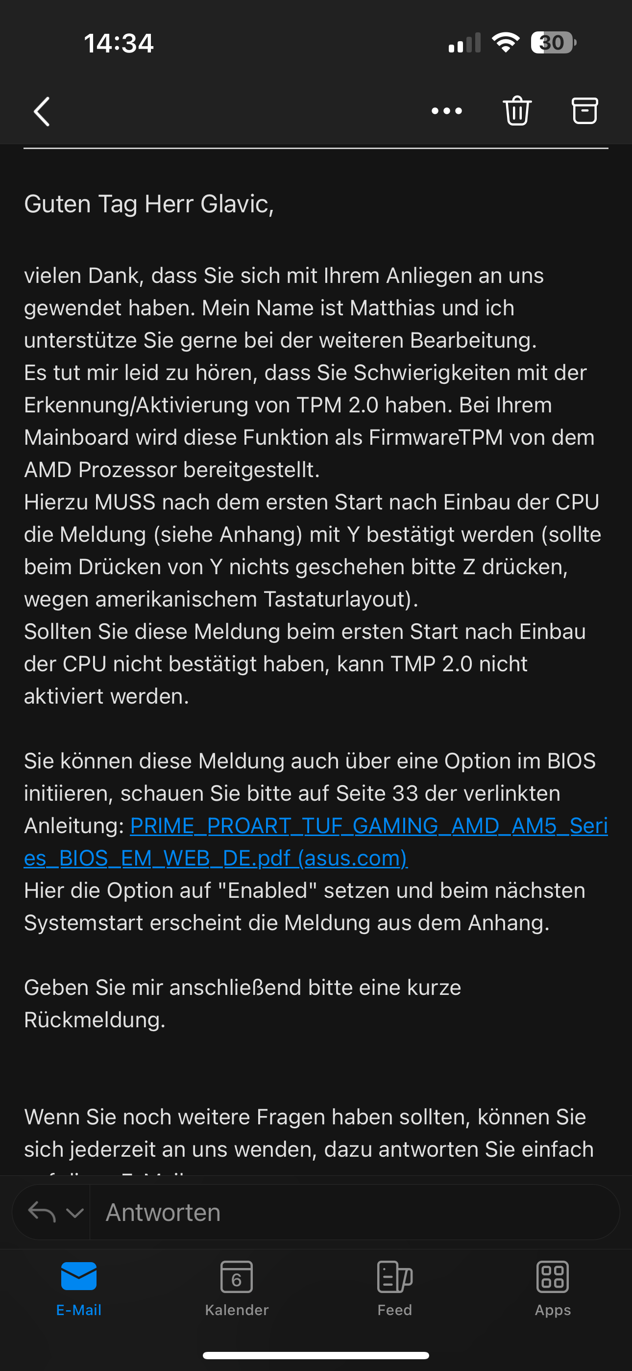

Frag den Hersteller an, dass Du trotz deren eigener Anleitung das TPM nicht aktiviert bekommst.Marko8181 schrieb:Geil also muss ich mein mainboard einschicken weil hab’s schon 100mal versucht.

Hm ja, typischer Fall eines XY-Problems ...

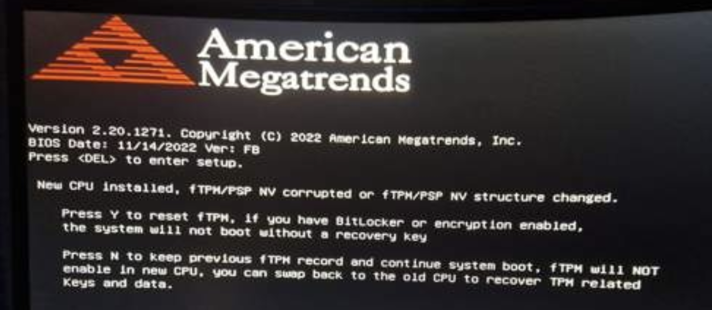

Hab ich doch 🤦🏻nutrix schrieb:Das hätten wir aber Dir gleich sagen können, wenn Du mal Dein Fehler genauer beschreibe hättest, bzw. ein Screenshot des UEFI gezeigt hättest. Das ist die übliche Abfrage, wenn TPM 2.0 aktiviert wird.

Nein, du hast nirgendwo erwähnt, dass du die grundsätzliche TPM-Abfrage nicht mit "Y" beantworten konntest und deswegen offensichtlich mit "N" beantwortet hast.Marko8181 schrieb:Hab ich doch 🤦🏻
Hättest du irgendwas in der Richtung erwähnt, hätten wir dir auch gesagt, dass du es mit "Z" machen musst.
Oder mit "Y"-Taste, wo dann "Z" auf englisch liegt, was wohl nahe liegt, und dann als falsch beantwortet gilt, und dann TPM nicht aktiviert wird.wrglsgrft schrieb:Nein, du hast nirgendwo erwähnt, dass du die grundsätzliche TPM-Abfrage nicht mit "Y" beantworten konntest und deswegen offensichtlich mit "N" beantwortet hast.
Da brauchst Du gar nicht zu facepalmen, Deine Worte:Marko8181 schrieb:Hab ich doch 🤦🏻
Marko8181 schrieb:Und wollte den pc einrichten und hab erstmal bios Update gemacht und die Tpm + UEFI aktiviert….
Dadurch war das Fehlerbild eben nicht klar, weil wenn Du sagst: aktiviert, heißt es für uns (wir haben es ja nicht gesehen und haben auch keine Glaskugel), Du hast richtig die Z-Taste für Y englisch gedrückt, was Du aber wohl nicht hast.Marko8181 schrieb:ich muss TPM 2.0 aktivieren aber hab ich ja im bios aktiviert.
So müßte es ausgesehen haben (Quelle https://www.gutefrage.net/frage/tpm-20-bei-gigabyte-b550-gaming-x-v2-anschalten):
Wenn Du hier alles andere als korrekt Y bzw. Z-Taste drückst, wird fTPM nicht aktiviert, steht ja deutlich dort. Sprich, Du müßtest eigentlich nach jedem Boot diese Frage bekommen haben.
Daher müßtest Du eher über Dich selbst 🤦🏻, weil Du es weder richtig beschrieben hast, und dauernd wiederholt die falsche Taste gedrückt hast, obwohl das klar und deutlich dort steht, was zu tun ist.
