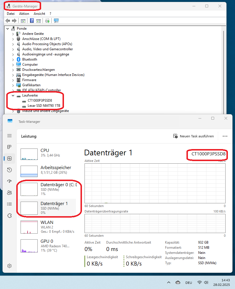

Bei mir werden meine beiden NVMe SSD, sowohl im Geräte / als auch im Taskmanager als SSD erkannt.
