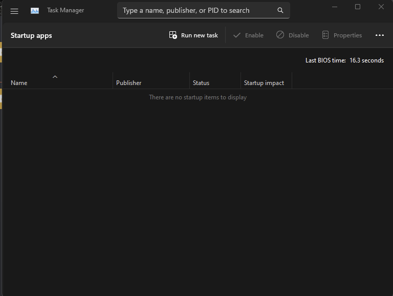

Windows 11 Task Manager Startup Apps leer
CloudConnected
Commodore
Mai 2005
4.535
Guten Abend,
bin seit kurzen auch auf W11 umgestiegen allerdings habe trotz das viele Programme im Autostart sind keine Einträge hier
woran kann das liegen?

Ich hab das Problem immer noch.
Gibts inzwischen was neues?

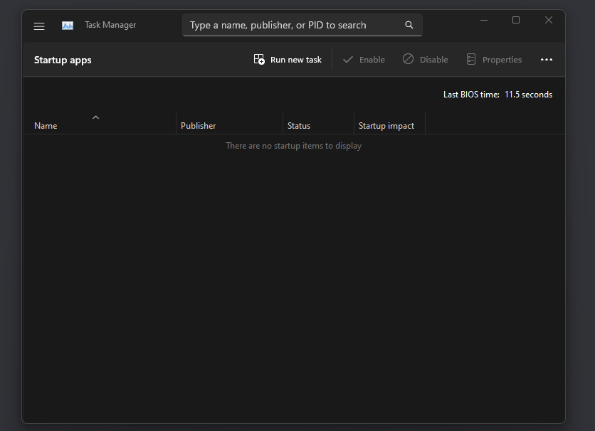

Mh also bei mir ist es immer noch da

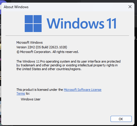

Hab Version
Reaktionen: Atypikus
Ich benutze keine Betas.
Und Problem lange behongen stimmt ja dann so auch nicht...
22623 sind Betas.
Normal 22621.1344 oder eben 22624.1391 als Beta.
Du bist auf dem Stand Dezember 2023

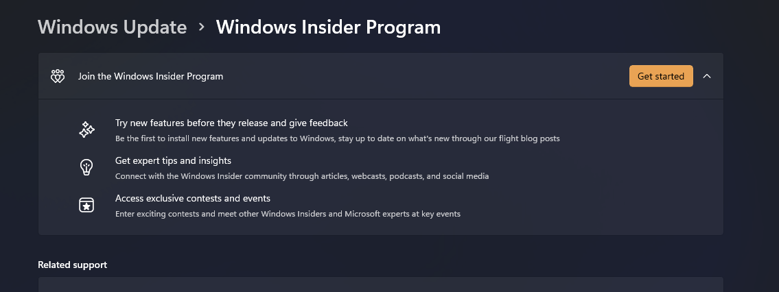

Ich hab keine Beta drauf bin auch in keinem Preview Channel.
Bin ganz normal auf dem letzten Stable Stand.
Dein Screenshot zeigt aber ganz was anderes. ;)
Aber wenn du der Meinung bist, will ich dich nicht mehr weiter davon abbringen.
Wie kann ich eine Beta Version drauf haben ohne Insider Channel?
Und vor allem warum wird mir Moment 3 nicht angeboten?
Ich hab nichts manuell installiert?
Bin ich nicht

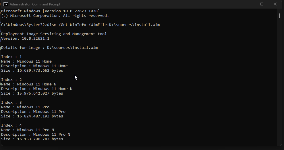

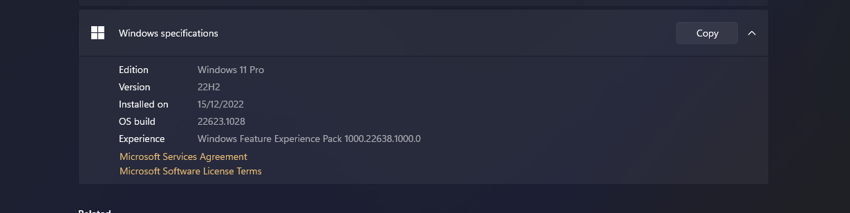

Sieht so aus, als wenn du im Dezmber mit einer 22623 ISO eine Neuinstallation gemacht hattest?

Nein. Der Fehler wurde inzwischen korrigiert. Frag mich jetzt aber nicht, mit welchem Update seit Dezember.

Das war das Image wo ich den Rechner mit installiert habe.
Gerade aufm Stick nachgeschaut.
War auch von Deskmodder das Image.

Und wie du auf den Screenshots entnehmen kannst bin ich nicht im Preview Channel.
