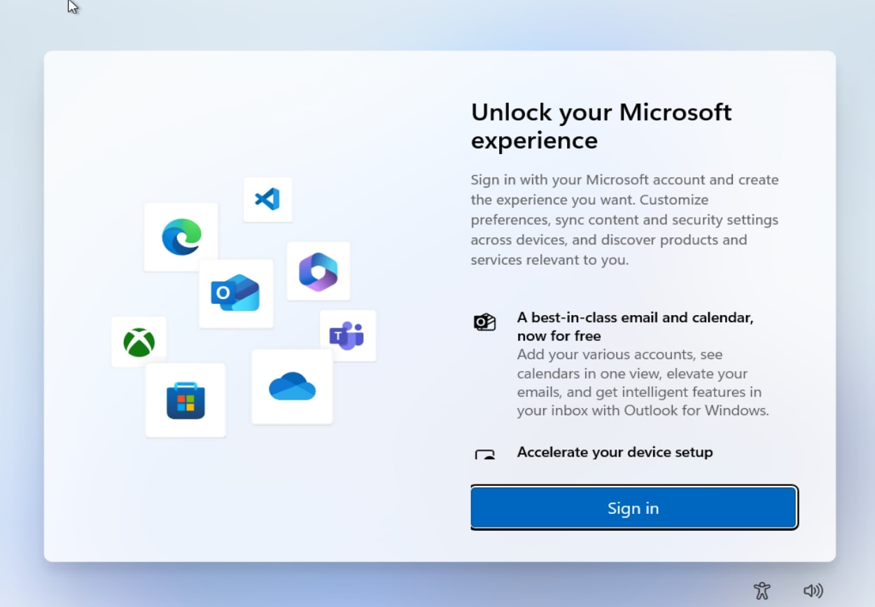

Servus mitnander,
Ich habe Nachbarn, die bald wegziehen, einen Rechner eingerichtet mit Windows 11. Deren Benutzer sind lokale ohne Microsoftkonto, Admin ist ebenfalls nur lokal, mein Konto zur Einrichtung habe ich gelöscht. Die haben auch nur hiesige GMX-Adressen, die über Thunderbird abgerufen werden.
Lässt sich irgendwie einrichten/vermeiden, dass Wlndows nach dem Start regelmäßig nach dem MS Konto fragt? Oder sollte ich die lokalen besser mit Dummykonten verbinden?

Ich finde witzigerweise sehr viele Hinweise, wie man das Konto nur lokal einrichtet, nur der Splashscreen, der dann alle paar Wochen kommt, den behandelt niemand. Oder ich suche mit falscher Fragestellung.
Aus der Erinnerung raus sieht der so aus:
"Weiter" wird lediglich aktiv, wenn ein Kontologin stattfindet, "Zurück" gibt es auch, beim folgenden Splashscreen kann ich dann abbrechen und lokal weitermachen.
Ggf. erstelle ich tatsächlich ein Dummykonto und gut ist. Wollte vermeiden, dass sie versehentlich die volle Onedrive-Verlagerung aktivieren, und dann nichts mehr lokal gespeichert wird. Onedrive kommt dann sehr schnell mit "Fast voll! Kauf mehr Speicher!" (Bei mir sind nur 25 von 50 GB voll und ich sehe in den Einstellungen ständig diese Warntafel.)

Das Problem: Lokal kommt Splashscreen, mit MS Konto möchte Onedrive synchronisieren und drauf hinweisen: "kostenloser Speicher ist knapp" oder es kommt Werbung für MS 365.
Aber mir kommt gerade eine Idee, dass ich ggf. unter Einstellungen "Empfehlungen" deaktivieren muss.

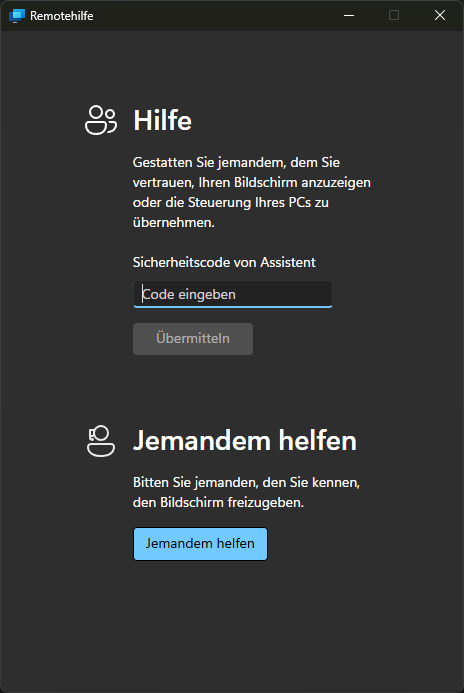

Um deine Nachbarn in Zukunft zu helfen kannst du die in Windows integrierte Remotehilfe nutzen:
Du brauchst zwar als Helfender ein MS Konto aber das ist ja bei dir gegeben. Deine Nachbarn brauchen aber keins.
Die Nachbarn müssen dann halt nur den Code eingeben den du über Telefon durchgibst und zustimmen.
Dann kannst du denen mit Problemen in Windows auch über eine weitere Distanz helfen.
Mache ich bei Freunden, Bekannten und Nachbarn auch so. Klappt wunderbar.
Da braucht man kein Teamviewer, welches nie aktuell ist, oder Anydesk für. Es geht auch mit Boardmitteln.
Reaktionen: CM286, Dreibuchstaben, piepenkorn und eine weitere Person

Mit dem Bild kann ich nicht viel anfangen. Wann soll das kommen? Eventuell hilft hier O&O Shutup?
