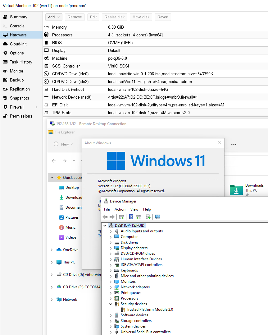

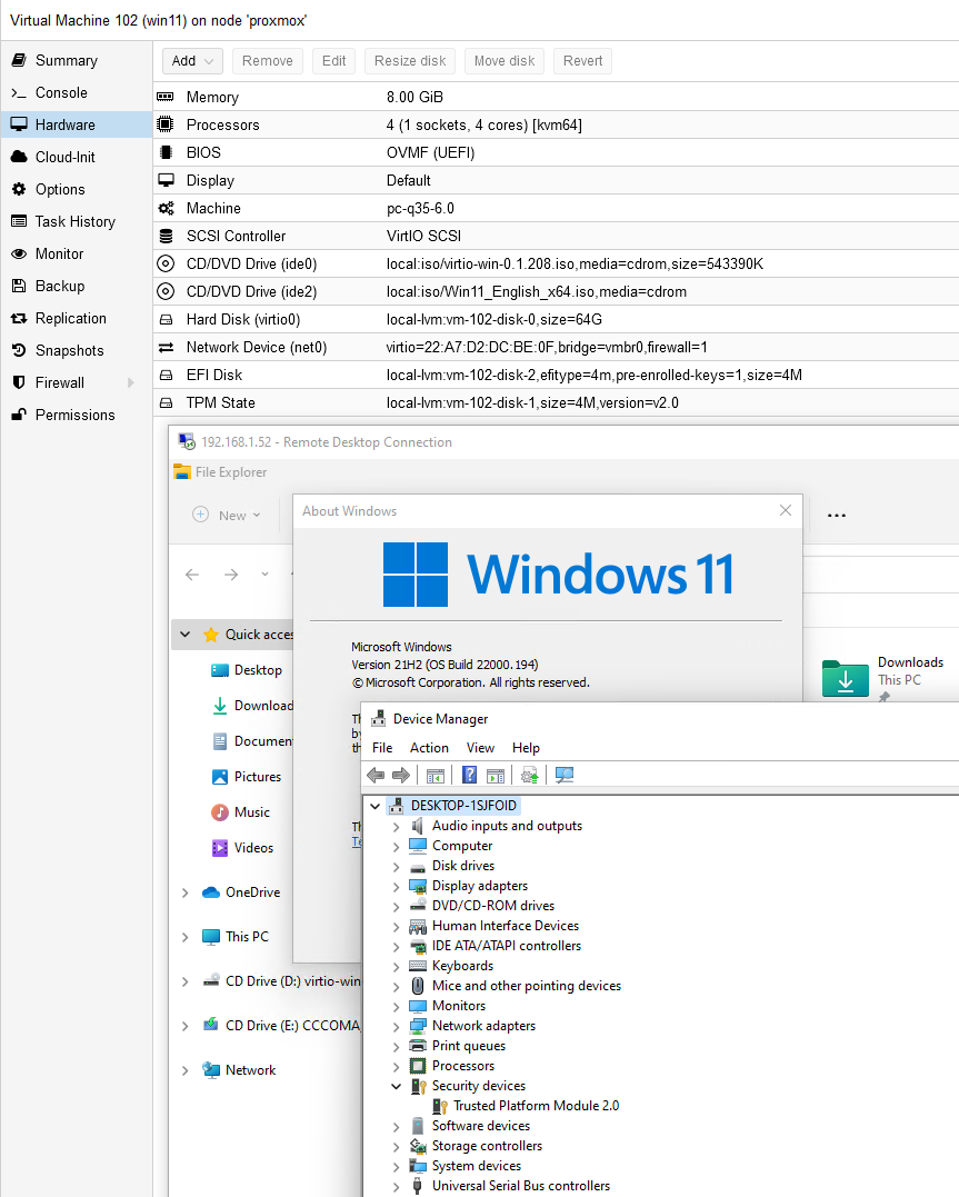

wer windows 11 auf proxmox probieren will, kann das mit den letzten updates jetzt einfach tun. kvm unterstützt schon länger soft-tpm, aber nun ist auch einfach in proxmox konfigurierbar.
btw: die host-cpu ist ein 2400g. mit cpu-type "host" wollte win11 nicht installieren, mit "kvm64" gabs keine probleme. der installer schaut da anscheinend nur auf die cpu-id anstatt auf die cpu-flags.

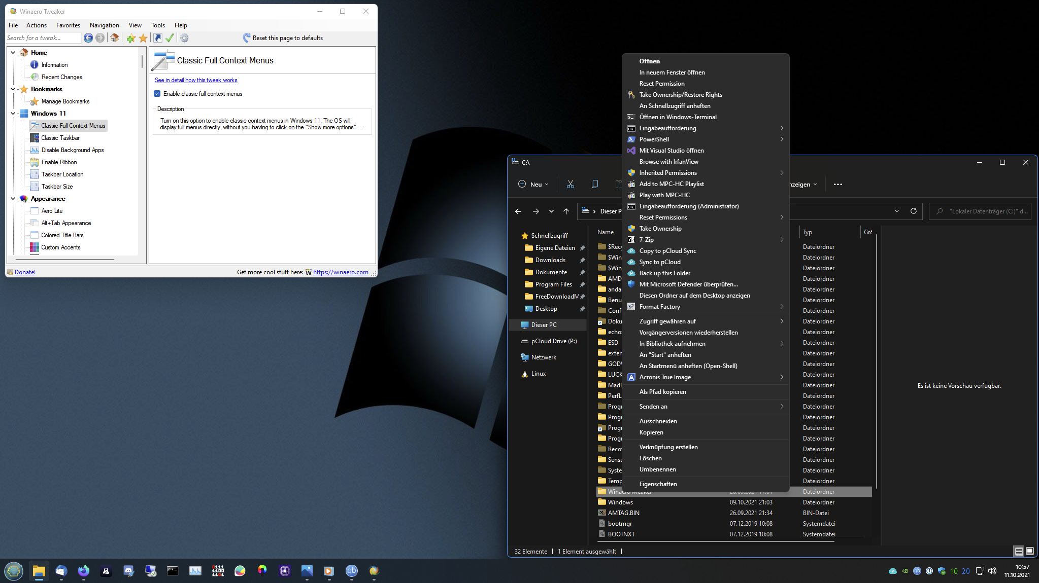

dernettehans schrieb:Gints ein registry setting um das nervige neue Rechtsklick Menü abzuschalten?
https://winaero.com/downloads/winaerotweaker.zip

Ja man kann das neue Kontextmenü abschalten...:Mue-Ph:.. schrieb:
Einfach den folgenden Textblock in Notepad(Editor) kopieren und als .bat (Batch) speichern, die .bat einmal ausführen, neustraten und Profit.
Code:
reg.exe add "HKCU\Software\Classes\CLSID\{86ca1aa0-34aa-4e8b-a509-50c905bae2a2}\InprocServer32" /f /ve
taskkill /f /im explorer.exe & start explorer
exit
