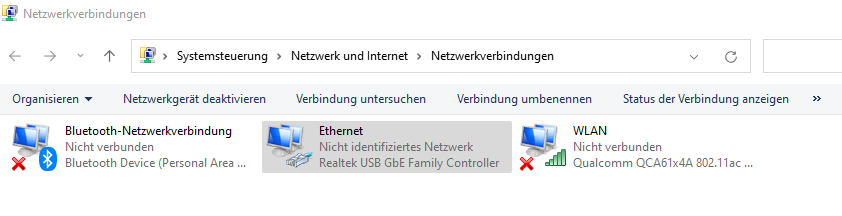

Edit: Ich habe gerade die .64 als statische IP in Windows 11 angegeben. Jetzt komm ich ins anscheinend über Ethernet ins Internet obwohl oben das Magenta Ding läuft. Aber das Ethernet wird jetzt "Nicht identifiziertes Netzwerk" angezeigt:

Kommando zurück: Meine Frau oben hat das Magenta-TV Dingens ausgeschaltet und auf Netflix (direkt am TV) umgeschaltet. Deswegen ging's dann jetzt wieder. Also auch keine Veränderung, wenn ich die .64 (vermutlich die IP des Monitors) als statische IP in Windows vergebe.bandchef schrieb:Edit: Ich habe gerade die .64 als statische IP in Windows 11 angegeben. Jetzt komm ich ins anscheinend über Ethernet ins Internet obwohl oben das Magenta Ding läuft. Aber das Ethernet wird jetzt "Nicht identifiziertes Netzwerk" angezeigt:
[IMG]https://www.computerbase.de/forum/attachments/1654449300501-png.1225062/[/IMG]

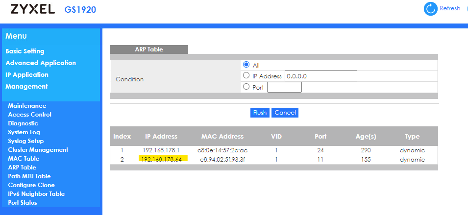

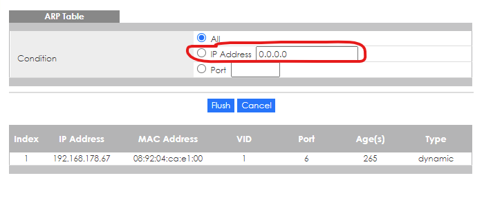

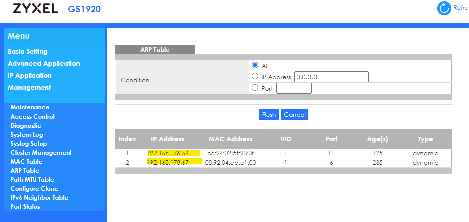

Was noch interessant ist: Wenn der Magenta Receiver aus ist, taucht in der FritzBox nur die Laptop IP (.67) auf und das Ethernet geht. Wenn der Magenta Receiver an ist, taucht auch noch zusätzlich noch die .64 auf und dann geht's auch nicht.
In der Oberfläche auf meinem Switch Zyxel GS1920-24HPv2 finde ich unter "Management -> ARP -> nicht nur die 192.168.178.1, wenn der Magenta Receiver läuft auch die 192.168.178.64.
wenn ich den Receiver ausschalte, taucht die .64 und die .67 unter ARP auf:

Du meinst ich soll die 192.168.178.64 und 192.168.178.67 jeweils nacheinander im rot markierten Bereich eingeben und auf "Flush" drücken?
