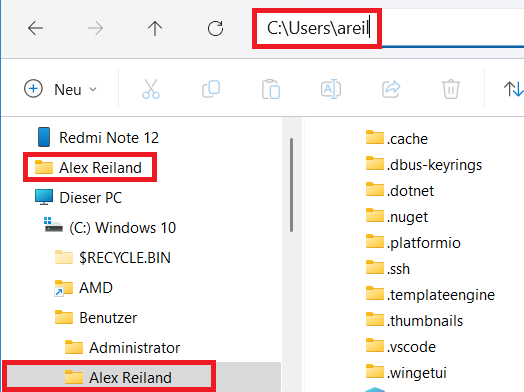

Geht jederzeit! Denn Du kannst dem verkürzten Profilnamen einfach den gewünschten Namen überstülpen: https://www.computerbase.de/forum/t...leitungen-passen-nicht.2218264/#post-29985089.
So sieht das dann aus:
Oder Du klickst mit rechts in den Navigationsbereich des Explorers und wählst dort "Alle 'Ordner anzeigen". Dann wird auch der Benutzerordner (in meinem Bild links unterm Redmi zu sehen) mit dem vollen Namen eingeblendet. Und das ist definitiv die bessere Option, denn den Profilordner hat man ja ohnehin nicht so prominent.
Man muss sich also in keinem Fall verbiegen, sondern kann das recht easy regeln.

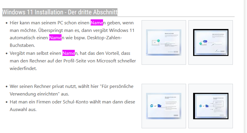

GTP Antwort auf die Frage "Windows 11 nimmt ja als Benutzernamen die ersten 5 Buchstaben der Email-Adresse die man bei der Installation angibt.
Gibt es da eine Möglichkeit den hinterher zu ändern OHNE einen neuen, weiteren Benutzer anzulegen?"
