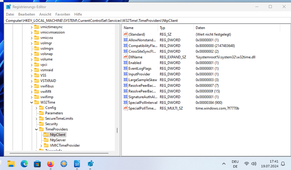

2) Regedit>Computer\HKEY_LOCAL_MACHINE\SYSTEM\CurrentControlSet\Services\W32Time\TimeProviders\NtpClient hier den Wert Specialpoll von 86400 24 Stunden auf 900 (15 min) umstellen.

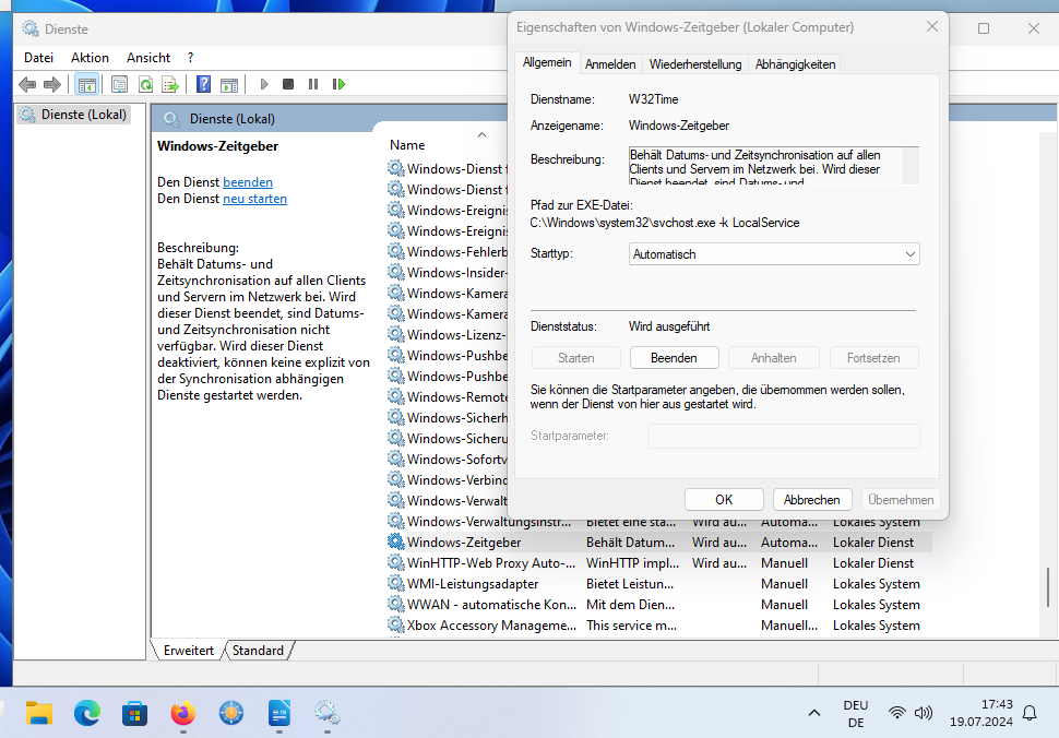

3) Dienste Windows-Zeitgeber von manuell auf automatisch

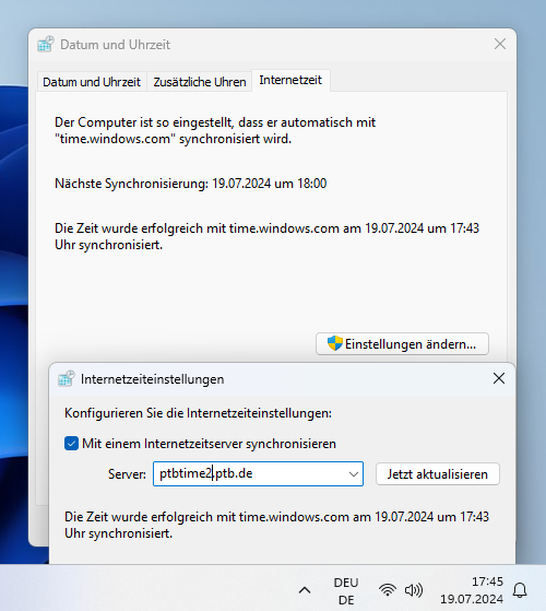

4) bei Internetzeit von Windows.com auf ptbtime2.ptb.de umstellen.
PTB Zeitserver in Braunschweig
Der default ist aber manuell. Das Ding wird durch einen geplanten Task gestartet und alle paar Stunden getriggert.
Und ich persoenlich wuerde die Zeitserver in Braunschweig in Ruhe lassen und einen der 4 hier verwenden.
-> https://www.ntppool.org/zone/de
