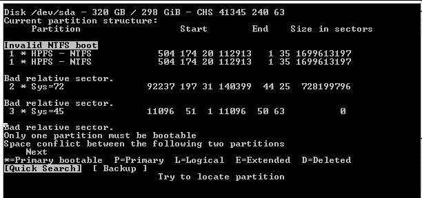

Die Analyse von Test Disk 6.9 hat folgendes gezeigt:
Was kann ich tun damit sich die Platte wieder wie ein anständiger Datenträger benimmt.

Mache mal folgendes;
Alle Daten sind dann weg!
Lade dir die Testdisk BootCD.
https://www.computerbase.de/downloads/systemtools/festplatten/testdisk/
Starte damit in Testdisk mit der Eingabetaste durch, bis du das Menü Analyse siehst.
Bestätige aber nicht bei Analyse sondern gehe mit dem Pfeil auf Delete.
Bestätige dort jeweils mit Eingabe, y und Ok.
Bei amerikanischer Tastatur kann es sein, das du anstatt y die z-Taste drücken mußt.
Jetzt ist deine Festplatte leer.
Installiere W2k normal und erstelle dort deine Partitionen im Setup.
Formatiere normal.
Teile es mal mit.
Viele Grüße
Fiona

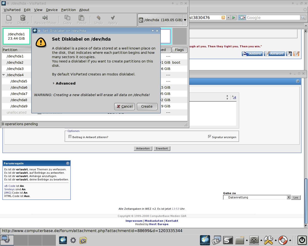

Initialisieren meint, die Platte in den Ursprungszustand zu versetzen und somit alle Daten zu loeschen.
Das geht mit "Set Disklabel"
Unten in der Taskleiste das erste Icon VisParted starten und dann
im Menue auf "Device" gehen und "Set Disklabel" waehlen.
Dabei den default "msdos" belassen.
Siehe Anhang.
Unter dem Menupunkt "Partition" kann auch mit "Wipe Disk" die gesamte Platte/Partition mit Nullen ueberschrieben werden.

Hallo Fiona,
so, neuer Rechner, neues Glück ...
ich habe Deine Anleitung befolgt. W2000 Setup zeigt mir nach einem Reboot einen unpartionierten Bereich von 131070 (soll ja so sein vor "Enable Big LBA")
Hier habe ich eine Partition erstellt, anschließend mit NTFS formatiert. Dann erstellt das Setup einen Installationsordner auf der Platte. Der Rechner startet neu und es gibt ein Laufwerk C:\ mit W2000
