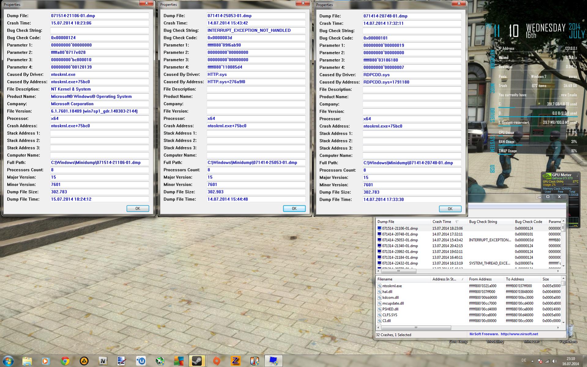

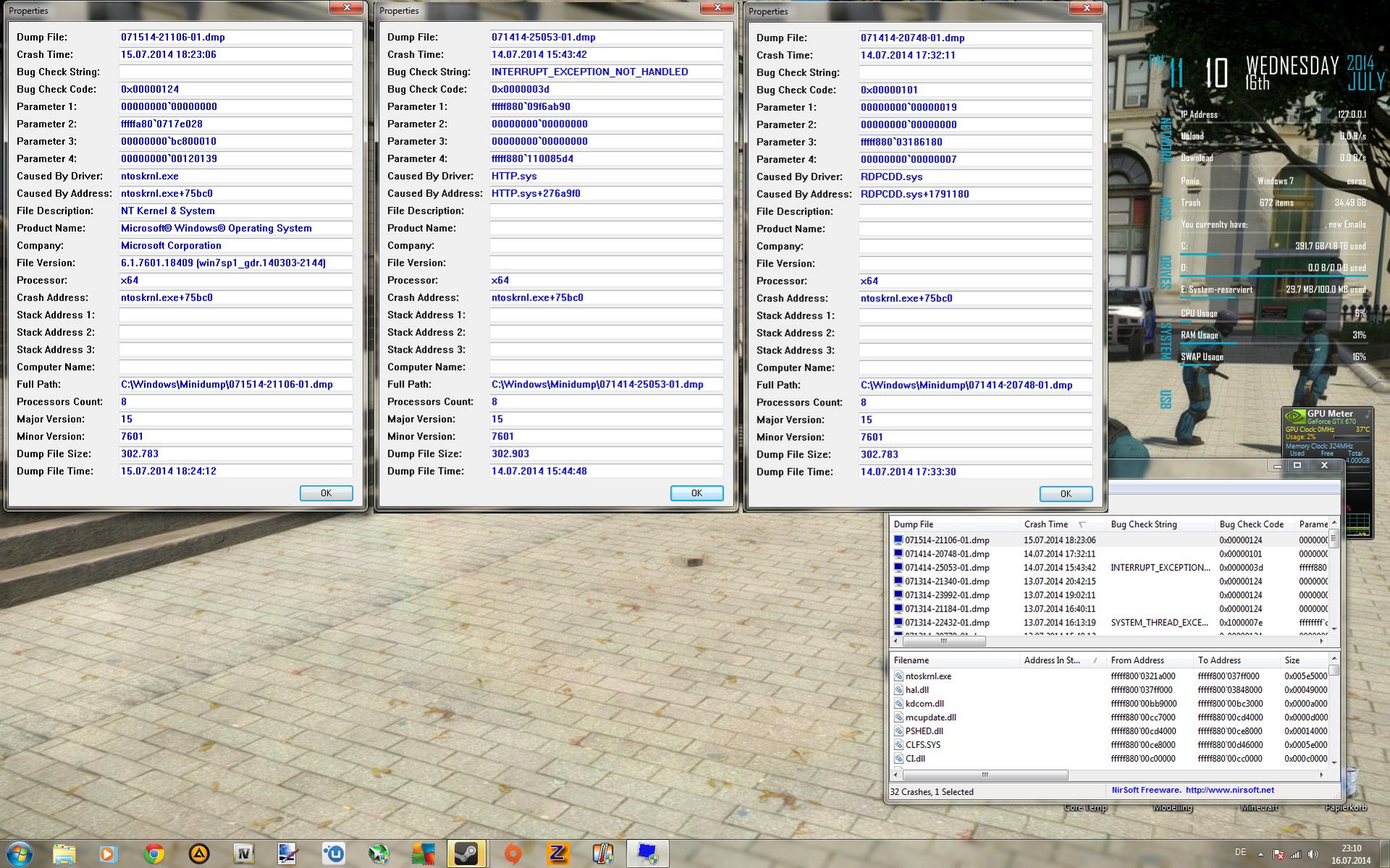

EDIT: Habe nochmal das Forum durchstöbert, und habe gesehen das jemand "bluescreenview" benutzt hatte. Da es sehr flexibel scheint, habe ich ein Bild von den letzten 3 Bluescreens als kleine Übersicht zusammengeschnitten.

Die Stopcode der Bluescreen sind 0x124. Das deutet auf Spannungsprobleme hin. Dein Netzteil scheint schon recht alt zu sein. Das wäre mein erster Ansatz bei deinem Fehlerbild. Nach 5 Jahren sollte man schon ein neues Netzteil ins Auge fassen. Ich würde Dir ein BeQuiet Straight Power E9 450 oder das E9 480 CM empfehlen.

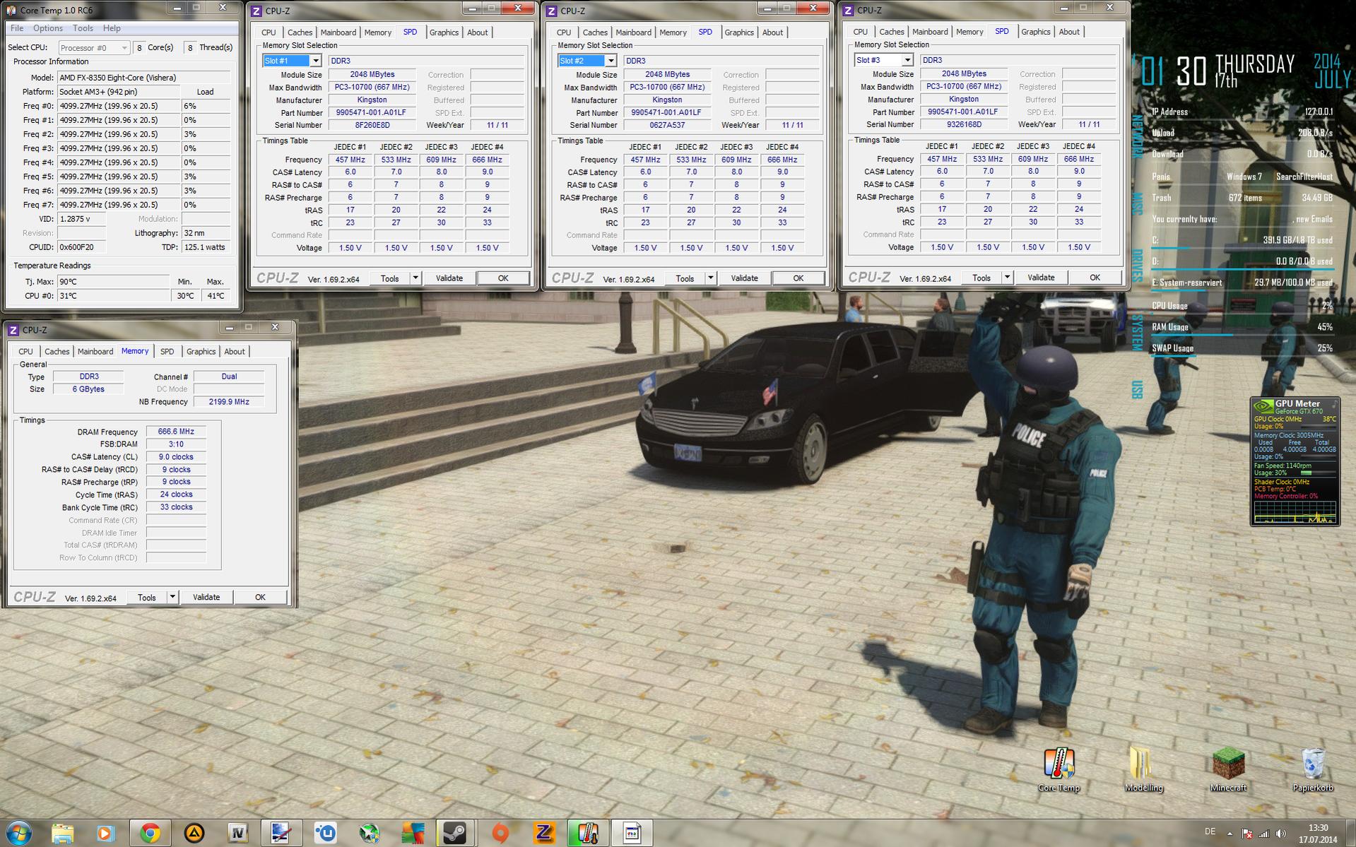

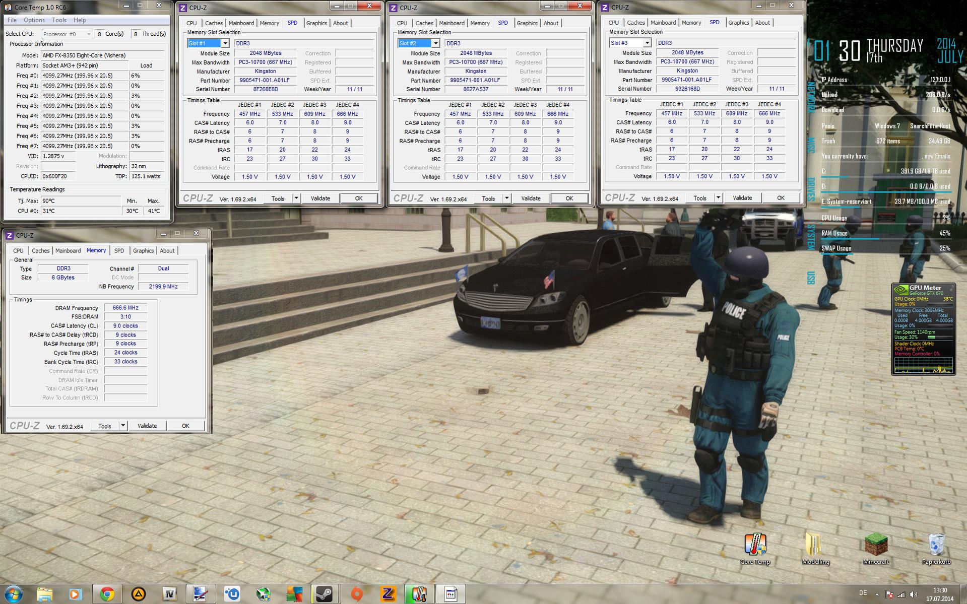

Daneben ist deine RAM-Mischbelegung auch etwas fragwürdig.
Kannst mal Bilder von CPU-Z tab Memory und SPD #1, SPD #2 und SPD #3 posten?

SPD 1, 2 & 3 Bild im Anhang.

Der Grossteil deiner Dump hat nichts mit einem Treiber zu tun. Das ist eine Spannungsgeschichte.
