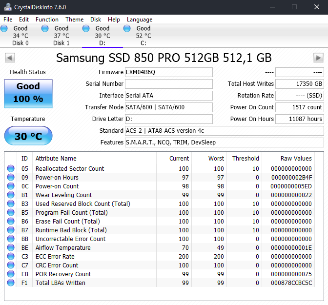

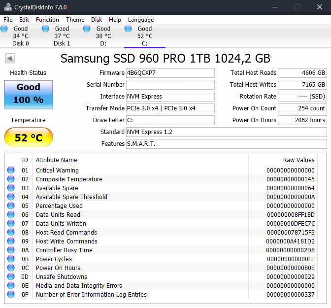

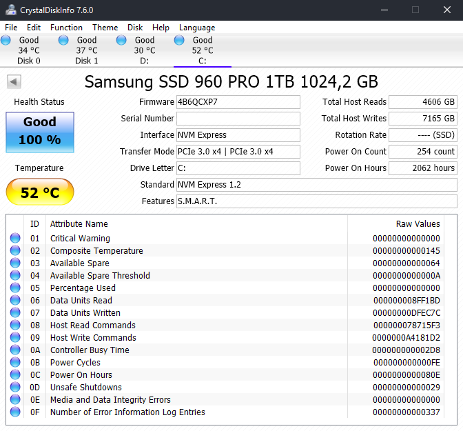

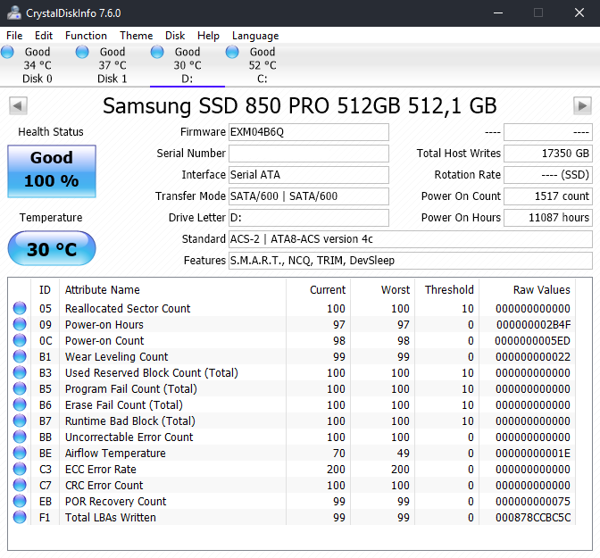

Das sind die zei benutzten Platten, die anderen beiden sind noch nicht mal partitioniert.
