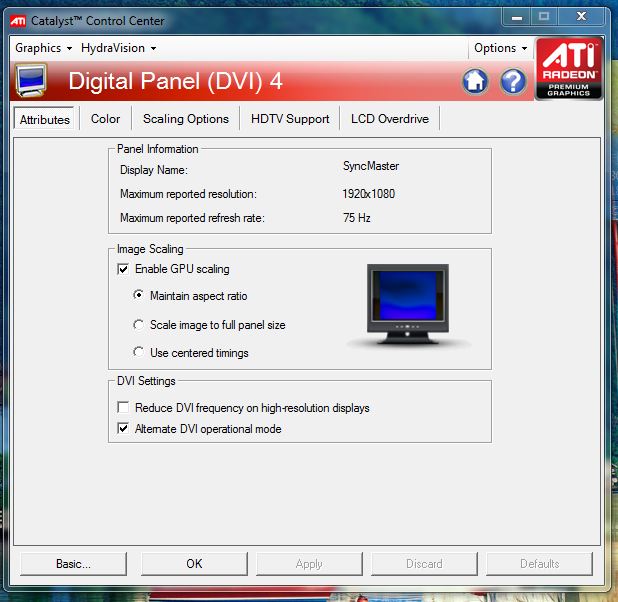

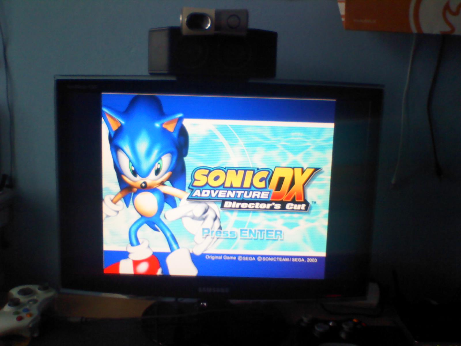

hi, ja du musst zuerst die auflösung minimieren. also NICHT die native auflösung deines monitors einstellen. dann schaltet sich folgene option im CCC frei: (siehe Bild)
danach wieder auf die native auflösung stellen und du hast statt einem verzerrtem bild ein 4:3 bild mit schwarzen balken links und rechts :)

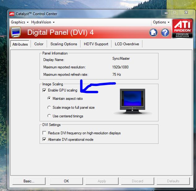

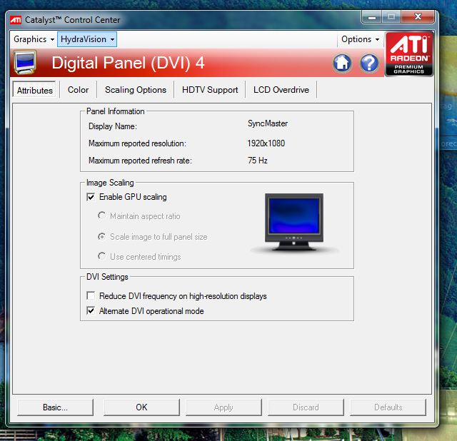

ist aber immer schon eine treiber sache gewesen. monitore könnens auch, aber nur wenige. bei mir funktioniert das schon seit immer. hier nochmal schritt für schritt.
native auflösung - gpu scaling ist grau unterlegt - auflösung verringern - gpu scaling lässt sich ändern. nach dem zurück stellen auf die native auflösung ist gpu scaling wieder grau, aber die einstellung mit original scaling bleibt ERHALTEN und man hat statt strech, endlich 4:3 original auflösung mit balken.
@towa, natürlich SPEICHERT sich das ...

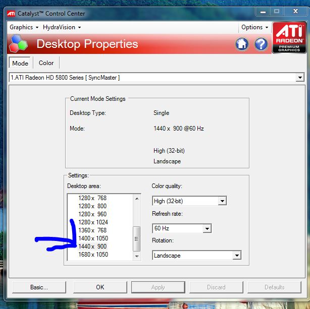

Auflösung auf 1440x900 dann Anzeige konfigurieren, GPU Skalierung aktivieren, Seitenverhältnisse beibehalten anklicken und Übernehmen.
Anschließend wieder auf 1680x1050 und ein erneuter Blick in die Konfiguration zeigt:
Also alles wie früher und alles wie gehabt und somit nein es geht nicht, oder hab ich doch was falsch gemacht? ;D

@towa, das es dann bei der nativen auflösung wieder den punkt bei "bild auf vollbildgröße skalieren" grau anzeigt ist normal, ist auch bei mir so! aber dennoch werden die spiele dann in 4:3 angezeigt. wichtig ist, das wenn du die auflösung zurück schaltest, auf seitenverhältnis beibehalten klickst und dies speicherst ^^
