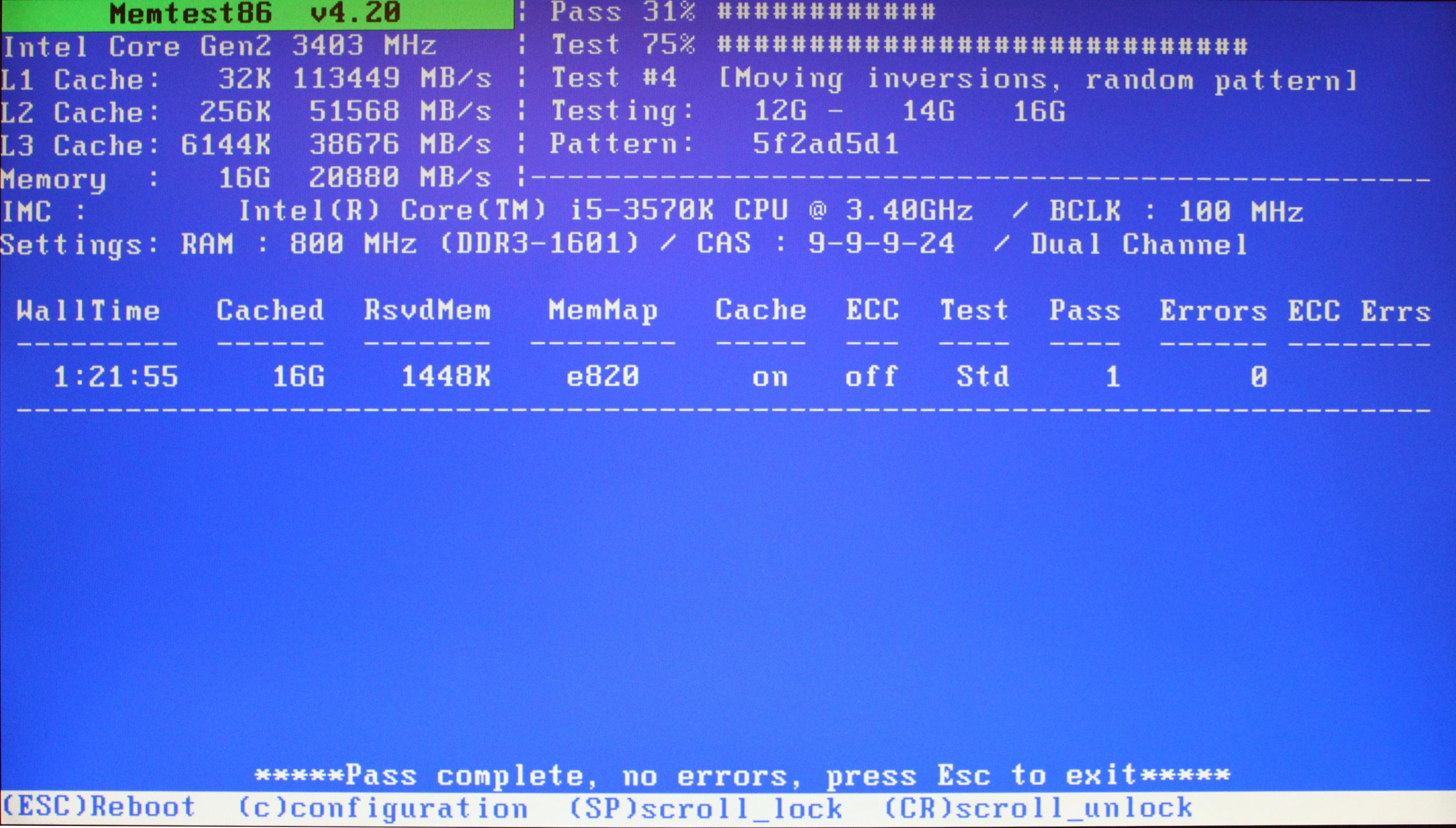

Hi,
ich habe memtest86+ aus Post #2 runtergeladen, auf einen USB Stick installiert und von dem gebootet.
Nachdem Pass bei 100% war hat es scheinbar nochmal angefangen, ich habe dann ein Foto gemacht (siehe Anhang) und abgebrochen.
Aus meiner Sicht stimmt da alles. 0 Errors hört sich super an.
Ich kann aber nichts mit ECC off anfangen.
Kann bitte ein Experte über das Ergebnis schauen und sein ok geben?
