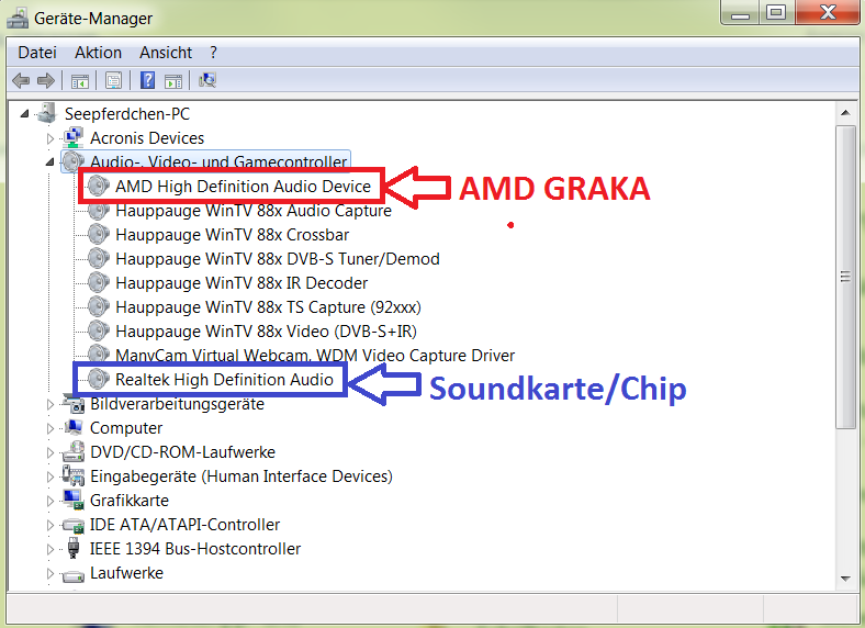

Was auch noch dafür spricht is die Tatsache das du kein Wiedergabegerät anwählen kannst. Das stützt die Beobachtung das Windows keine Soundkarte erkennt.
Und du musst sie ja nicht gegen eine andere tauschen. Du würdest von Auzentech die gleiche Karte mit der einen geänderten Komponente bekommen mit der es dann läuft:
Auzentech's engineers have investigated and narrowed the cause to a component that was updated in the recent X-Fi Bravura shipment. Although the components are supposed to be functionally identical, swapping out the newer component with the previous one corrects the situation.
@schildkröte: kein big Problem ;)
Im Gerätemanager ist die Karte ja vorhanden jedesmal aber die Treiber sind verändert
AMD HIGH DEFINITION AUDIO ist der AUDIO TREIBER für die AMD GRAKA. (HDMI)
Hat nichts mit der Soundkarte zu tun.
Viele Grüße
Das ist mir durchaus bekannt...was soll ich dazu sagen. Leider ist Win7 nicht der Meinung das die Auzentech treiber passender wären
Auf die Gefahr hin mich zu wiederholen:
Einschicken, gleiche Karte funktionstüchtig zurückbekommen, freuen.
