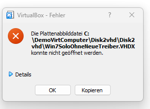

Bin jetzt bei VirtualBox. Akzeptiert die virtuelle Festplatte von Disk2vhd nicht.
Was läuft falsch`?
Nimmt der nur vdi?
Wie erstelle ich die denn?
Wird die Festplatte nicht akzeptiert, oder die Windows 7 Installation darauf?
Und die Datei liegt da? Können wir anhand der Meldung nur unschwer beantworten.
Und greift sonst noch wer auf die Datei zu? Ist die vielleicht in Windows gemounted?
Bin mir aber nicht sicher, ob VirtualBox VHDX unterstützt. Von einer VHDX war vorher auch noch keine Rede.
Und wie konvertiere ich VHDX zu VHD?
Danke.
Mit VHD geht's.
