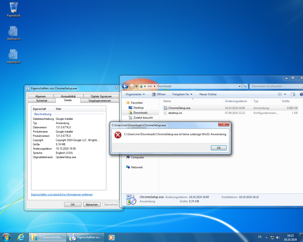

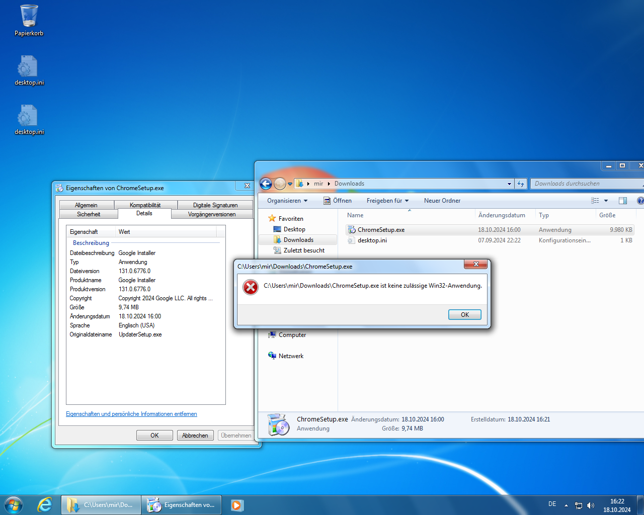

Ich würde gerne ein zweites Windows System in einer VM starten (Programme testen usw.)
Ich habe schon öfter mit VM VirtualBox gearbeitet, aber hier scheitere ich.
Wenn ich die VM starte, startet auch win 7 problemlos. Probleme gibt es erst, wenn ich eine datei installieren möchte. Egal welche, es kommt immer der Fehler "keine zulässige win32".....
nun habe ich es schon ein zweites mal installiert und auch ein fertiges vdi genommen: https://www.sysprobs.com/windows-7-pre-installed-virtualbox-image-download
leider ohne erfolg. JEde ausführbare datei wird als keine zulässige Win32 anw. beendet.

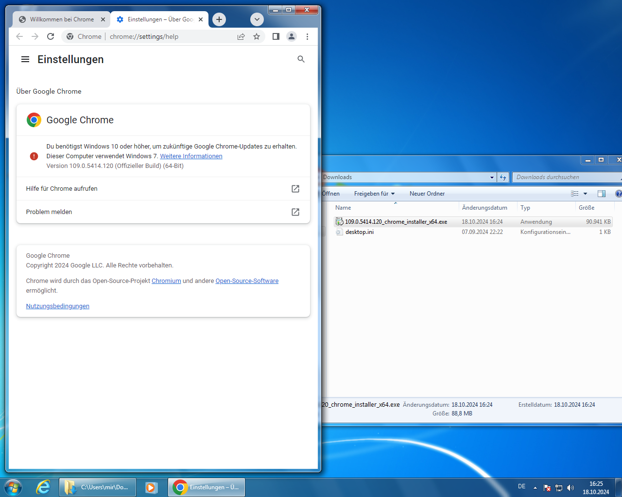

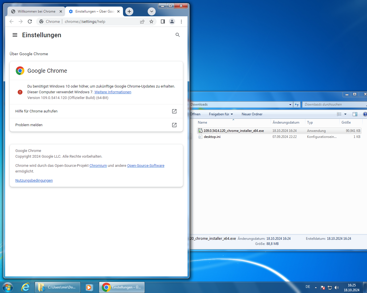

Getestet habe ich bspw. google chrome 64bit exe
In welcher Version genau? Die letzte unter Windows 7 unterstützte Version ist die 109. Versucht man eine neuere zu installieren, kommt die von dir genannten Fehlermeldung. Unabhängig davon, ob der Offline-Installer oder der Online-Installer genommen wird.
Mit der 109er geht es problemlos:
Nur weil ein Betriebssystem virtualisiert läuft, kann man nicht auf wundersame Weise bisher inkompatible Software darunter installieren/nutzen.
