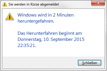

Ich habe in die Aufgabenplanung als Programm einfach eingetragen: shutdown /s /t 180
Funzt prinzipiell super und man bekommt auch jede Minute eine Warnung.
Einziges Manko ist vielleicht, dass man es nicht per Klick abbrechen kann sondern nur mit Ausführen --> shutdown -a
Gibt's da noch einen einfacheren Trick?

für sowas muss man schon einen Script einsetzen, zB. VBS:
Code:
Set Shell = CreateObject("WScript.Shell")
  Shell.run "shutdown.exe -s -t 180"
          Stopping = MsgBox("Shutdown Abbrechen?",vbYesNo,"Abbrechen:")
           If Stopping = vbYes Then
             Shell.run "shutdown.exe -a"
           ElseIf Stopping = vbNo Then
             wscript.quit 0
          End If
