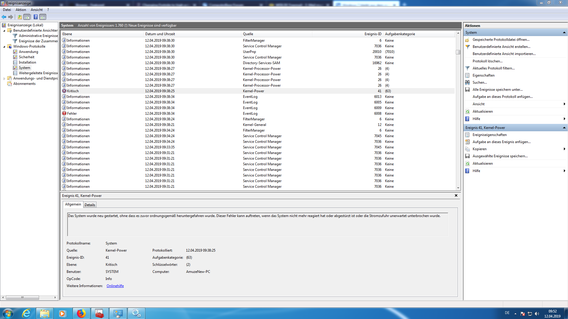

Ich habe in der Ereignissanzeige nur "Kritisch : Quelle Kernel-Power Ereignis-ID: 41"
und "Fehler : Quelle : Service Control Manager Ereignis-ID : 7000".
Soweit ich weiß kommt dieser kernel Power 41 einfach nur, wenn der Computer unerwartet von dem Strom genommen wird. Da mein PC einfach hängen bleibt, und nicht ausgeht, schließe ich mal das Netzteil aus!

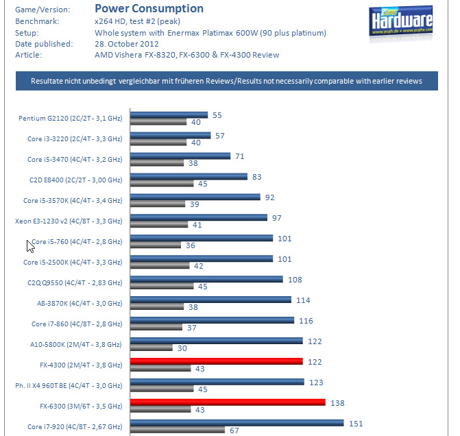

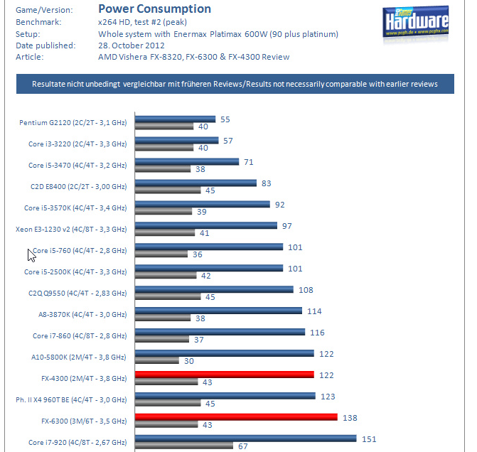

Ebenso das OC der CPU zurücknehmen - die FXe saugen gut was aus der Steckdose, wenn übertaktet. Schon "stock" braucht der 122W:
771985

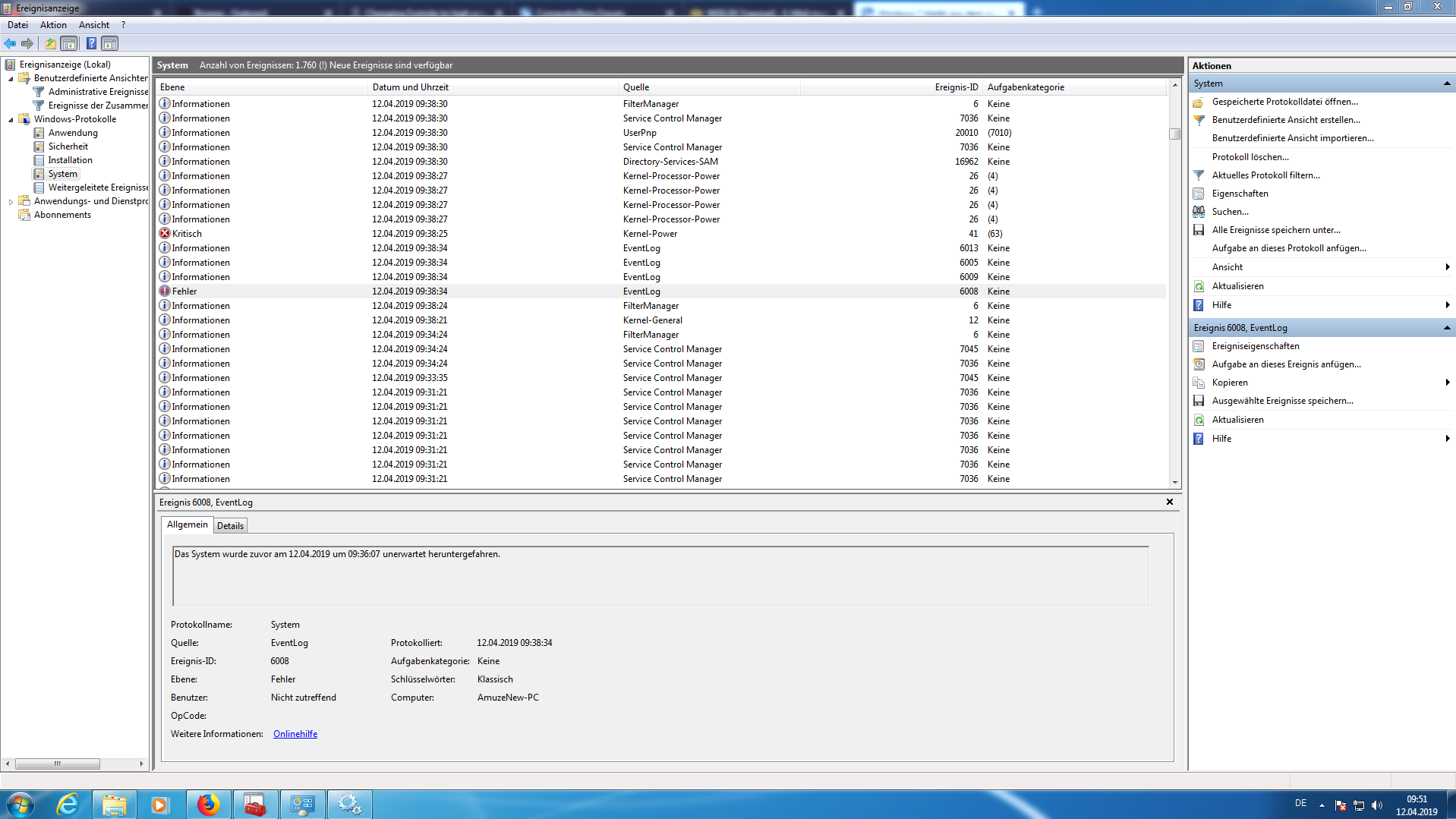

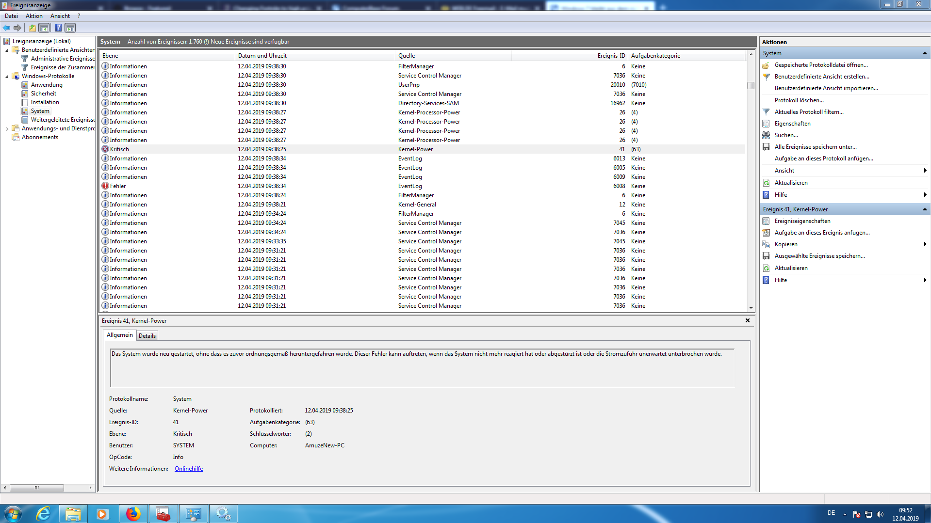

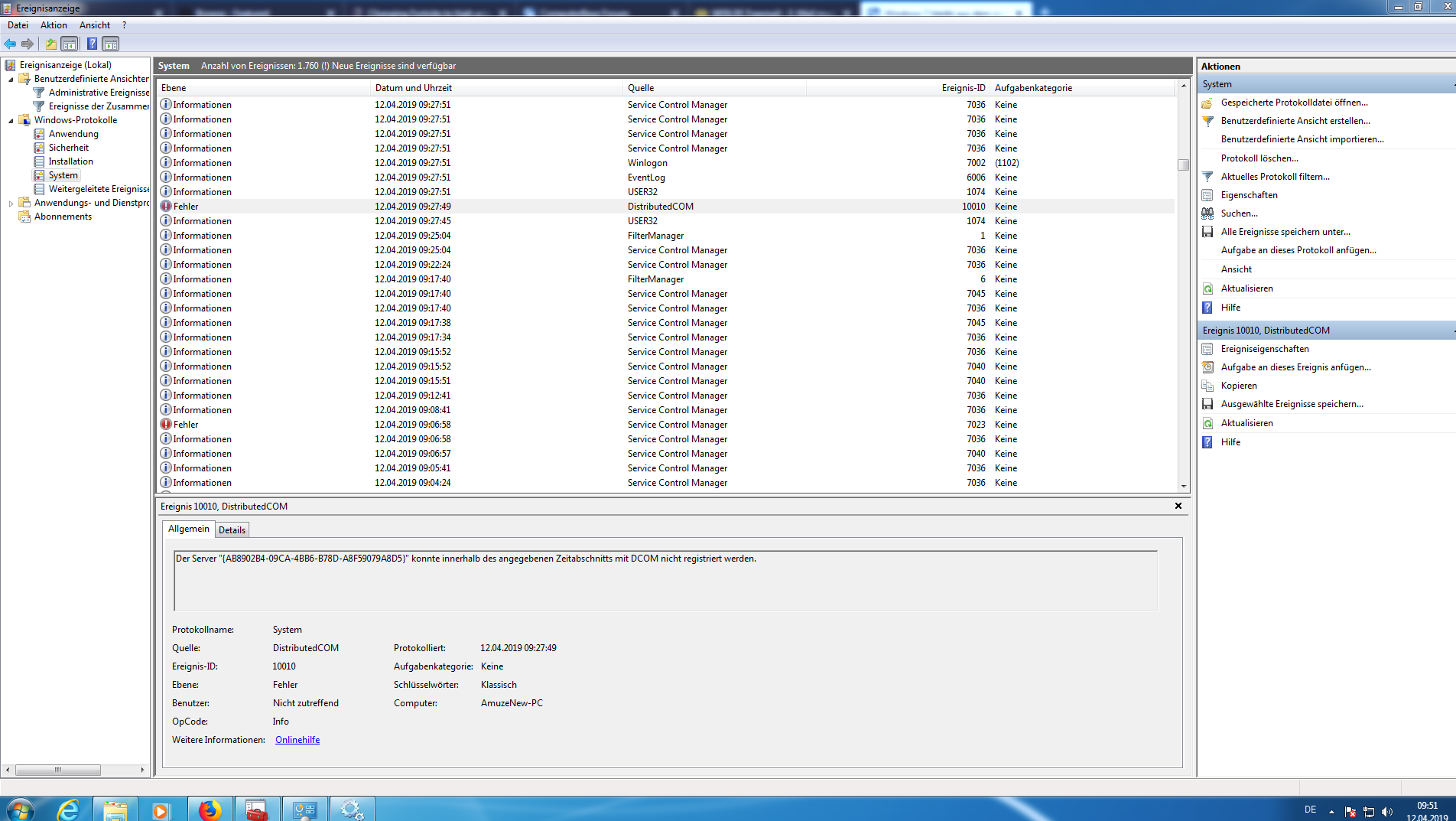

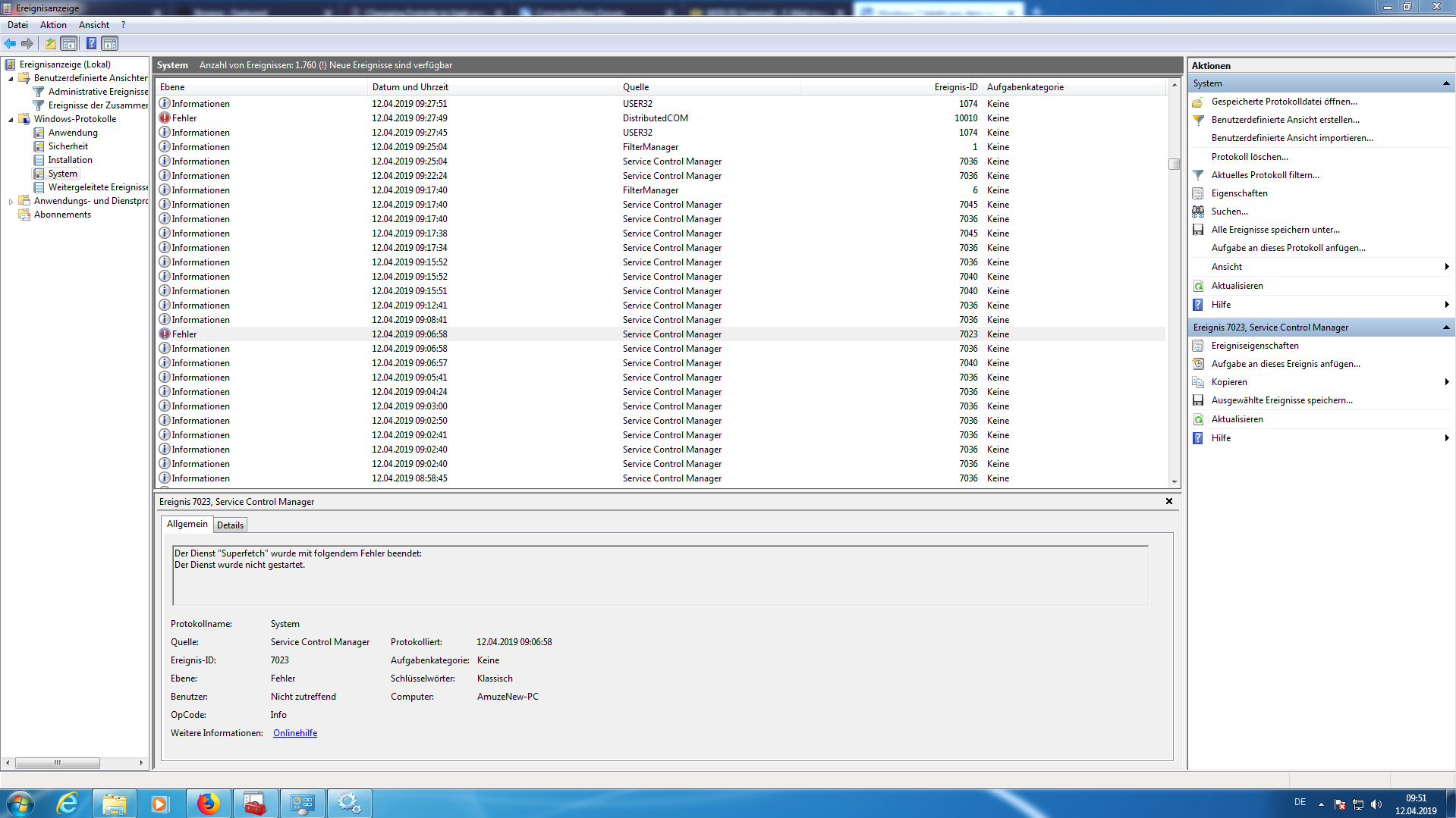

Defekte Elkos habe ich keine, und in der Ereignisanzeige gibt es nur das was auf den Folgenden Bildern zu sehen ist. Ich bin wirklich am Verzweifeln, ich meine wenn der PC einfach Abstürtzt, sollte man doch irgendwie eine Möglichkeit haben nach zuschauen warum? Ein Bluescreen ist ausgeschlossen, vllt eine defekte Hardware.
