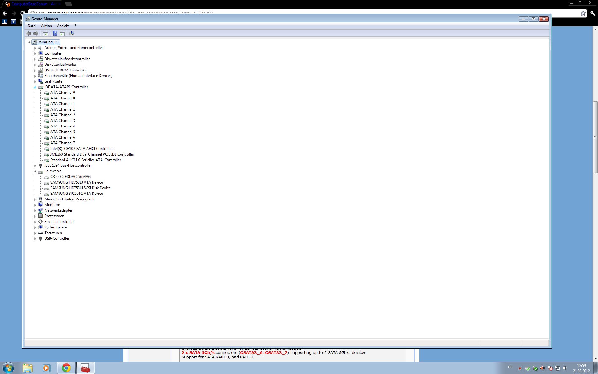

so ich habe alle Festplatten abgesteckt und nur die SSD und das Laufwerk wieder rangesteckt und nach dem neustart wahr ich weider auf dem Windows-Desktop, hat also wunderbar geklappt brauchte noch nicht mal neuinstallieren.

Alles klar. Ist aber jetzt AHCI im BIOS für die SATA PORTS aktiviert ? Oder sind diese auf NATIVE-IDE eingestellt ? Wichtig für die SSD. Das kann man jetzt nachträglich nicht einfach so abändern, dann gibt es einen Bluescreen beim Booten. Wenn du das nachträglich ändern musst, sage Bescheid, und ich schreibe dir, wie du das ganz schnell ändern kannst.
Wie sieht es mit den Einstellungen des MARVELL Controllers und des JMICRON Controllers im BIOS aus ? Sind beide aktiviert ?
Gibt es einen MARVELL ROM Eintrag im BIOS, (wichtig für die Anbindung der SSD an SATA 3 !).
OK, ich sehe schon in deinem BILD, das du AHCI im BIOS aktiviert hast. Aber betrifft das ALLE SATA PORTS ?
Auch die vom MARVELL und JMICRON ?
Wenn sich deine SSD jetzt an SATA2_0 PORT befindet, klemme die andere Platte nun am SATA2_1 PORT an.
Im Bios sind alle Ports die ich auf AHCI eingestellt, aber den Marvell Controller kann ich da nicht finden und den JMICRON Controller auch nicht oder der ist irgendwo versteckt und kann ihn nicht finden, achso den MARVELL ROM konnte ich auch nicht ausfindig machen.
Momentan läuft die SSD mit dem iaStor Controller. Konntest du alles auf meinem Screenshot erkennen?
Gruß Raimund333
Ja, musste zweimal vergrößern ;)
Das verstehe ich nicht. Wieso sind die nicht zu finden ?
Dein System nutzt noch den STANDARD AHCI Treiber von Microsoft, wie ich dem Bild entnehmen kann.

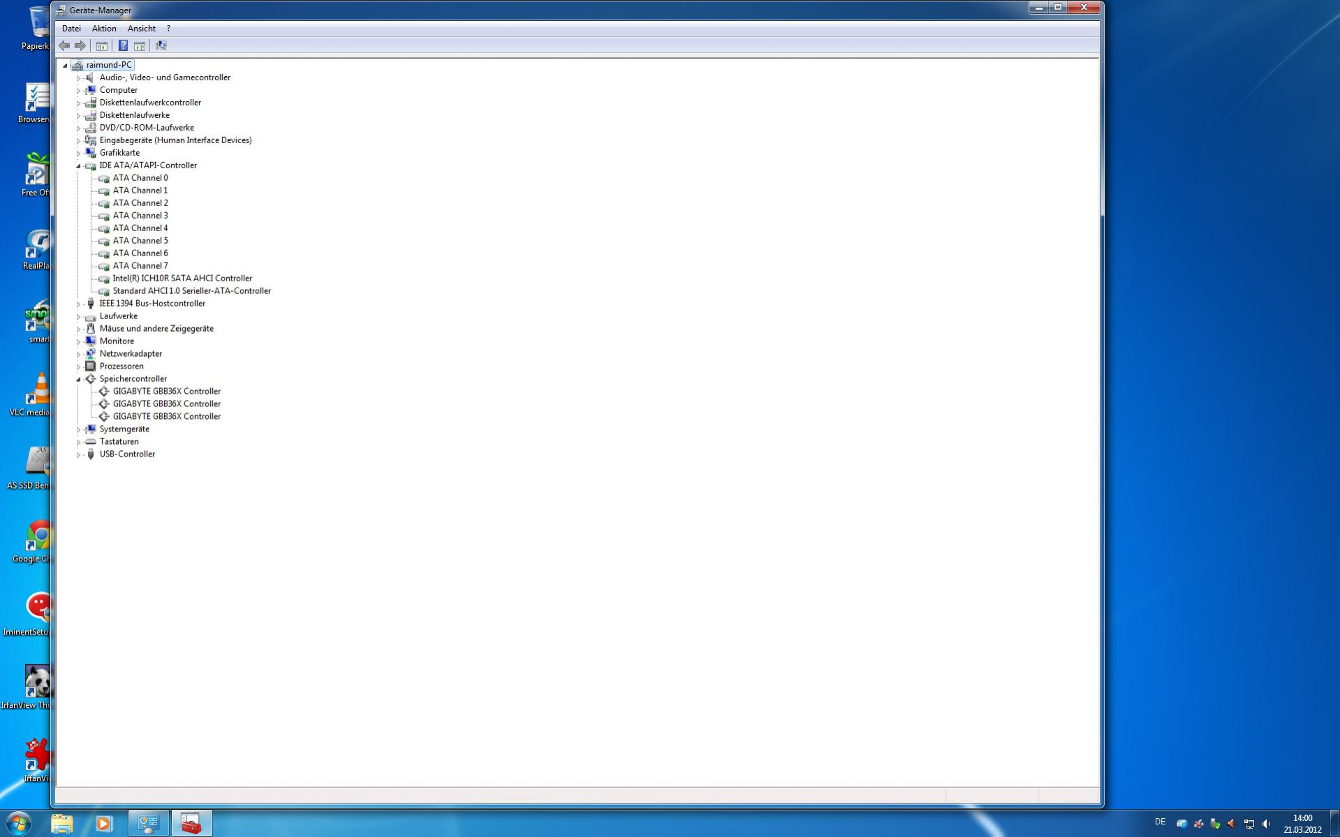

Ich habe alle Treiber versucht zu installieren hat wohl auch geklappt, aber der Marvell-Controller ist immer noch nicht da wo er sein soll, siehe Bild
Stimmt, aber der GIGABYTE SATA2 Treiber ist drin.
Fehlt noch der Marvell.
Das Board ist der größte Wahnsinn von GIGABYTE, mit diesen verbauten und verschiedenen Chipsätzen, echt der Hammer.
Schau noch mal im BIOS genau nach, ob sich dort der Eintrag zum MARVELL irgendwo versteckt ?
Wenn der nicht aktiviert ist, wird der Marvell Treiber auch nicht installiert.
