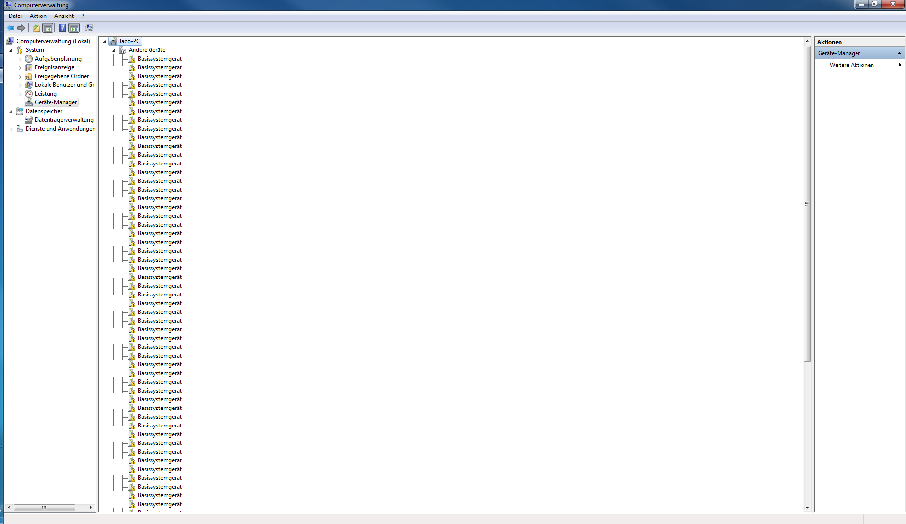

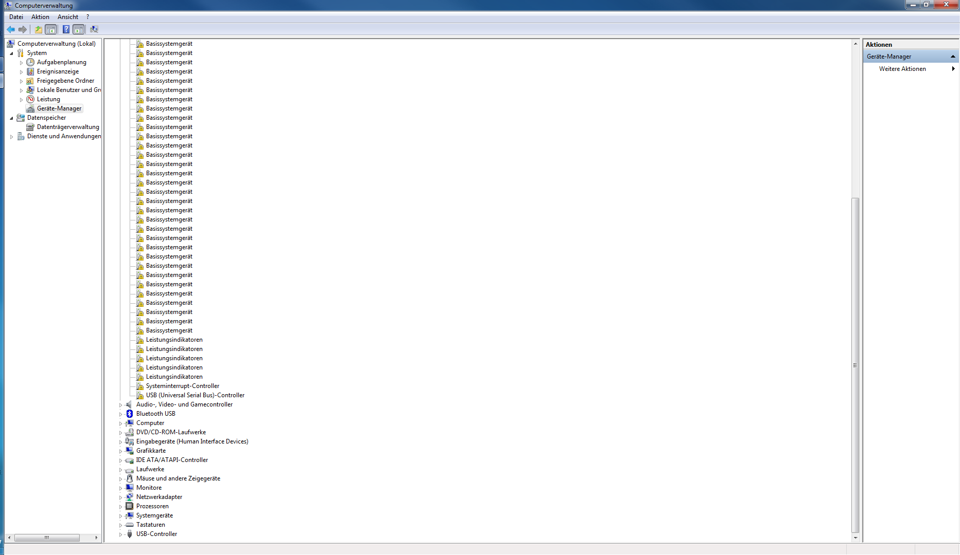

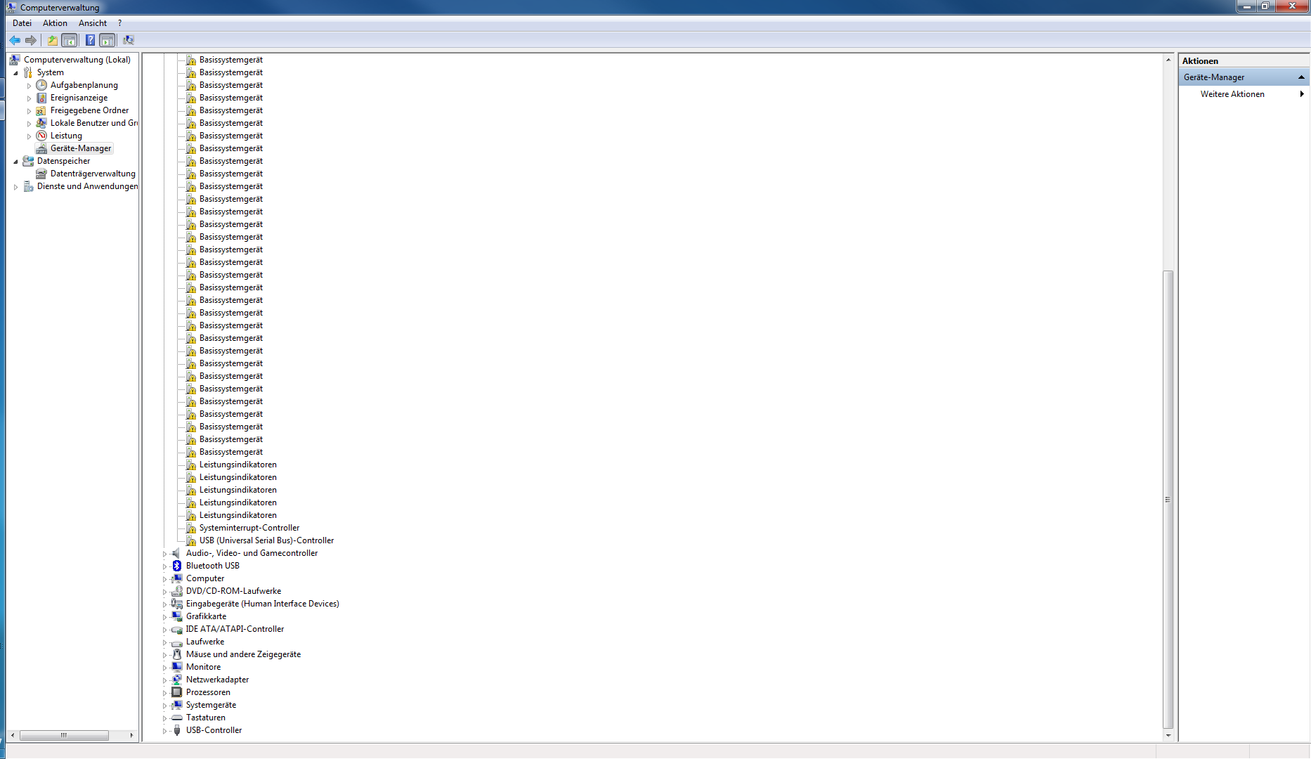

Zeige deinen Gerätemanager?
alle Treiber auch die der Grafik installiert?
hier die screanshots:
ja: hatte den neusten installiert. heute hatte sich GeForce Experienceschon gemeldet dass es einen neuen gibt. habe den auch installiert

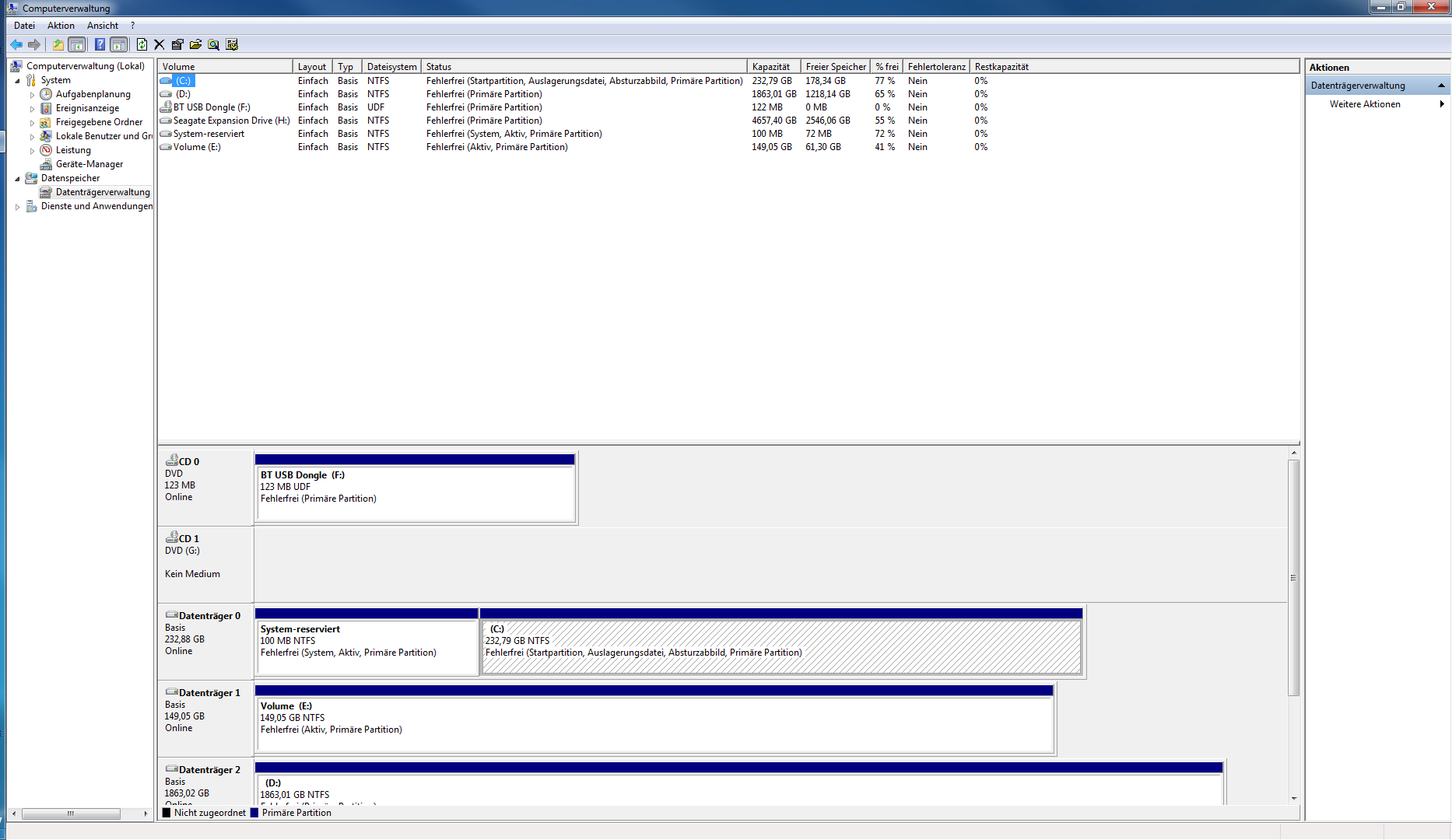

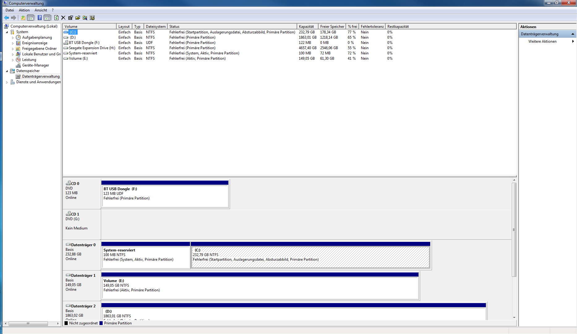

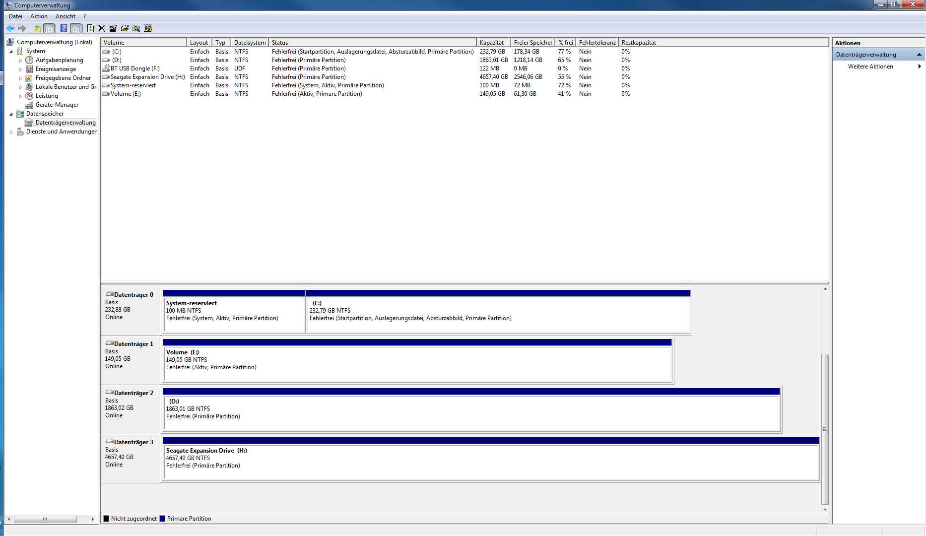

Und du bist sicher, daß die Neuinstallation wieder auf der Samsung SSD gelandet ist? Nicht, daß da die alte Installation liegt, und die neue auf eine HDD gewandert ist?
ja zu 100% hab sie vormatiert! da icch nur 1 platte habe die 250gb groß ist kann es nur meine ssd sein
Eine 100% formatierte Platte hat nichts zu sagen. Mach einen Screenshot von der Datenträgerverwaltung.

hier die sreenshots:
Windows ist richtig auf der SSD installiert.
Die unbekannten Geräte könnten vom fehlenden USB-Treiber kommen.

Was ist denn mit dem Rapid Storage- und USB-Treiber? Installiert oder nicht? Aktuell oder nicht?
Im Gerätemanager ist aber ein fehlender USB-Controller zu sehen und der Rapid Storage-Treiber sollte DE-installiert werden.

Und gab es eine Änderung im Gerätemanager?
Sicher dass du alle Treiber installiert hast? In deinem screenshot jedenfalls nicht.
SP1 ist aber schon installiert? Und Windows Update aktuell? Normale Windowsversion?
Chipsatztreiber fehlen u.a., wie's ausschaut.

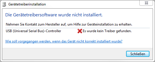

hab jetzt den neusten cipsatz treiber installiert (den link den du mir gegeben hast benutzt) woher die ganzewn usb geräte kommen keine ahnung. bekomme auch beim neustart immer volgendes fenster:

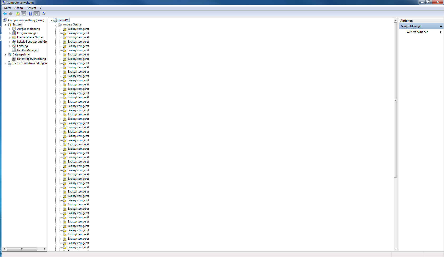

Hat sich was geändert im Gerätemanager(screenshot)?
Klapp auch mal den USB-Controller auf.
hab auf den USB (Universal Serial Bus) Controler einen rechtsklick gemacht und und installiere jetzt den intel usb 3.0/3.1 treiber mal gucken ob es klappt
