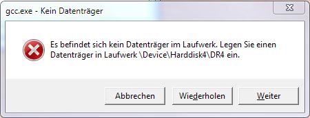

EDIT: danke der Hinweis auf PATH hat mir geholfen, habs nochmal anders angepasst und jetzt gehts, es kompiliert jetzt, aber wenn ich kompiliere dann öffnet sich immer ein Fenster, welches ich genau 10x wegklicken muss mit "weiter". Wieso kommt immer dieses Fenster ?

Klar, Windoof sucht nach dem Laufwerk/Pfad namens DR4, da dieser nicht (oder nicht mehr) vorhanden ist, wird dieser Fehler gemeldet...
also, schau dir nochmal die PATH Variablen an, um etweige Fehler zu beheben...
oder Poste mal deine Path Variables hier, und wir schauen es uns mal an...

nee, daran liegts nicht, habs gerade rausgemacht das Leerzeichen, ich muss immer 10x das Fenster wegklicken :(

Die Meldung mit dem DR4 klingt danach, dass irgend'n Laufwerk (Kartenleser? :) ) noch aktiv ist, obwohl es ausgeworfen wurde. Dafür müsst' ich allerdings deinen Gerätemanager kennen.
ja, ich hab jetzt nach der Anleitung von BadBigBen mal meinen Cardreader abgestöpselt und dann war die Meldung weg. Der Cardreader belegt auch die Buchstaben F: G: H: I:, also laut der Anleitung sollte es nach wieder anstöpseln weg bleiben, aber es ist wieder da sobald der Cardreader eingestöpselt ist.
EDIT: ok hab die Lösung gefunden :)
Ich musste vom Cardreader nur die Slots für MemoryStick und MemoryStickPro deaktivieren (also Laufwerk I: ), die anderen CF, SD usw. (also F: G: H: ) konnten alle aktiviert bleiben und dann kommt das Fenster nicht mehr. Da ich eh keine Sonykamera mit Memorystick habe, machts nicht mal was aus.
Vielen Dank an alle. Jetzt kann ich endlich auch auf Windows kompilieren :)
