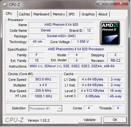

hab mal n screen gemacht von meinem cpuz, und die frage dazu, wieso steht da 800 bei mir? hat das was mit den stromspaar optionen zu tun vom bios oder was oO bei dem test da oben steht da 4000 :eek:

Nun irgendwie ist da was verhauhen. Bios Reset bitte. Stelle alles bitte auf automatische Erkennung. Sicher der Ram taktet runter sobald er nicht genutzt wird aber wie weit weiss ich nicht. 800 MHZ halte ich für wenig. Zu wenig. Da sollte sich mal ein AMDler melden.

ok kleine korrektur,
der cpu läuft auf 800(noch viel verwirrender) oO also bei dem bild mein ich ,von cpuZ.

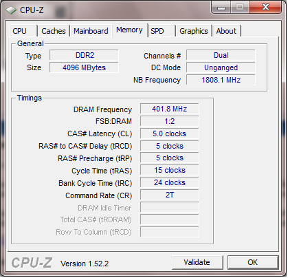

der ram läuft auf 2x 400 = 800 siehe bild 2.

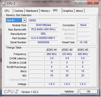

noch ein bild ausm cpuZ das mich nu total fertig macht, da steht was von wegen 6400 ram oO, aber das sind 1066er steht auf der packung und stand auch irgendwo in sandra bei nem erfolgreichen "tuningversuch"

OK dann stimmt dort was nicht.

Die CPU-Werte sind die typischen Stromsparwerte würde ich sagen. Wenn Du hast, wirf mal ein Spiel im Fenstermodus an und beobachte dabei mal CPU-Z ob die Werte dann raufgehen. Im normalen Windowsbetrieb kriegst Du die CPU kaum dazu mal aus sich rauszugehen. Wenn sie trotzdem immer auf voller Power laufen soll, Stromsparoptionen ändern.
Das mit dem Speicher ist auch nicht ungewöhnlich bei Gigabyte. Ich hatte anfangs auch Geil-Ram, ging fast garnicht, kann aber funktionieren. Also, auf jeden Fall nur die ersten beiden Bänke belegen, dann Spannung rauf. Wenn ich´s richtig in Erinnerung habe braucht der Geil mind. 2,1V für die 1066. Das kann stabil gehen bei dem Board, ist aber schon recht grenzwertig. Und dann die Steine per Hand einstellen, das SPD wird´s mit ziemlicher Sicherheit auch bei erhöhter Spannung nicht hinkriegen. Naja, und dann hoffen das es stabil läuft oder mit den 800 leben, gibt sich beim Speicher eigentlich nichts, der Performanceschub ist nur rechnerisch oder im Benchmark fassbar.
