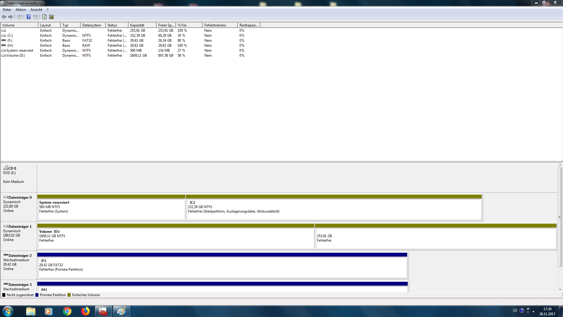

Ich hab mir ein 2 System auf meinen PC angelegt .
Am Anfang hat es super funktioniert nur mein Problem waren die 150 GB die mir nach der Installation von allen Dingen nicht gereicht hat , somit hab ich mich entschlossen eine neue Partition anzulegen und diese zu vereinen .
so sah es dann aus : siehe Bild .
Als ich mein System starten wollte , um zu prüfen ob alles geklappt hat bekam ich diese Meldung :

Ich hab mir ein 2 System auf meinen Rechner erstellt mir einen Dual Boot .iso gedownloadet , Partition erstellt (150GB) und die Installation begonnen .
Es lief alles Super das System hat funktioniert !
Nachdem ich die Updates installiert habe alle Treiber und meine Daten hatte ich zu wenig Speicherplatz gehabt , somit musste ich meine Partition Vergrößern .
Als es nicht ging erstellte ich eine neue Partition und vereinte die Partition die schon auf dem System lief und die neue die ich erstellt habe .
Danach startete ich mein 2 System und bekam diese Fehlermeldung .
Achso , und nun kann ich die Partition nicht löschen oder Verkleinern .
Dazu besteht diese Partition komischerweise nicht , im Diskpart wird sie mir nicht angezeigt und bei den Festplatten auch nicht .
Wenn ich die Partition löschen möchte was ich höchstwahrscheinlich auch muss bekomm ich diese Fehlermeldung : Das System kann die Angegebene Datei nicht finden .
Somit lautet meine frage wie kann ich eine Partition löschen die mir nicht in Diskpart oder in AOMEI angezeigt wird aber trzm. vorhanden ist und auch als Partition anzeigt wird .
Oder wie kann ich der Partition einen Buchstaben geben , da dies genau so nicht möglich ist .
Fehlermeldung : Das System kann die angegebene Datei nicht finden .

Du bist in Diskpart nicht weit genug gegangen:
erst Platten anzeigen, dann gewünschte Platte selektieren, dann Partitionen anzeigen, dann gewünschte Partition selektieren,
dann Aktion (Löschen/Formatieren etc.) durchführen.
