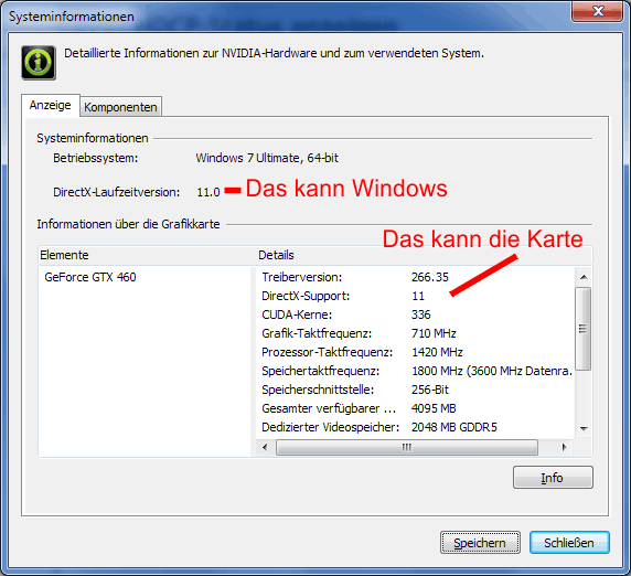

Du kannst definitiv DX 11 nutzen ;), habe auch die 5770 Reihe und es läuft alles 1a auf DX 11 ;)

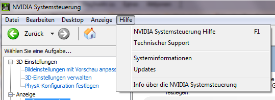

@werkam
wie komme ich zu dem "systeminformationen" wo du das bild angehängt hast hin?
Danke
Bei der Nvidia Systemsteuerung >> Hilfe >> Systeminformationen, siehe Bild
