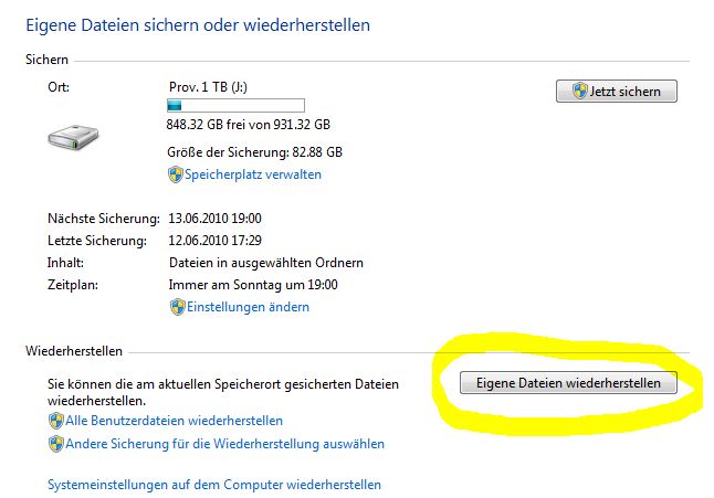

Ich habe einen Datendisk mit ca. 100 GB inkl. Programmen, Bildern, Videos etc. per Windows 7 Sichern und Wiederherstellen in den Systemsteuerungen gesichert. Nachdem er diesen Prozess erfolgreich beendet hat, habe ich die gesicherte Festplatte mit guten Gewissen formatiert. Danach habe ich eine neue angeschlossen und wieder dieses Programm unter den Systemsteuerungen geöffnet.
Ich drückte da auf "Eigene Dateien wiederherstellen" und konnte dann wählen was wieder hergestellt werden soll und wohin. Danach rechnete er ca. eine Stunde und behauptet er sei nun erfolgreich fertig geworden.

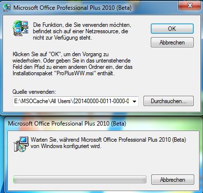

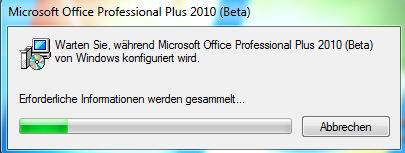

Also wollte ich Word öffnen. Doch nach dem Doppelklick auf das Icon auf dem Desktop begann er zu installieren. Doch nicht erfolgreich. Auch iTunes musste dies machen, doch konnte dieser wenigstens nachher starten. Alle anderen Programme laufen auch nicht. Wenn ich die Programm Ordner vergleiche, wie es eigentlich aussehen müsste, merke ich, dass vieles fehlt.

Hier die Bilder zur Verständigung:

Tja, dann lernste nun dazu das Windows eine Regestrierung hat, wenn die unvollständig ist haste bei den meisten großen Programmen probleme, kleine applikationen und meisten Spiele kommen auch mal ohne aus :)
