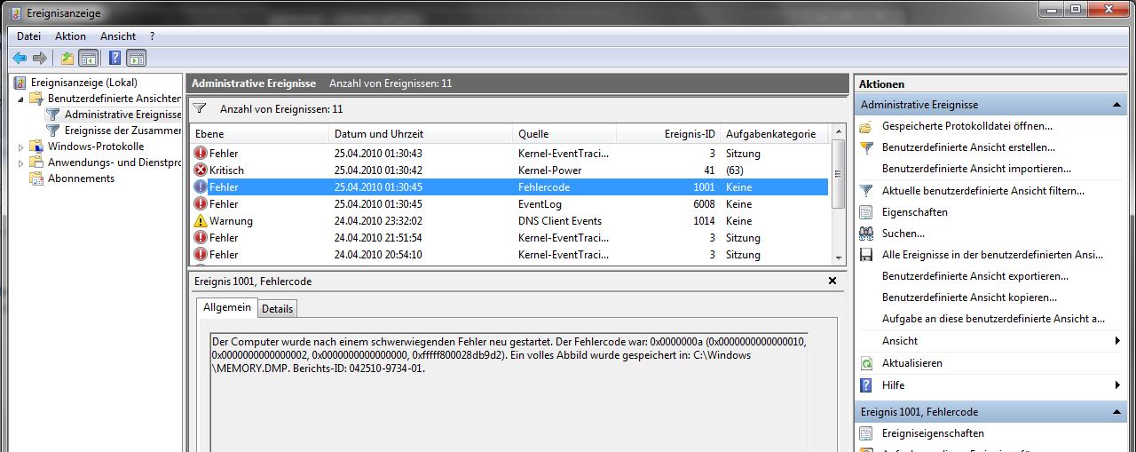

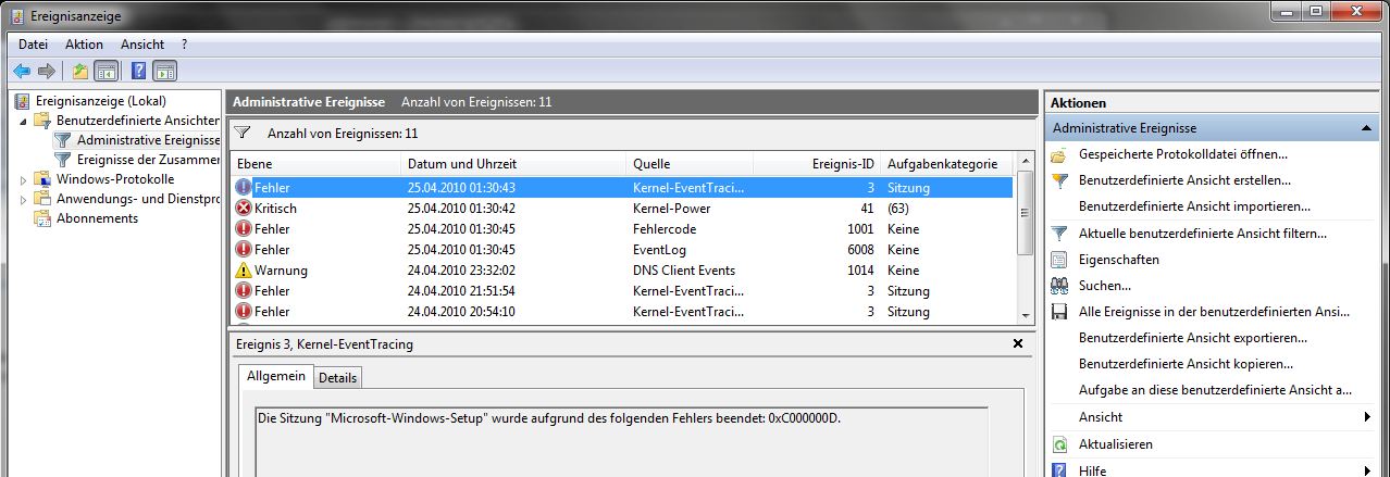

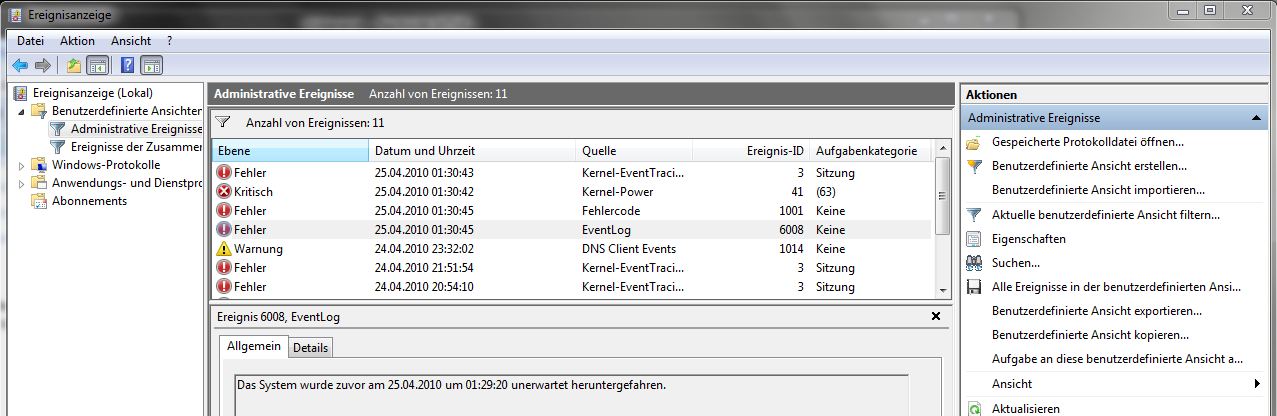

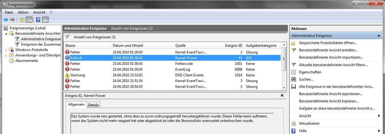

Hallo Liebe Forenmitglieder,
vielleicht weiß jemand Rat oder kennt sich in der hinsicht etwas genauer aus? Habe seit einer woche ein neues Komplettsystem unter Windows 7 64 bit am laufen. (i7 860@ 4ghz, 8 gb gskill 1600 mhz, intel ssd 80 gig, ati 5870, asus board)
nach etwa 2 h zocken bei bad company 2 stürzt das System ab bzw. es stockt, dann der freez, stottern des Sounds und schlussendlich der Bluescreen. Wenn ich in der Ereignisanzeige von Windows 7 nachschaue bekomme ich folgende Fehlermeldungen angezeigt. P.S Temperaturen CPU obwohl hierbei nur der erste Kern bei 70 grad war die anderen Kerne ca. 60 grad und die GPU ca. 82 grad)
Es wurden keine Tools oder dergleichen installiert das Windows ist "standard" mit aktuellen updates lediglich diese Optimierungen wurden noch eingestellt zwecks SSD -> http://www.antary.de/2009/12/15/ssds-unter-windows-7-einsetzen/
Habe dementsprechend zur Lösung einpaar Screens mit angehangen vielleicht hilft es jemanden der sich wirklich mit dieser Problematik auskennt.
Wäre echt dankbar für jede Hilfe!

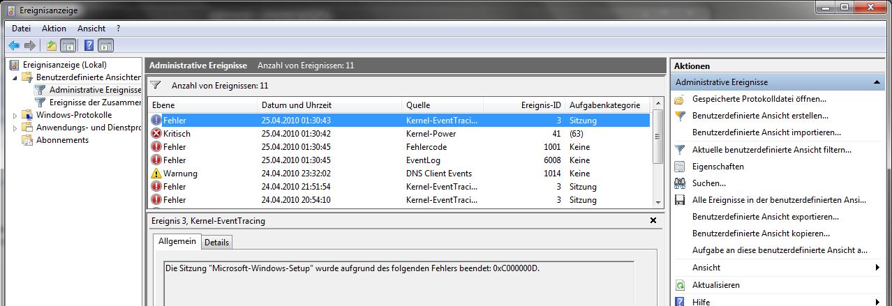

im übrigen wird mir ständig die Fehlermeldung (Bild angehangen)
"Die Sitzung "Microsoft-Windows-Setup" wurde aufgrund des folgenden Fehlers beendet: 0xC000000D."
in der Ereignisanzeige angezeigt. Kann mir jemand hierfür vielleicht einen Hinweis geben warum dies angezeigt wird?

Die Kernel Ereignis Meldung (Event ID) 41 sagt nur aus, dass dein System neugestartet wurde, ohne dass es vorher ordnungsgemäß heruntergefahren ist. Es ist eine Meldung nach einem Absturz, der u.a. auch durch Energieprobleme hervorgerufen werden kann.
Wenn bei dir nun kein Bluescreen mehr kommt, ist das doch schon mal ein Erfolg.
