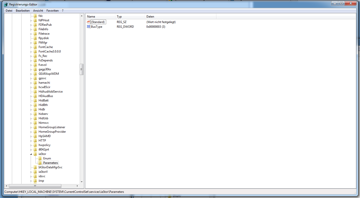

ich habe versucht, die lpm zu deaktivieren. allerdings bin ich auf ein problem gestossen. es gibt nach parameter keine port 0,1,2,3,4,5 bei mir, siehe screenshot. was mache ich jetzt? der pfad sollte stimmen, wie man anhand der leiste unten erkennen kann.
es hängt wahrscheinlich mit der notiz zusammen, die in der anleitung steht:
"NOTE: Beginning with the Intel® Rapid Storage Technology 10.0 release, the registry keys are no longer populated in the Windows registry by default. The RST driver does not require the registry keys to be present to support the default settings."
allerdings habe ich keinen blassen schimmer, was das jetzt genau bedeutet.

Ich habe gleich unter "Bus type" den REG DWORD Wert
"queuePriorityEnable" mit dem hexadezimalen Wert "0"
Vllt mal so anlegen?
Das bedeutet, daß diese Einträge per Default nicht in der Registry auftauchen. Also mußt du das manuell eintragen. Dazu dort wo die Werte fehlen r. Maus > neu > D-Word > LPM ist z.b der erste Eintrag. Wenn du den Namen für den Wert gesetzt hast doppelt anklicken, ne 0 für deaktivieren und 1 für aktivieren.
Die Idee über mir ist auch nicht schlecht.
ich habe mir von dieser website die registry heruntergeladen, mit der ich die lpm mit einem doppelklick deaktivieren kann. er hat auch noch eine beigelegt, wo man das ganze rückgängig machen kann.
ich hoffe jetzt mal, dass ich damit mein problem lösen kann. aber zur sicherheit habe ich mal meine daten gesichert, sicher ist sicher. :D

seit dem tipp, die registry zu ändern, habe ich bis jetzt keine hänger mehr.:) ich finde es erstaunlich, dass intel und die ssd-hersteller bis jetzt das problem nicht lösen konnten. denn über die google-suche wäre ich darauf nie gestossen.
