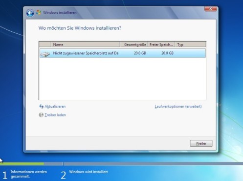

Was sagt denn die Win-Installation? Findet diese bereits angelegte Partitionen mit MBR? Windows-7-Installation-Partition-360x268-38587983a86fc223.jpg
