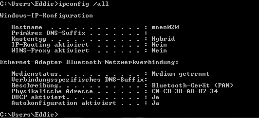

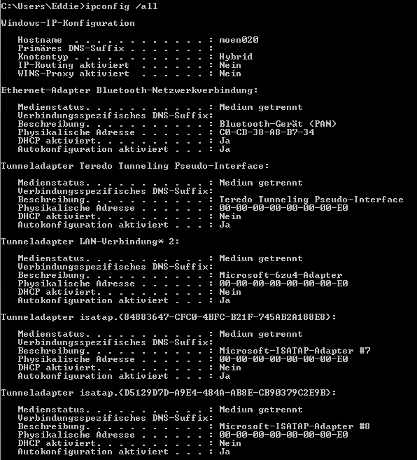

Jetzt bin ich am Ende meines bescheidenen Lateins. Anbei noch ein Screenshot von ipconfig /all. Merkwürdig ist, dass nicht mal MAC-Adressen auftauchen? Hatte so ein Problem schon mal jemand/kann jemand helfen?

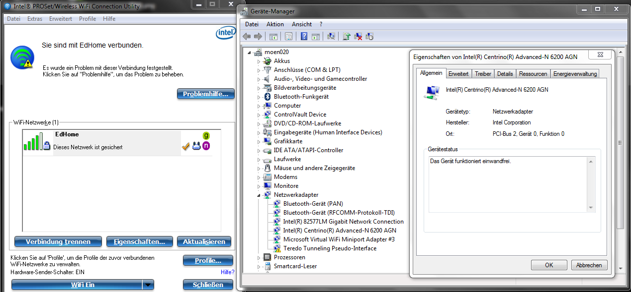

Hast du ggf. das WLAN deaktiviert im Gerätemanager Poste mal ein Screenshot

im screenshot taucht weder deine netzwerkkarte noch dein wlan adapter auf. die tunneladapter sind vermutlich irgendwelche vpn netze und das oberste ist dein bluetooth adappter.

Vielen Dank für die Antworten. Hier der Screen des Gerätemanagers:
Firewall ist ganz aus, Virenscanner etc. ist runter - leider keine Verbesserung.
Neuen Treiber für WiFi installiert - Ergebnis siehe Screen oben.

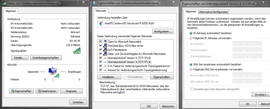

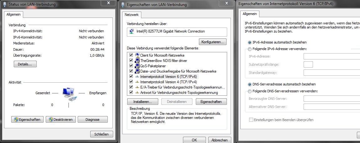

Es wird immer kurioser, hier die Screens der Stati (W)LAN - das Problem besteht ja auch beim LAN. Alles absoluter Standard. Und noch ein aktuelles Bild von [ipconfig /all]:
Der Rest des Rechners läuft optimal! Ich bin ratlos...
